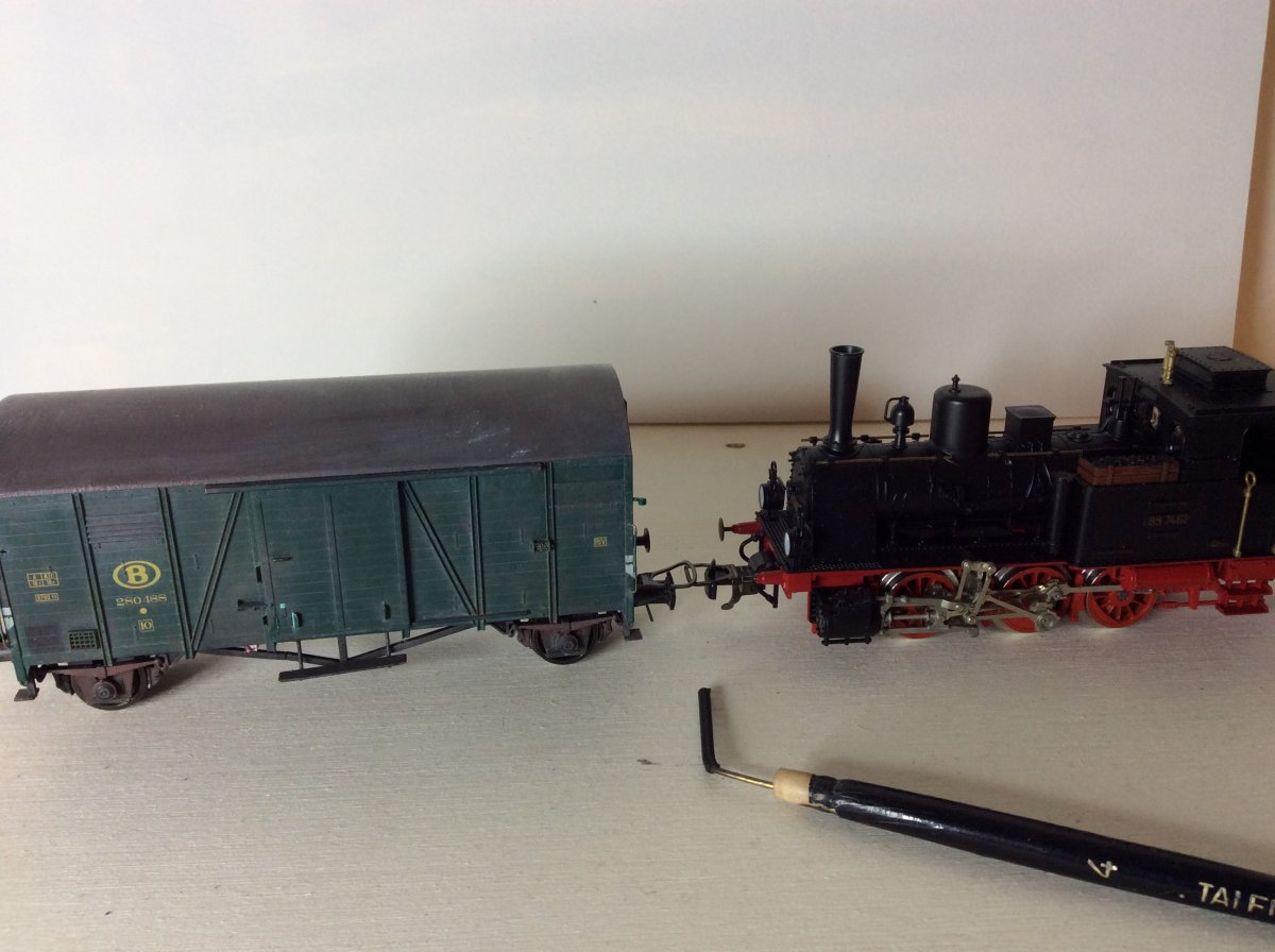

En wat Jan afgelopen donderdag uit Lümmeln ook meebracht was deze Belgische ‘Bremen’. Die klopte niet met zijn tijdperk (1967) en zou bij mij, hadden we tevoren besproken, wel passen. Immers België is een buurland van Frankrijk en mijn Franse loodsje stond er vast in 1955 ook al.
Eerst maar even andere wielen er onder: RP25 van Janine Thomschke/Modellbahnradsatz. En morgen maar even op de weegbrug: het wagentje is erg licht. Het is zo’n klusje om aan de eetkamertafel te doen. Toevallig lag het rode zwilk (tafelzeil) er deze keer niet op.

Een uitgediend kwastje, een stukje stevig messingdraad en een stukje krimpkous. Voilà, een ontkoppelding, zonder kans op kortsluiting.

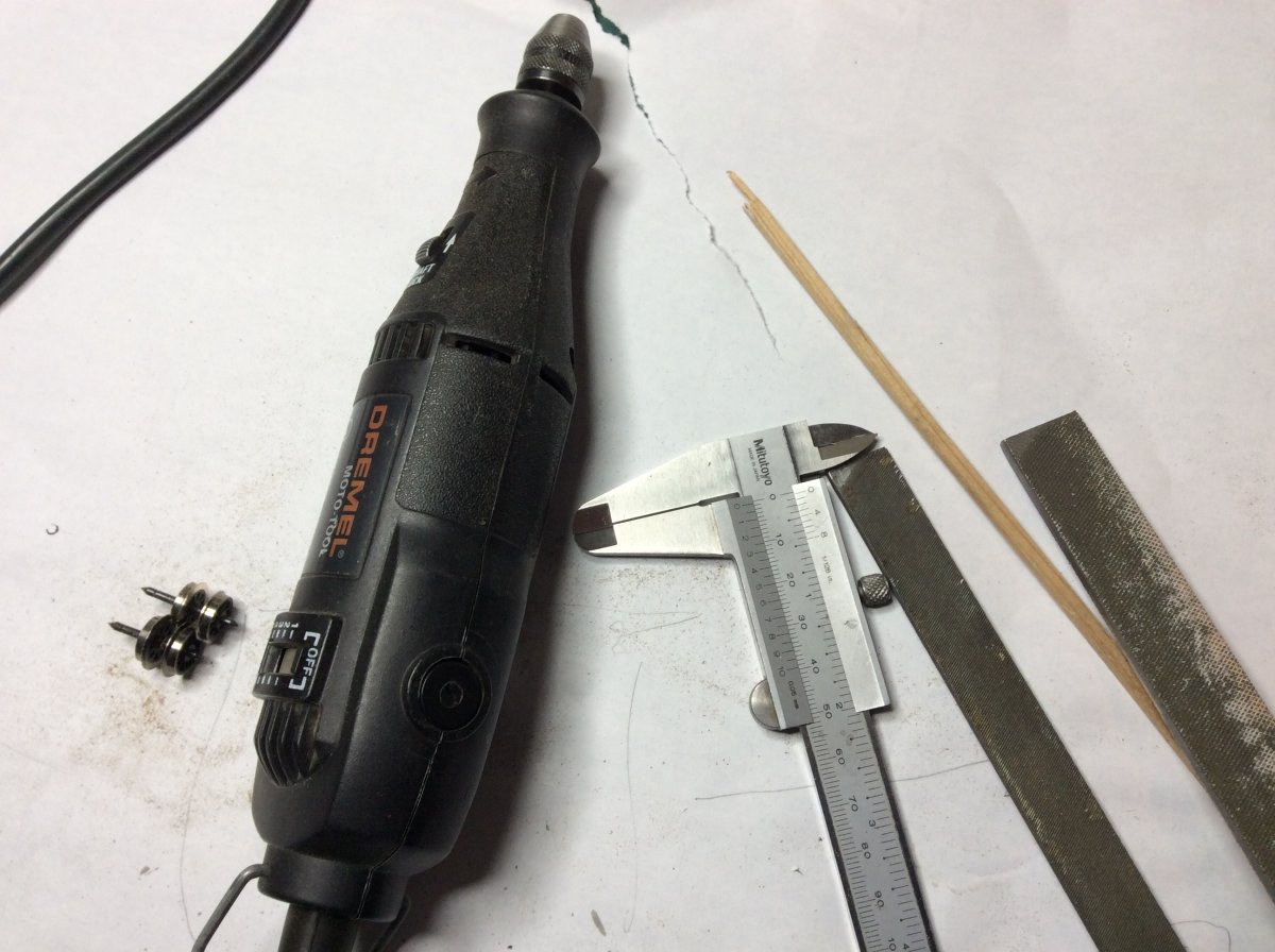

De spaakwielen onder het Belgische Piko-wagentje hadden lelijk hoge flenzen. Te hoog in ieder geval om door het Engels wissel (Shinohara code 70) van Piet te rijden.
Met het gereedschap dat ik begin jaren 90 aanschafte konden die flenzen een stuk lager worden, ongeveer 0,7 mm hoog. Ik heb de speermaat (Back to Back) op 14,5 mm gezet. De wielen rijden nu prima door het Engels wissel
Zo’n klusje is leuk als overgang tussen werkweek en weekend. De foto’s zijn van vanavond.
