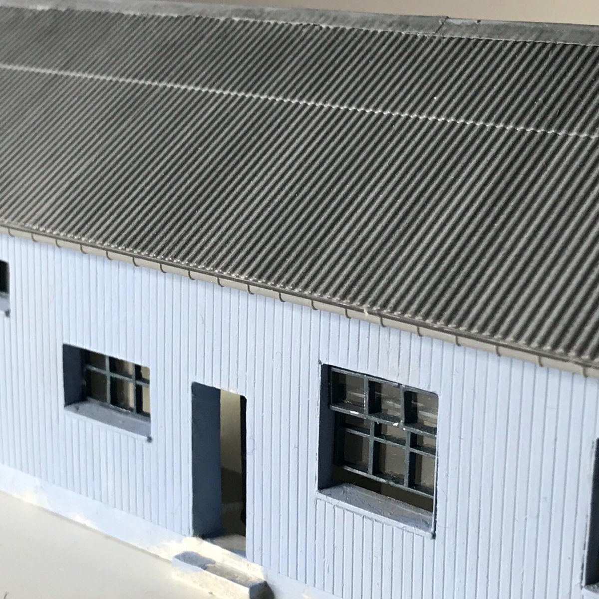

Dakgoten ...
In een Frans tijdschrift las ik een methode om dakgoten te maken. Simpel gezegd: leg een fietsspaak neer (die zijn vaak ø 2 mm), leg er een stuk van een aluminium bord op en schuif daarna twee metalen linealen naar elkaar toe. Langzamerhand zou dan een dakgoot ontstaan. Ik kwam tot een soort wokkelvorm...
Nu zitten er plastic goten onder, ik meen van Auhagen.
De afvoer wordt pas geplaatst als het dak vastzit. En de windveren waren aan een kant nogal krom, daar komen nieuwe op.

Afgelopen twee weken: kozijnen bijgewerkt, de deuren van het werkplaatsdeel vastgezet, de hele binnenkant dof zwart geschilderd. Uit de rommeldoos kwamen twee wandlantaarns, die niet bleken te blijven zitten op een met enamelverf geverfde wand.
En het al veel eerder geplakte voorgemonteerde dak ging uit elkaar. Er zat een rare slinger in de nok, waardoor ik het dak niet uitgelijnd kreeg. Na wat snij- en breekwerk werden de dakhelften afzonderlijk geplakt. En een vleugje verf op de ‘betonnen’ onderrand.
De stand van zojuist:
Tijd om de boel eens af te maken.
Wolter

Toen de dakhelften eenmaal goed vastzaten kon ik met autoplamuur de gaten in de nok dichtsmeren.
In drie fasen: meteen na het avondeten, en na de avondwandeling nog een keer. En na een actualiteitenprogramma nog een keer.
Iain Rice schreef eens dat modelbouw niet veel tijd hoeft te kosten. Je moet gewoon de lege kwartiertjes gebruiken.
Vooruit dan, de stand van nu. Met hopelijk bijpassende entourage, hoewel die Deense wagen wat verdwaald is. Maar ik vond hem leuk... Dat GAZ-bestelwagentje doet het trouwens ook aardig bij de loods...

Jaja, klopt helemaal. Maar het dak is helaas van asbestplaat, en dat wil ik nabootsen. Roest komt er niet aan te pas. En om die moeizaam opgebrachte verf meteen weer te gaan aantasten? Hmm, misschien een probeerseltje met plakkaatverf.

Een week verder. Regenpijpen gemaakt. Die krijgen nog montagebeugels van stripjes van een aluminium wegwerpbord. De eerste beugels drie zitten vast. Het is vreselijk gepriegel.

Die Franse timmermansleerling moet zijn rekentoets maar even overdoen: de middenste steun zit te hoog. Voor mij was het een probeersel: werkt dit en kan ik dit ook? Geplakt overigens met Canopy Glue, dunvloeibare secondenlijm die zich nog even laat corrigeren. Dosering met een drupje aan een speld.

Het maken van de beugels van de regenpijpen bleek een fluitje van een cent. Met een puntig pincet duw ik het metaal om de regenpijp.
Voor je het weet ligt je snijmat vol.
Daarna kwam het inzicht dat ze ook als strip kunnen worden gemaakt.
En daarna kwam de ingeving dat ze met een chopper precies op maat kunnen worden gesneden. Waarschijnlijk gebeurt dat in het echt ook zo.
Maar goed, het loodsje is klaar. Jammer was dat ondanks de beschermingsbalkjes
de lampen boven de deuren gesneuveld zijn. Die zaten er in het echt ook niet op, dus dat heb ik maar zo gelaten.
De bevestigingsbeugels kregen wat primer (Vallejo) opgestipt. Daarna kregen ze, gelijktijdig met dakgoten en regenpijpen volledig willekeurig een vleugje Vallejo lichtgrijs, Vallejo metal (iets zilverachtig) en Vallejo English uniform.
En toen was het klaar.
Hiermee is het Franse avontuur nog niet ten einde, reden om de titel aan te passen naar Frans loodsje
et cetera
. Zoiets als Project 083-338, maar dan op Franse spoorwegen geënt.
Wolter
