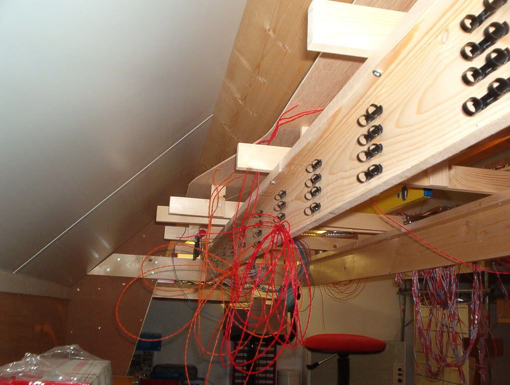

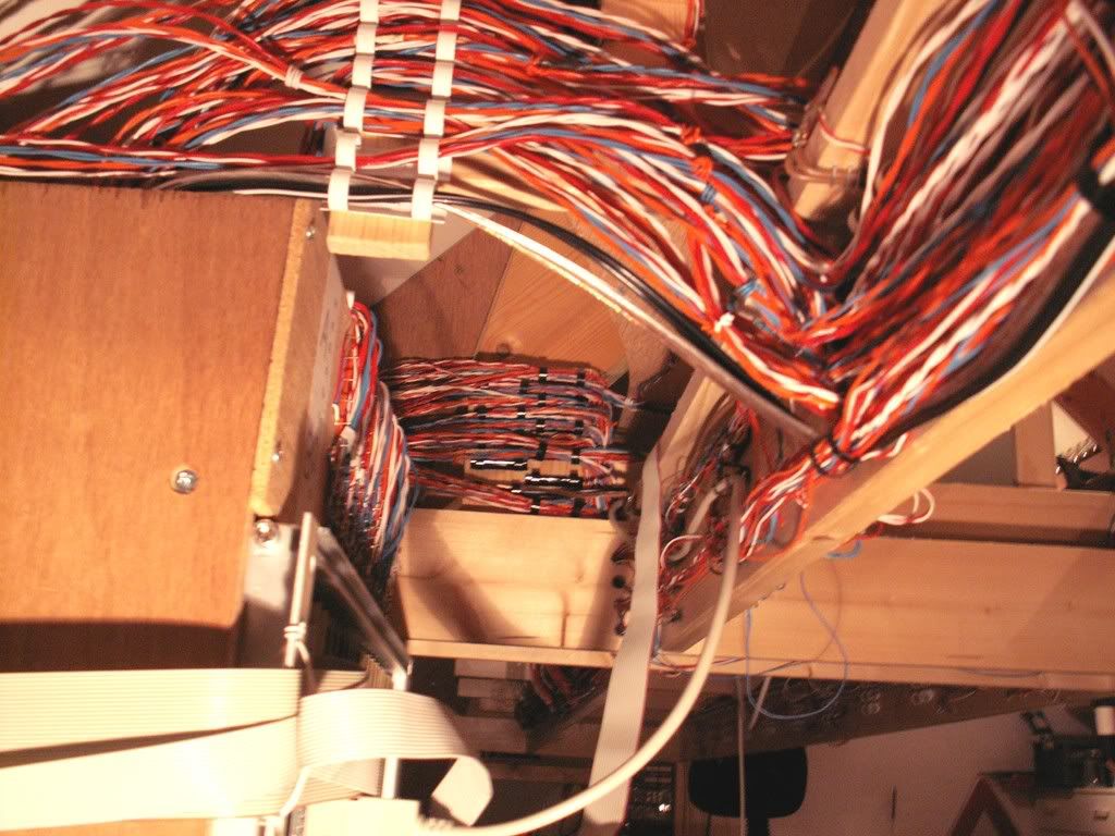

Destijds had ik voor mijn baan geen zin om te investeren in allerlei dure standaardoplossingen om de bedrading onder m'n baan vast te zetten. En zeker als je wat flexibel wilt zijn (en draden makkelijk verwisselen) worden de oplossingen die bedrijven aanbieden niet goedkoper.
Dus zelf iets verzonnen. Wellicht hebben jullie er wat aan.

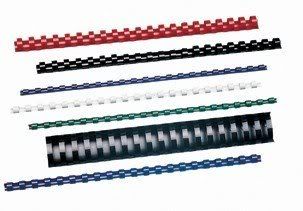

Men neme plastic bindruggen, 21 rings, in kleur en diameter naar keuze (diameter afhankelijk van hoeveel draden je verwacht vast te zetten). Bij een beetje kantoorboekhandel zijn deze bindruggen in veelvoud voor weinig te koop.
Knip deze in 7 stukken, waarbij ieder stuk dus drie 'ringen' heeft.
Bij ieder stuk, knip de middelste ring eruit.
Niet de stukken met een tacker vast op de ondergrond. Bij een verticale ondergrond, zorg ervoor dat de 'ringen' de opening aan de bovenkant hebben.
Voor meerdere draadbomen parallel, tack je meerdere stukken naast elkaar. Zorg hierbij voor voldoende tussenruimte. Wil je de draadbomen toch kort op elkaar hebben, tack dan een serie stukken iets versprongen ten opzichte van elkaar.
Ter verduidelijking maar een paar foto's (klik erop voor vergroting).

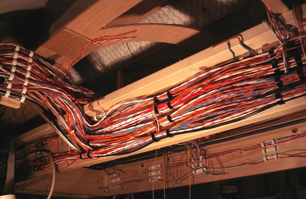

Bij mijn baan (opgebouwd volgens de L-profiel methode) zet ik de bedrading aan de achterkant van de L-profielen, lekker uit het zicht:

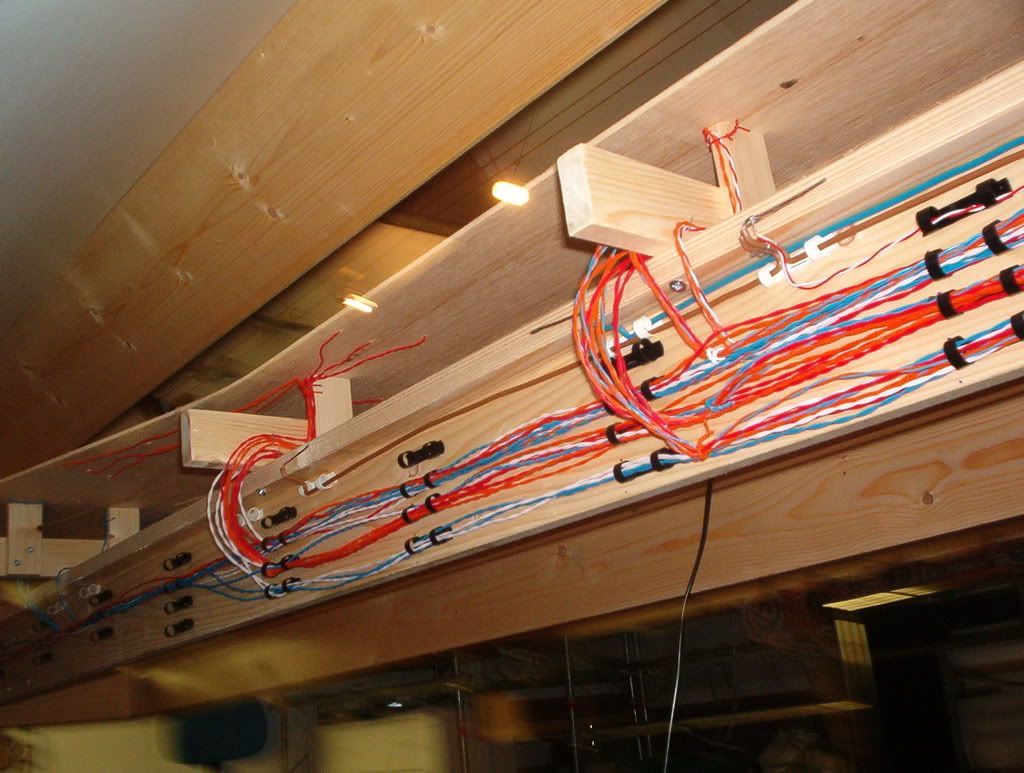

Vlakbij m'n centrale besturingssysteem moet ik de draadbomen wel dichter op elkaar zetten. En dus de stukken bindrug versprongen ten opzichte van elkaar monteren:
Na het aansluiten van een aantal blokken, ziet het er als volgt uit:

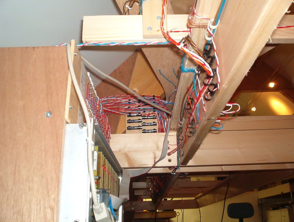

Nou, vooruit, nog een foto om het af te leren:
Inmiddels zit er veel meer bedrading in, maar plaatjes daarvan gaan vast niet helpen om het concept verder uit te leggen
Bij het aanleggen van de bedrading gaat de bevestiging snel en simpel: in de ring 'klikken' en klaar.
Bij het verwijderen/verwisselen is de bedrading snel en simpel weer uit de ring te halen.
Kortom, cheap, snel, simpel, effectief en uitbreidbaar: ik ben erg tevreden. Dus doe je voordeel met deze tip.
Groets, Hans

Hansepansje
Berichten: 677
Re: Tip: 'vast'zetten bedrading onder de baan
02 February 2008, 08:47:57 »

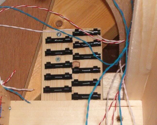

Nou Mark, hierbij dan twee foto's ter verhoging van de feestvreugde:
De boel houdt zich prima! Juist doordat de boel netjes is weggewerkt, loop je tijdens het klussen onder de baan weinig risico de bedrading te verpoeren. En door de draden aan de achterkant van de L-profielen te zetten, ziet het er aan de voorkant netjes uit. Daar zet ik dan de printjes vast, zodat de indicatieledjes wel eenvoudig te zien zijn:
(op de foto is nog niet alle bedrading aangesloten, dat is inmiddels wel gebeurd).
Groets, Hans
