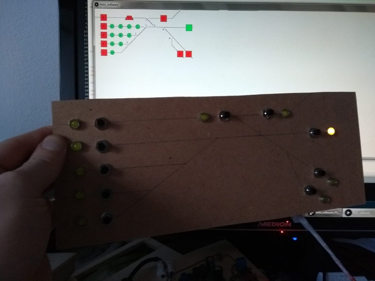

Omdat ik in mijn leven teveel draadjes gelegd, gezien en gesoldeerd heb, probeer ik nu om het draadgebruik zo veel mogelijk te beperken. Daarom maak ik graag gebruik van IO extenders voor de arduino's. En ik ben ook fan van kopertape geworden.
Dit is de achterkant van mijn schakelpaneel. Ik gebruik de kopertape voor de massa. En elk object heeft nu slechts 1 draadje naar het middenprintje toe. Op dit printje zitten 2 Mcp23017 I2C IO extenders met elk 16 general purpose IO. Zo kan ik dus 32 ledjes/knopjes aansluiten en het printje heeft slechts 4 verbindingen met de arduino. Er komt een derde IO extender om alle bezetmelders (massa detectie) op aan te sluiten.
De elektronica topologie ziet er als volgt uit:
Tussen de arduino's komt een 4 polige RS485 bus met de massa, 2 data lijnen en de baan spanning. Zo heb ik ook meteen de ringleiding liggen. Per arduino wordt de baanspanning gelijkgericht en omlaag getransformeerd naar 5v. Elke arduino kan maximaal 8 mcp23017 extenders en 8x 16 kanaal servo drivers aansturen dmv de I2C de bus. Met de mcp23017 kunnen, leds, terugmeld draadjes, druk knopjes en magneetartikelen (met een uln2803 er tussen) aangestuurd worden. Op de bus komt ook de DCC centrale (ook een arduino) te liggen. Deze DCC centrale voedt ook de hele elektronica keten.
Om de DCC centrale en alle treintjes aan te sturen, gebruik ik een zelf gemaakte handregelaar of mijn telefoon met een bluetooth verbinding.
Ik heb ook al plannen liggen om printjes te maken voor de hele boel die je in elkaar kan klikken. En die met een mooi kabelsysteem werkt. Je kan met deze topologie bijna overal onder je baan een IO apparaat leggen. Ik wil ook voor de mcp23017 printjes ook insteekprintjes maken met kroonsteentjes. Zodat je makkelijk je draadjes kan vastmaken. En zo komt er ook een tussen printje met een ULN2803 die je tussen de mcp en de kroonstenen kan prikken zodat je ook magneet artikelen kan schakelen.
De reden waarom het zo ontzettend lang heeft geduurd met de software is omdat ik persé ingewikkeld wilde doen. De software moest namelijk modulair zijn. Elke arduino in het systeem heeft exact hetzelfde programma, ze zijn nu nog via de terminal configureerbaar. Ik wil dit echter via het computer programma kunnen doen. Elke arduino krijgt dan 1 input, en als ik die input maak dan weet de arduino dat hij in de configureerbare modus staat. En dan kan ik nieuwe IO inleren. De arduino's hebben zelf namelijk geen ID en zijn zodoende niet apart benaderbaar. Daarom moet ik elke arduino met een input vertellen dat hij ingesteld wordt. Om dit via het programma te doen, geeft wat meer grafische mogelijkheden. Ik vind het erg vervelend om via de arduino's seriele monitor de teksten te regelen. De monitor kan namelijk geen dingen zoals backspace aan. En ik wil dat je gewoon een cursor heb met een menuutje zodat je heel natuurlijk je rail items kan inleren.
Elk object op het schakelpaneel komt overeen met een object in het programma. Als ik op een knopje (geheugen cel voor wisselstraat) druk, gaat dat ledje branden, en de informatie wordt naar de computer gestuurd. De computer maakt dan de corresponderende geheugencel groen en gaat vervolgens instructies uitdelen voor alle wissels die gelinkt zijn aan deze wisselstraat.
De volgende stap is nu om de de servo drivers aan te praat krijgen en om de servo's onder de baan te bouwen. Als eerste wil ik het rangeergedeelte doen zodat ik ff lekker wagonnetjes kan rangeren  :angel:
