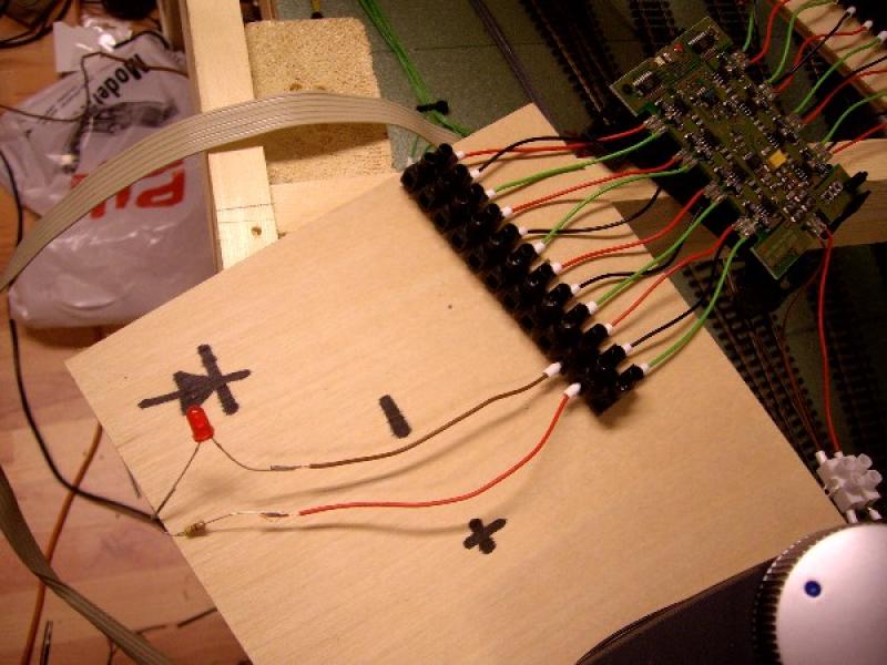

Doe ik Klaas, goede tip met die Led trouwens (zat al te bedenken hoe ik de meter uit zou gaan lezen namelijk).

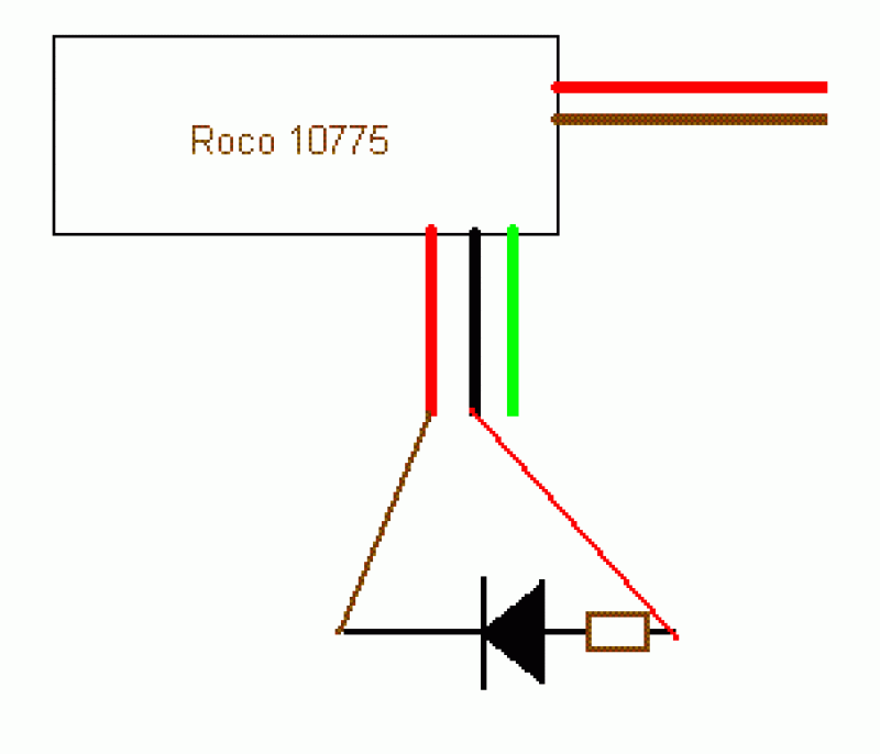

De Roco 10775 met ECoS:
Testopstelling:
De led gaat zo branden. Als de bruine draad aan de Led op de groene decoderaansluiting zit brand die als er de andere kant uit geschakeld wordt.
De roco heeft dus een gezamelijke plus.

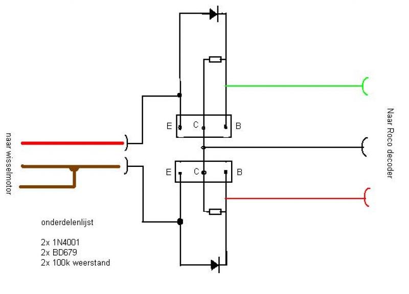

Klaas, ik ben Kees-Jan dan wel niet, maar dit is volgens mij de stand van zaken.
Kees-Jan heeft de originele LA010 zoals deze verkocht wordt door Lenz. Zie onderstaande plaatjes en schema.
https://images.beneluxspoor.net/bnls/Web_IMGP3972.jpg
https://images.beneluxspoor.net/bnls/Web_IMGP3974.jpg
https://images.beneluxspoor.net/bnls/LA010KJ.jpg
Op de website van Lenz staat een ander schema, deze dus, even eens met npn transistoren.
https://images.beneluxspoor.net/bnls/La010schema.jpg
http://www.lenz.com/products/decoders/accessory/accessorylist.htm
Deze werkt vreemd genoeg niet met de LS100, de 63410 en de 10775 de roco aandrijvingen, welke een gemeenschappelijke plus hebben.
Daarin tegen werkt de laatste wel met de K83, 5211 welke een gemeenschappelijke min heeft.
Beide staan dus te boek als LA010, werken beide met NPN transistoren, maar zijn dus niet gelijk qua opbouw.
Snap jij het nog, ik in ieder geval niet meer.
Mvg
Wim.

Het plaatje https://images.beneluxspoor.net/bnls/ompool.jpg is de tekening van de LA010 van Lenz die ik hier heb liggen.
Die  Lenz heb ik nagebouwd omdat ik eerder met Wim zijn schakeling was begonnen (die van het Marklin forum) en die schakeling van Wim niet met een Roco wisseldecoder aan de gang kreeg.
Uit frustratie ben ik naar de winkel gegaan en heb daar een Lenz voor 15 euro gekocht om er achter te komen wat er nu precies fout was. De Lenz en mijn nabouw schakeling werkte wel in één keer met de Roco wisseldecoder.
De foto's van mijn originele Lenz zijn ook ergens in een ander draadje te vinden.
Op de originele Lenz zitten NPN transistoren, de BD 675 (2x).
Hopelijk heb je zo genoeg info en anders hoor ik het wel van je.

Wim en Kees-Jan, ik begin het intussen een beetje te snappen.
Het vreemde is dat Lenz kennelijk 2 verschillende versies de wereld in stuurt.
De versie volgens de eerste 3 plaatjes van Wim is de versie die ik in mijn vorige bericht de alternatieve schakeling heb genoemd. Maar kennelijk is dat de originele LA010 zoals Lenz die verkoopt.
De versie volgens de laatste 2 plaatjes is het schema zoals Lenz dat zelf presenteert. Maar daarvan weet ik niet of ze die ook zo in de handel brengen.
In ieder geval snap ik nu wel dat de eerste versie (die met de twee dioden) werkt met een gemeenschappelijke plus, en de tweede versie (zonder de dioden) met een gemeenschappelijke min.
Dus als Kees-Jan de versie met dioden heeft nagebouwd met NPN transsistors, dan klopt het dat die werkt met de Roco decoder.
