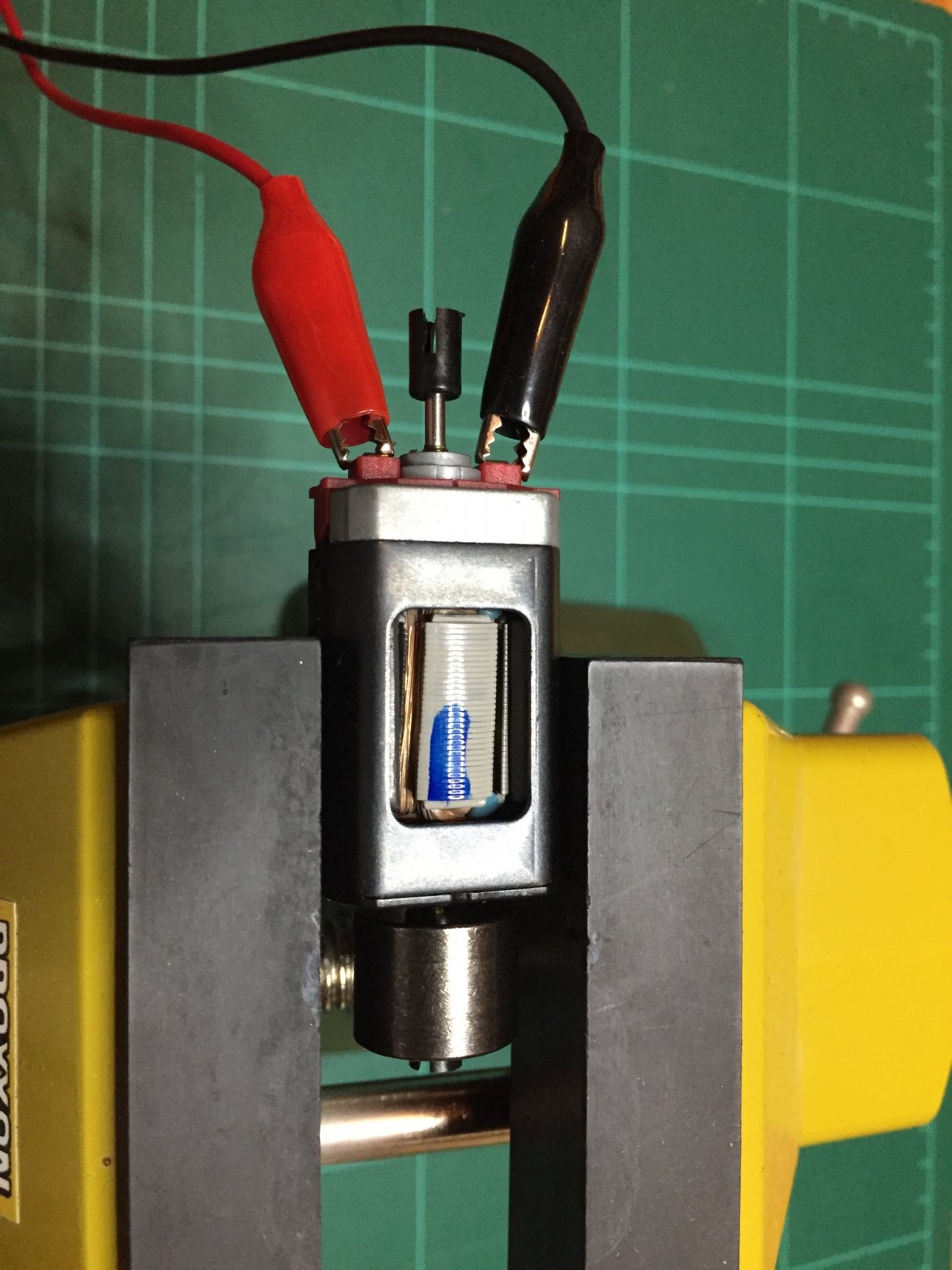

Ligt toch wel aan het motortje. Direct op de trafo aangesloten loopt het prachtig zoemend. Behalve dat ruwweg iedere paar seconden een hapering optreedt. Ingebouwd levert dat een onvoorspelbare loop op. Wat kan zoiets veroorzaken? Druppie olie, beetje schoonmaken, het helpt allemaal niet. Er valt ook niks aan schoon te maken. Als je het ding uit elkaar haalt, krijg je het nooit meer behoorlijk in elkaar.
Het kreng is bij Roco nog tijdelijk niet verkrijgbaar ook.
Geduld oefenen of wat anders proberen.

Een Rocomotor uit elkaar. Deze motor later weer in elkaar gezet en doet nog altijd prima dienst.
Mvg, Johan
Berichten: 22861
Re: Roco motor defect of koolborstelprobleem of zo?
12 November 2018, 21:55:20 »
Handig plaatje Johan.
Maar zover hoefde het niet te komen. De koolborstelhouders laten zich inderdaad gemakkelijk verwijderen, als je maar weet hoe. Een koolborstel was gebroken. Een koolborstel geleend uit een andere Rocomotor en probleem opgelost. Dank allemaal.
