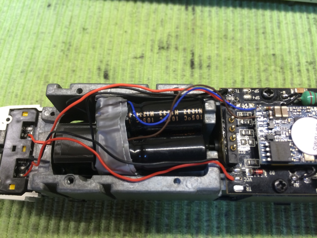

Iemand enig idee of een Railad digitaal incl sound AC makkelijk om te bouwen is naar een DC digitaal ?
Meen me iets te herrineren dat ombouwen van AC naar DC in digitaal niet zo moeilijk zou zijn, of kan ik maybe beter gewoon een tweede Railad DC zoeken en gewoon de kap overzetten ? :)
  • Berichten: 26872
    • Pagina van klaas
Re: Railad ombouwen
« Reactie #1 Gepost op: 17 October 2018, 10:45:05 »
Om te beginnen weet ik niet zeker wat je met een Railad bedoelt.
Verder heeft zo'n ombouw weinig met wel of geen digitaal te maken. Je bedoelt waarschijnlijk een ombouw van 3-rail naar 2-rail. De grootste uitdaging daarbij is het isoleren van de wielen. Maar misschien zijn ze al geïsoleerd en hoef je alleen de bedrading aan te passen. En anders is het misschien mogelijk om andere wielstellen te kopen.

Even googlen bracht mij bij deze foto op Stummis Modellbau forum.
Op de foto is te zien dat de draden van de linker en rechter wielen samen op één aansluiting (TL) van de print zitten. Dus één draad laten zitten en de andere draad op het TR soldeereilandje aan de onderzijde solderen. Sleper verwijderen en klaar!  (y)

Was het maar zo makkelijk maar er kunnen meer zaken zijn die voor problemen kunnen zorgen staat of kun je de assen op de juiste breedte zetten zijn de flenzen niet te hoog en 3rail heb vaak meer anti slip bandjes dus minder contact als je naar 2rail wilt allemaal zaken waar je rekening mee moet houden anders heb je een hoop ergernis.
Er zijn al veel de mist in gegaan met het ombouwen 3rail naar 2rail of omgekeerd vaak ben je met een ombouw duurder uit het heeft alleen voordeel als het een aparte of een zeldzame uitvoering is.
Mvg Mark

Wat is het probleem om een draadje om te solderen? Ik zie het risico niet

het probleem is dat als er ongeisoleerde wielen onder zitten je er geen moer mee opschiet.

Het feit dat er twee draden, dus van het linker wiel en rechter wiel, op het soldeereilandje TR zitten duidt er zeer waarschijnlijk op dat er gewoon geisoleerde wielen onder zitten. Er zijn meer merken (zoals Piko, Mehano) die dat op deze manier doen.
En als de topic starter twijfelt, kan hij even naar de wielen kijken of doormeten en dan weet hij het. Het proberen kost hem niets. Dus ik zie nog steeds het probleem niet.
en daar ga je dus de mist in. Inderdaad doen er zat merken zo'n soldeertrucje, maar dan zitten er vaak ook nog ongeisoleerde wielen in. Ze hebben dan wel links en rechts slepers tegen de wielen, maar dat is omdat de assen anders steeds naar 1 kant gedrukt worden omdat de slepers tegen de achterkant van de wielen lopen, dan staat de loc scheef op het spoor.
