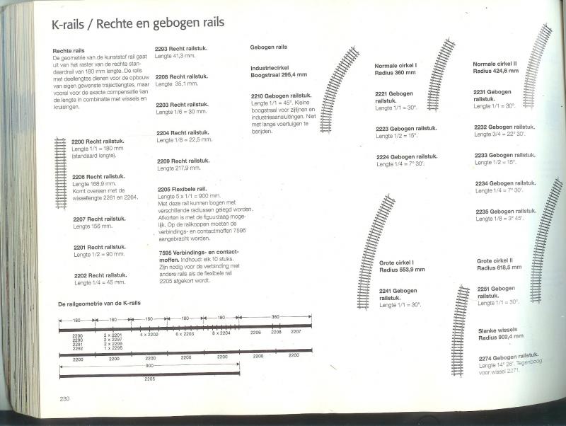

« Reactie #13 Gepost op: 15 January 2008, 22:42:33 »
Reinder, dat is nieuw voor me. Denk dat je maar eens een boekje moet gaan kopen, en dan nog eens over het geheel moet gaan nadenken, verder wens ik je veel succes, heb andere dingen te doen dan dit te moeten aanschouwen.
suc6
Mvg
Wim.
Noge even terlering en vermaeck een plaatje uit het boek.

« Reactie #14 Gepost op: 15 January 2008, 22:50:07 »
wim mik heb de boeken van marklin al en heb ook genoeg andere boeken over modelbouw maar marklin geeft voor slanke wissels alleen een geomatrie voor de rechte stukken en niet voor in de bocht heb de nieuwste catalogus en daar staat het niet in. en mijn baan is in feite heel simpel gewoon een dubbelspoorig rondje rond de kamer
