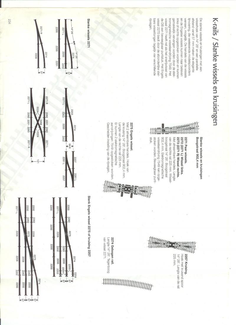

het staat toch echt allemaal in dat boek hoor, hoe je van 57 mm op 64,6 mm komt enz enz.

durf het bijna niet te vragen wim maar waar staat het in de catalogus
mischien een blz nummer want dan kijk ik er echt over heen

Hallo Reinder,
Ik weet niet of Wim dit bedoeld, maar in de catalogus van 2002/2003 heeft voor het laatst gestaan hoe je met een slank wissel, railstuk 2203 en de tegenboog 2274 (of een ander slank wissel) van 57 or 64,6 mm komt.

en die he ik helaas niet wel het jaarboek 2005 en jaarboek 2007/2008

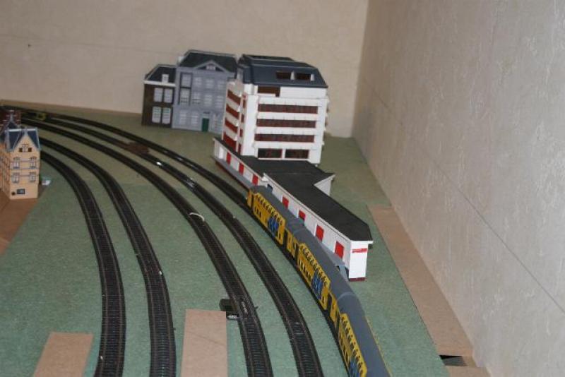

15 January 2008, 23:39:48 »
Reinder,
Zo zien de bogen, in mij station er uit.
Gelegd met flexrail 2205.
Heerlijke ruime bogen.
Het is wat meer werk dan de standaard railstukken, maar het ziet er stukken beter uit.
groeten,
Martin
(en vragen mag altijd)
groeten, Martin Vink Dordrecht
