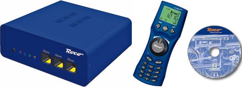

MultiMaus Pro
« Gepost op: 15 January 2008, 13:33:26 »
Hi zie net op de site van Roco dat er een nieuwe MultiMaus is, met een USB aansluiting voor de PC en het software pakket RocoMotion.
Mvg
Wim.
  • Berichten: 23005
Re: MultiMaus Pro
« Reactie #1 Gepost op: 15 January 2008, 13:43:43 »
Yep, met nog als aardigheid dat de verbinding tussen maus en versterker draadloos is. Is al een en ander over gezegd in het draadje over Roco nieuws. Daar is ook te lezen dat de complete set een kleine 400 euro moet kosten.
p.heinst
  • Berichten: 1193
    • DutchRoco
Re: MultiMaus Pro
« Reactie #2 Gepost op: 15 January 2008, 13:56:03 »
voor de modelspoorders die wat problemen hebben met de Duitse taal.
Ik ben zo vrij geweest om een vrije vertaling te maken naar het nederlands
voorlopige leverdata dec 2008
set prijs € 399,00
Nieuwe multi-centrale  – Meer centrale heeft Uw modelbaan niet nodig.
Het hart van een digitale modelbaan is deze centrale. Hier worden alle informatie verzameld, verwerkt en doorgegeven. Roco heeft bij de ontwikkeling een ietwat andere ontwikkeling gevolgd, om niet een verdere centrale te ontwikkelen: klein, goedkoop en flexibel zou het moeten zijn. Het resultaat is de multi-Centrale pro.
De nieuwe multi-centrale pro is een volledige Stuurcentrale voor uw modelbaan.
Samen met een multi-maus of de nieuwe multi-maus pro bent U in tegenstelling tot de meeste andere modelbaancentrale volledig flexibel en niet meer aan een plaats gebonden.
De mogelijkheid om de decoderdata’s uit te lezen, diverse aansluitmogelijkheden voor meerdere lLok of multiMause, een afzonderlijke terugmelbus en vele andere nieuwe functies geven aan dat alle belangrijke stuuropdrachten van U modelbaan met deze nieuwe centrale eenvoudig en goedkoop beheerst kunnen worden.
Een USB verbinding zorgd voor een eenvoudige verbinding aan de wereld van PC, niet alleen voor mogelijke updates, maar vooral ook voor de software Rocomotion van PC die bij de set wordt geleverd.
Draadloze centrale eenheid voor meerdere multi-mausen.
Ingebouwde antenne
3 slave bussen RocoNet. verbindende kabelgebonden Lok en multi-mausen aan.
Uitgangen voor programmeer en baanrails. De omschakeling gaat automatisch bij het aanroepen van het programmerinsgsmenu van de multi-maus.
Kortsluitvaster baanrails uitgang. Tot 3,2 A stroomafname, Thermische beveiliging en stroombegrenzer is ingebouwd.
Led controle van de status, controle in een oog opslag.
PC software Rocomotion. In de set inbegrepen. De hardware 10785 is niet meer noodzakelijk, Rocomotion functioneerd direkt aan de nieuwe multicentrale pro.
Uitlees bekwaam
In verbinding met een lokmuis 2 / R3, een multiMaus en de nieuwe multimaus pro kunt U data gegevens van de DCC decoder lezen en veranderen.
Afzonderlijke terugmeld bus
Voor de aansluiting van de Roco Terugmeldmodule 10787.
USB verbinding
Meer comfort door direct contact aan een PC, in het bijzonder op gebruik van de bijgevoegde  PC - software Rocomotion.
Toekomstzeker.
Voorbereidt op de komst tweerichtings DCCStandard (bi-directioneel) van NMRA
MultiMaus pro   € 199.00
De multMaus pro – de nieuwe standaard voor modelbaan besturing
De multiMaus heeft in de kort tijd van zijn bestaan zich als een standaard voor digitale modelbanen ontwikkeld. Zijn gebruiks vriendelijkheid, de gunstige prijs en niet als laatste zijn ergonomische vorm hebben vele modelspoorders overtuigd.
Nu zet Roco een nieuwe standaard: de multiMaus pro. De bijzondere verbinding van modernste radiotransmissie evenals opnieuw ontwikkelde multicentrale verduidelijkt dat Roco onywkkelinsteam zeer intensief met de wensen van de gebruikers rekening houdt. Ga eenvoudig met uw trein mee, zonder de controle van de resterende modelbaan of andere rijdende treien uit de hand te geven. Specificeer quasi in het voorbijgaan van routes over de nieuwe routecontrole vast. Rijdt U – zoals vele zware treinen in het model - ook met het model in dubbele tractie en bekijkt uzelf direct ter plaatse, zonder te moeten blijven zitten bij de centrale.
Gebleven is het handige formaat  van de multiMaus, het eenvoudige en duidelijke gebruiksgemak, de toekomstige zekerheid door update mogelijkheden en de gunstige prijs.
Sturing van zelfs 9999 locomotieven, 1024 wisselschakelaars en magneetartikelen.
Draadloos gemak van de digitale radio signale IEEE 802.15.4
Voldoende actie radius
De digitale radiostandaard zorgd altijd voor een goede verbinding naar de multicentrale pro.
Dubbeltraction
Gelijktijdig sturen van twee lokomotieven voor een trein.
Wisselstraten sturing
Het kleine spoorvoorbeeld in de multiMaus pro.
Ergonomisch voor groot en klein.
Instelbare achtergrond verlichting.
Standaard (oplaadbare) batterijen ( 3* AAA).
Lange levensduur van de batterijen door stroomspaar mode.
Waarschuwing voor te lage batterij spanning,
Groetjes Piet
Roco rijder met 2multimaus als slave, RouteControl,  multimaus pro, Multizentrale pro als digitalesysteem/versterker, 4x booster, remgenerator en Rocomotion en Train-controller Gold 8.0 A3 en Rocomotion 10785 als terugmeldsysteem
