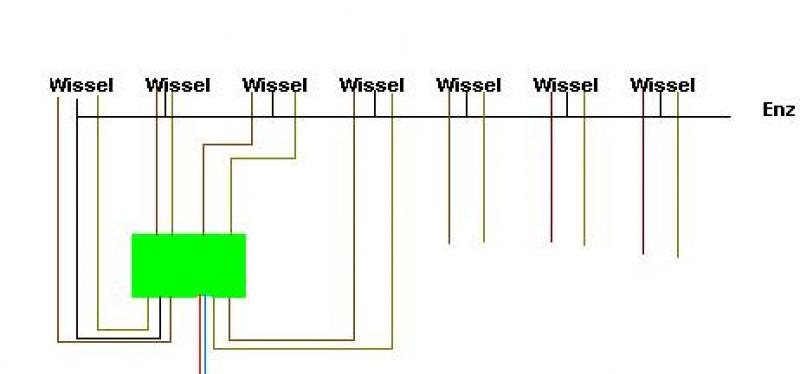

Ik ben ook met zoiets bezig en heb misschien wel de zelfde vraag
Mag dit ?
Erik.
Mag dit ?
Erik.
Nee, dat mag niet. Dat kan alleen binnen het bereik van de decoder, maar niet over alle decoders.
Mvg
Wim.
  • Berichten: 26970
    • Pagina van klaas
Re: wisseldecoder LDTtype S-DEC-4
« Reactie #7 Gepost op: 15 January 2008, 12:53:34 »
De interne constructie van de Decoder kijkt waarschijnlijk ook naar het signaal wat terugkomt uit de aangestuurde wissel.
Lijkt me sterk. Of die LDT decoder moet iets heel bijzonders zijn.
De middelste bussen van de 4 wisselaansluitingen zijn inwendig gewoon hard aan elkaar doorverbonden. Je kunt dus rustig het schema van Erik toepassen.
PS: de waarschuwing van Wim is ook terecht. Een gezamenlijke middendraad mag alleen per decoder.
Maar voor de overzichtelijkheid zou ik ook elk wissel met 3 draadjes aansluiten, direct aan zijn eigen bussen op de decoder. En als je dan graag kabeltjes gebruikt, neem dan b.v. 4-aderig telefoonsnoer. Dan hou je per wissel 1 draadje over.

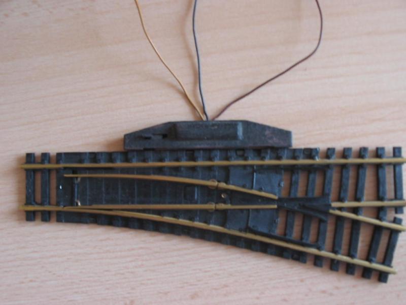

Op de wisseldecoder zitten 4x3 aansluitingen om een wissel op aan te sluiten. Aan de wisselbediening zitten 3 draden; 1 licht bruin/ 1 donker bruin en 1 zwarte draad. Ik heb een utp kabel met 4x2 (getwist) draden.
Nu heb ik 2 getwiste draden van de wissel aan de decoder aangesloten en de zwarte via een losse draad aan de decoder verbonden. Dit is dan voor 1 wissel. Als ik de wissel heb ingeleerd werkt de wissel. Als ik het TC voor enkele uren uitzet en daarna weer aan doet 1 decoder het niet. de andere decoder werkt gewoon.

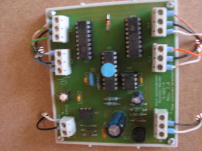

Hierbij een foto met de aansluiting van de decoder. De gekleurde draden gaan naar de wisselaandrijving. Licht en donker bruin. De zwarte gaat naar de zwarte draad van de aandrijving.
Zo ontstaan er 4 aansluitingen voor 4 wissels.
Ik hoop dat één en ander nu duidelijk is.
Je moet er voorzorgen dat de J en de K aansluiting juist is aangesloten. Even verwisselen kan de oplossing zijn.
