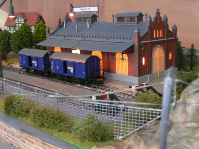

Goede avond allen,
Nadat een aantal mensen gevraagd hebben hoe ik mijn bergen maak, hierbij een kleine rapportage.
Stap 1
Van karton en hout maak ik de globale vorm van de bergen. Dan plak ik alle rails af met schilderplakband. Je wilt zeker geen pur op je rails! (dat is een tip. Been there, done that).
Stap 2
Purschuim aanbrengen in de globale vorm van de bergen die je probeert te maken.
Stap 3
Purschuim na uitharden in de juiste vorm snijden. Dit is een beetje beeldhouwen en vereist wat oefening. Snij je te veel weg, eenvoudig weer nieuwe pur aanbrengen en nog eens proberen.
Stap 4
Met de "gipsstenen" de berg opbouwen.
Ik maak mijn stenen van gips met behulp van rubber mallen. Die mallen komen van conrad. Conrad verkoopt er een hele reeks. bv. nr. 240177 - 89
Ik heb in totaal 4 van deze mallen waarmee ik een doos vol stenen gemaakt heb. Deze metsel ik met meer gips tot bergen.
Een muur opgebouwd met gipsstenen ziet er dan zo uit :
Stap 5
Met verdunde (5:1) zwarte waterverf (plakaatverf) de gipsstenen schilderen.
Stap 6
Met schuursponsje en veel water de bergwand schoon maken. De zwarte verf blijft nu mooi in de dieper gelegen delen achter.
Stap 7
Met sterk verdunde bruine verf een "waas" aanbrengen. Met een schuursponsje kan je altijd de wand weer wat schoonmaken. Net zolang totdat het resultaat is wat je voor ogen hebt.
Laten drogen!!!! Dit kan lang duren, zeker als het gips nog nat was. Je zult nu zien dat de bergwand flets van kleur wordt. Heel licht, alsof je alles voor niets gedaan hebt. Wanhoop niet, als de rotsen droog zijn, komt de truc met de blanke lak.
Stap 8
Met een spuitbus blanke lak, een dunne laag aanbrengen. Kleine beetjes tegelijk. Laten drogen, toch te mat van kleur? Meer lak. Als je een te dikke laag doet, krijg je een glim berg. Dat is niet mooi. Dus voorzichtig en meerdere lagen.
Aardig resultaat toch?
Dit was mijn bijdrage. Vragen of opmerkingen zijn zeer welkom. Ook ik leer graag bij.
Groet Matthijs
PS. De tunnelingangen zijn ook gegoten van gips. Hiervoor heb ik van een plastic tunnelingang met latex een mal gemaakt. Deze kan ik dan vele keren gebruiken om identieke tunnels te gieten.

De rotsen zijn geweldig.
Maar nu vallen die steekdennen wel erg op  ;)

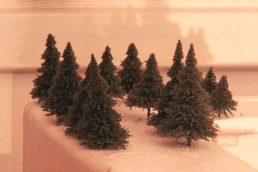

:-) ja, ooit zelf gemaakt, je weet wel met zo'n streng sisal touw.
Grtz Matthijs
Ik vind de meeste standaard boompjes (Busch enzo) ook wat te 'kaal'.
Maar ze zijn eenvoudig een heel stuk fraaier te krijgen: gewoon een beetje spuitlijm, en dan bestrooien met heel fijn, donker strooisel (Heki micro laub o.i.d.).
(excuus voor de foto, ik heb zo geen betere voorhanden; maar als je wilt kan ik wel een betere maken)
Groets, Hans

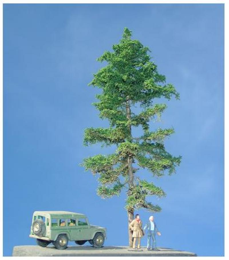

Schitterend rotsen!
inderdaad...de denne(n?)bomen passen er niet meer bij :'(
Ja ik wil...... ;D
Moet je eens proberen: Sorry maar het is wel off topic maar snel:
Wat "happen "uit de bomen knippen met een scherpe schaar . Van onderen iets meer dan van boven en da een heeeel klein beetje grasvezeltjes erover strooien aan/over de buitenkanten van de "takken"met een zeefje ...en Dan pas fijne vlokjes( turf van WS bijv.) erover strooien maar ook op tijd stoppen met strooien anders strooi je ze "dicht"..
Snel terug naar de bergen maken!!!joodelahieetiee!

Kijk zo leren we van elkaar.
Ga eens proberen wat Hans voorstelt : standaard bomen met spuitlijm een extra laagje geven.
Inmiddels de bomen op de foto's wel vervangen door exemplaren van Busch die een stuk donkerder zijn. Ziet er al beter uit.
Maar, strooisel eropplakken is een goed idee.
Groet Matthijs

Ha,
Zijn de bomen ook niet te klein? ??? k heb er geen verstand van maar, met de foto van grove den, lijken ze erg klein.
Maar inderdaad, terug naar bergen maken :)

Jos,
Hierbij het origineel van de foto, wat ingezoomd en opgelicht (en nog uit te vergroten door erop te klikken).
Ennuh, als 'je nog steeds wilt...' dan moet ik toch even naar m'n treinenzolder om een nieuwe foto te maken.  ::)
Wat de grootte van de boompjes betreft:
Het is de plaats waar de boom staat die bepaalt of die te groot, te klein of precies goed is. Gezien de plek op de baan van Matthijs zouden de bomen inderdaad nog wat mogen groeien.
Het gaat bij mij om boompjes tot ongeveer 6cm. Maar op m'n N baan ga ik (op bepaalde plaatsen) tzt vast wel tot 15cm. Allemaal 'sparrebomen' wel te verstaan.
En, misschien probeer ik tzt wel eens zo'n prachtige 'denneboom' als jij hebt te maken...
Groets, Hans
