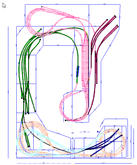

Inmiddels is het lang geleden sinds de laatste update. De baan is weer geheel opgebouwd en ik dacht, ach, ik ben toch bezig, ik breid hem gelijk een stuk(je) uit. Dat liep wat uit de hand
Zie hier het baanplan (wat dus in de definitieve vorm afwijkt van het plan een paar posts eerder).
WinTrack:
iTrain:
Het met blauw omcirkelde gedeelte is in ruwbouw klaar (deels al voorzien van landschap). Alle bezetmelders en wissels zijn aangesloten dus er kan inmiddels op de gehele baan gereden worden (uitgezonderd het rode deel) en na veel testrijden rijdt alles automatisch (of handmatig) z'n rondjes onder iTrain.
Daarnaast heb ik ook het met groen omcirkelde schaduwstation opnieuw opgebouwd (van Piko naar Roco Line), omdat ik niet tevreden was met de Piko wissels. Grootste klus was het bouwen van de 2 klimspiralen (niet als zodanig zichtbaar op de tekening) in het rechter blauwe gedeelte, richting een schaduwstation. Dat zijn 2 dubbelsporige klimspiralen van 5 windingen. Ben er erg tevreden over.
Alle rails en wissels in de onzichtbare delen zijn nu Roco Line (bedankt Eddy
), voorzien van Hoffman of Conrad-wisselaandrijvingen. Een klein deel van de wissels wordt bewogen door Roco magneetaandrijvingen omdat ik die nog had liggen of bij de wissel zaten. RoSoft-decoders (MDD en WDD) zijn in de blauwe delen verantwoordelijk voor de aansturing van de wissels. De bezetmelders en keerlusmodules zijn eveneens van RoSoft.
Al het zichtbare railmateriaal(oude en nieuwe deel) is Tillig Elite; de Tillig wissels worden aangedreven door Tortoise wisselmotoren aangestuurd door LDT Decoders. Seinen zijn van diverse (Franse) merken en worden aangestuurd met DR4018 decoders van Digikeijs.
Het rode, nu in opbouw zijnde deel wordt (zoals de hele baan) een mengelmoes aan vakantieherinneringen en -inspiratie. Het wordt een station ergens aan de Franse Atlantische kust. Het station bestaat uit een hoog deel (Haute Ville, op duinen) en een beneden deel (Basse Ville, op zeeniveau). Station Haute Ville is het hoofdstation waar ook de extra treinen (met Corail-rijtuigen) uit Parijs aankomen in het vakantieseizoen. In Basse Ville stoppen alleen stoptreinen en is er een bescheiden goederenemplacementje met een paar kadesporen. Beide stations zijn gescheiden van de rest van de baan door een achtergrond. De aansluitwissels naar beide stations staan nog niet in de iTrain-tekening.
Omdat ik liever bouw dan foto's maak, zal ik deze week er eindelijk aan denken om een paar foto's te maken. Wordt dus vervolgd!!
(nb: rechts onder in schaduwstation lijken sporen verkeerd of niet aangesloten, copy/paste foutje ;0 )

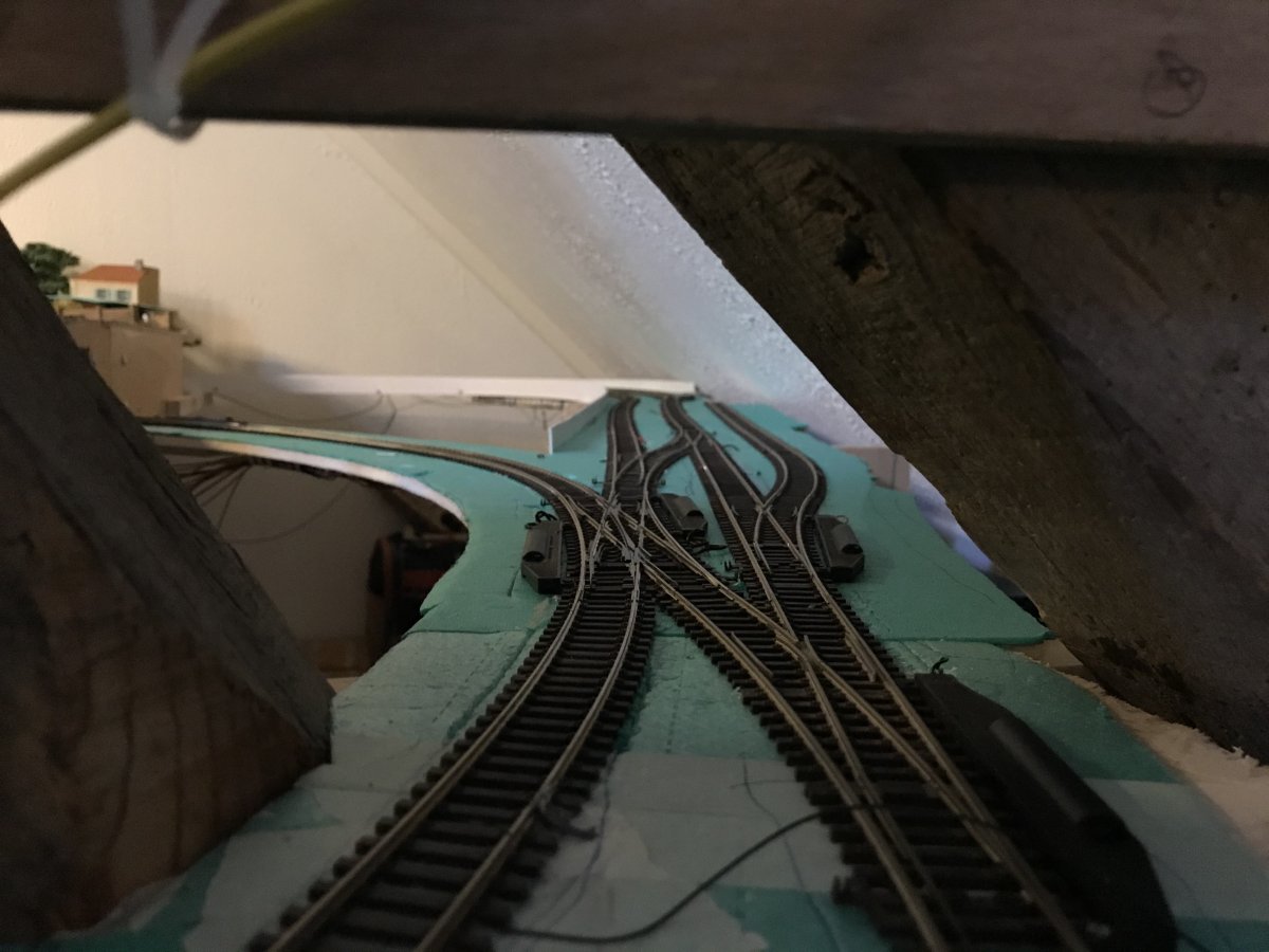

We gaan naar de andere kant van de baan (bovenin de tekening). Blik door de spant heen op de wissels bij de keerlus annex schaduwstation. Was passen en meten. Ik had niet zoveel zin om in de constructie van het huis te zagen

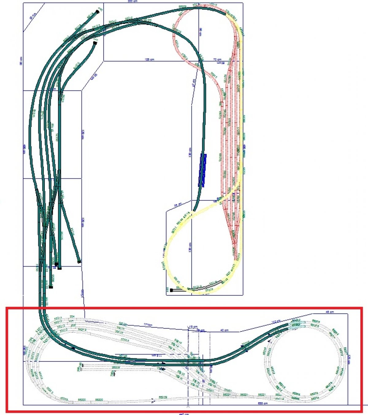

Nou, de R is in de maand dus we kunnen weer bouwen
Op het bestaande deel (zie eerste afbeelding) rijdt inmiddels alles vrolijk rond en ben ik met het landschap bezig. Maar eigenlijk vind ik het bouwen van een onderbouw, het leggen van rails, draadjes solderen en de boel digitaliseren zo leuk dat ik een excuus zocht om nog een stuk baan te bouwen. En het liefst een stuk baan visueel afgescheiden van de rest (dat is voornamelijk gebergte zoals Massif Central) zodat ik op het nieuwe deel de Atlantische kust kan nabootsen. De inspiratie heb ik daarvoor opgedaan in onder andere Saint-Gilles-Croix-de-Vie. Leuk plaatsje aan de kust met een bescheiden stationnetje, waar in het zomerseizoen regelmatig getrokken treinen vol vakantiegangers uit Parijs aankomen. Althans, in mijn fantasie, ik heb er in de tijd dat ik er was geen enkele gezien. Ik ben nu bezig met het in elkaar schroeven van de onderbouw, simpel frame van latten met op de verschillen niveaus populieren multiplex als ondergrond. Het is een add-on op de bestaande baan, waarvoor ik al diverse wissels had neergelegd zodat de verbindingen met de oude baan zo gemaakt zijn. Nieuw zijn het extra schaduwstation met 3 sporen op niveau 0 (rood), het toeleidende baanvak op niveau 1 (geel en verderop de grijze lus) en vervolgens het station zelf (grijs). Het station heeft 3 perronsporen en een paar rangeerspoortjes, waarvan er 2 in de haven eindigen. De gehele voorkant van het station wordt een soort havenkade die richting de lus uitloopt in een wat grotere (vissers)haven.
Railmateriaal is net zoals op de rest van de baan Roco Line voor de onzichtbare delen met Hoffman wisselaandrijvingen (Rosoft decoder), op de zichtbare delen Tillig Elite met Tortoises, aangestuurd door SA-DEC-DC decoders van LDT.
Dit is hoe het nu is:
Dit deel wordt toegevoegd:
En dit is het sfeertje (beetje rommelig en toeristisch, veel witte huisjes met blauwe kozijnen enzo):
