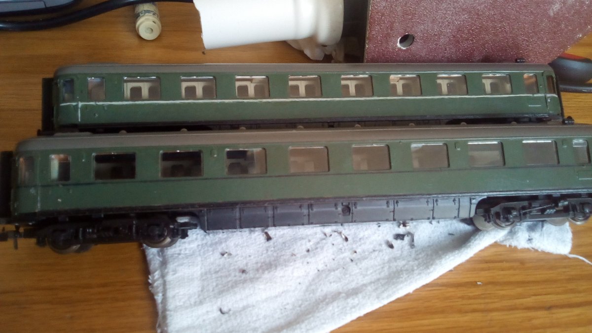

Oke, nadat ik hier hulp had gekregen voor wat betreft de maten van de ramen/het rijtuig,leek het mij wel wat om de bouw ervan hier met jullie te delen.
Voor de ombouw heb ik vanzelfsprekend een roco plan D op marktplaats gezocht, en gevonden :2 x een overgekwast rijtuig [zag er best wel goed uit eigenlijk]. 2 rijtuigen voor €7 per stuk ....goed ze waren niet in nieuwstaat zeg maar
Goed... om met een schoon rijtuig te kunnen beginnen heb ik beide rijtuigen uit elkaar geklikt,en in dit geval de groene kappen in een oplosmiddel laten weken.Voor dit werkje kun je diverse middelen inzetten, ik heb gekozen voor de ontvetter van de Wibra, namelijk DASTY. Laat je niet misleiden door de lekkere geur : je luchtwegen zijn er niet blij mee!! Dus ik leg de kappen in de DASTY [onverdunt] in een bak die afsluitbaar is.
Laat dit gerust een 24 uur badderen,na die 24 uur met een tandenborstel even voorzichtig borstellen
Een keertje afspoelen onder de kraan,niet schoon genoeg? dan opnieuw de DASTY in!
Het begin de aankoop:
De 2 roco reclame rijtuigen liggen te vervellen in hun geurig badje
Daar de raamindeling van een plan ABC rijtuig nogal verschilt met die van de gebruikte plan D,leek het mij beter om alle raamstijlen op die van het toilet na, eruit te snijden.Dat ging beter als verwacht,binnen een 15 minuten had ik 1 wand ontdaan van ongewenste delen
Nadat de kappen nagenoeg glad waren,kon ik de maten uit gaan zetten. Omdat ik het dit keer wel op maat wou hebben,heb ik de maten uitgezet en gecontroleerd met een digitale schuifmaat.
De regel bij mij is meestal oude meuk recyclen,dus voor de raamstijlen gebruik ik oude lammellen, die ik met een snij-apparaat tot strippen hak.
Nadat ik de opengesneden zijwand recht had uitgesneden,en even de vijl erover had gehaald voor het verwijderen van de oude stukjes raamstijl,kon ik gaan passen ...let op de hoogtemaat is 10,2 mm bij mijn rijtuig,dat moet ik dus over de gehele lengte aanhouden! Dit was voor mij met mijn beperking,nog een hele opgave! Maar de aanhouder wint en na wat krachttermen en verwensingen had ik de eerste wand compleet voorzien van nieuwe raamstijlen.
Het mooiste werk komt nog,aan de bovenzijde van de ramen is de 'hoek' haaks dit moet echter rond zijn,dit ga ik met evergreenstrips doen .

Hoi, Bijna goed....geen vierkant styreen maar kwart rond! een overblijfsel van een ander project.
Ik kan je zeggen dat het een gepriegel is met stukjes strip van 1mm
Dit is hoe het er nu bij staat [ligt]
Rechts kun je zien dat ik al wat stekels heb ingekort,van de rest moet nog de lijm wat verder drogen.
Ben ook al met het dak bezig geweest maar daar zijn nog wel een paar vragen over
Ik laat het geheel drogen en meldt me weer als ik het 'stekelvarken 'geschoren heb

Nou het 'stekelvarken' is geschoren !
Ik heb de uitstekende delen van de strip met een scherp mes afgesneden.
Het ziet er nu een beetje raar uit,maar het meeste wordt er met de vijl weer van de stukjes strip afgehaald,om de 'ronde hoek' te krijgen.
Daarna wordt de wand weer geschuurd met het zelf gefrutselde schuurhulpje: een pashouder ,schuurpapier erin en teruggevouwen geeft het aan de voorzijde een smalle strook waarmee je gericht kunt schuren,Gebruik het al geruime tijd,ik kan er goed mee uit de voeten.
Je ziet dat ik deze uitdaging nogmaals voor de andere wand mag herhalen. Als dat gebeurd is ga ik er de ronde hoeken in vijlen!

Zo, ben bijna klaar met de vijl, ik werk van rechts naar links.De 2 ramen rechts zijn klaar,die aan de linker zijde moeten nog wat gekieteld worden.
Ik hoop dat het verschil te zien is, Deze hoeken zijn nog niet op maat zeg maar,ik wil met een 'raam' de ronding pas maken= vijlen. De andere wand moet nog,ik wil eerst deze wand goed krijgen,daarna pas ik de andere wand aan.
Nou ik zou zeggen shoot........niet met al te scherp graag
de naadjes hier en daar neem ik in het totale spuit plaatje mee.
