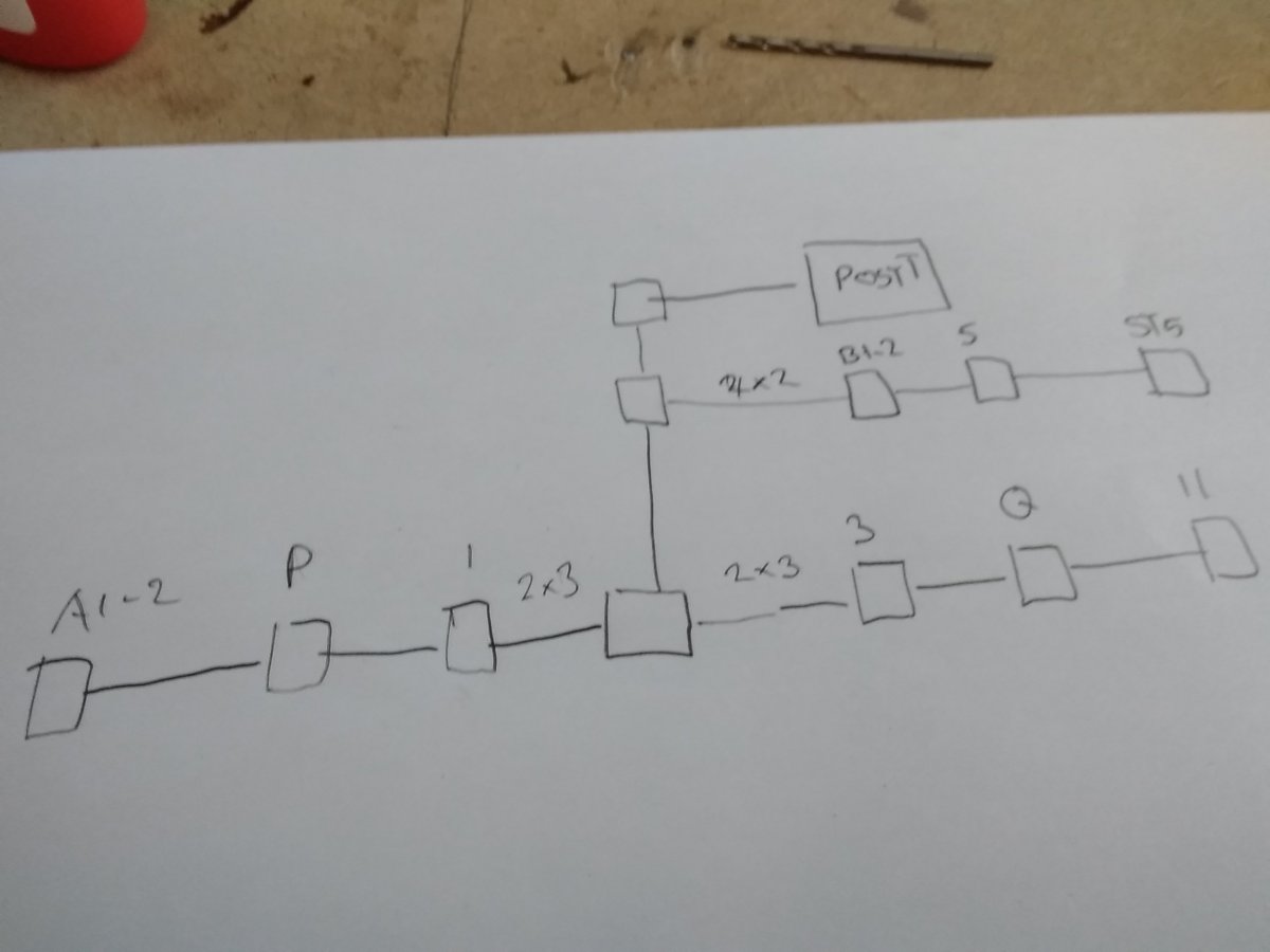

22 March 2020, 13:52:49 »
Iedereen bedankt voor de complimenten
Ben nu begonnen met het maken van trekdraden.
Eerst heel veel dagen op het www zitten zoeken naar voorbeeld foto's.
Maar ook op dit forum is hier een daar wel wat te vinden.
Lang zitten denken hoe ik alles zou gaan laten lopen.
Dit is een simpele schets hoe de route wordt van de trekdraden.
Wissel 3 heeft als eerste trekdraden gekregen.
Nog genoeg werk de komen dagen/weken.
Tot de volgende update.
Voor iedereen let op je gezondheid.
Mvg Ronald Hofmeester.

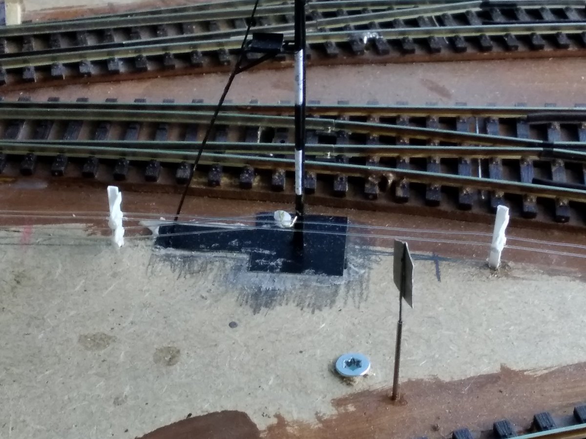

Reactie #1250 Gepost op:
24 March 2020, 18:44:56 »
Langzaam verder met het maken van de trekdraden, wat een werk !!
Wat foto's van de voortgang.
Nog genoeg werk te verzetten
Voor iedereen pas goed op je gezondheid.

Gaa hoor! Maareh niet handiger om eerst ballast en of andere opvulling tusde je sporen aan te brengen. Ipv al bordjes en dat soort atributen te plaatsten. Straks kan je niet overal even goed bij
Gr marc

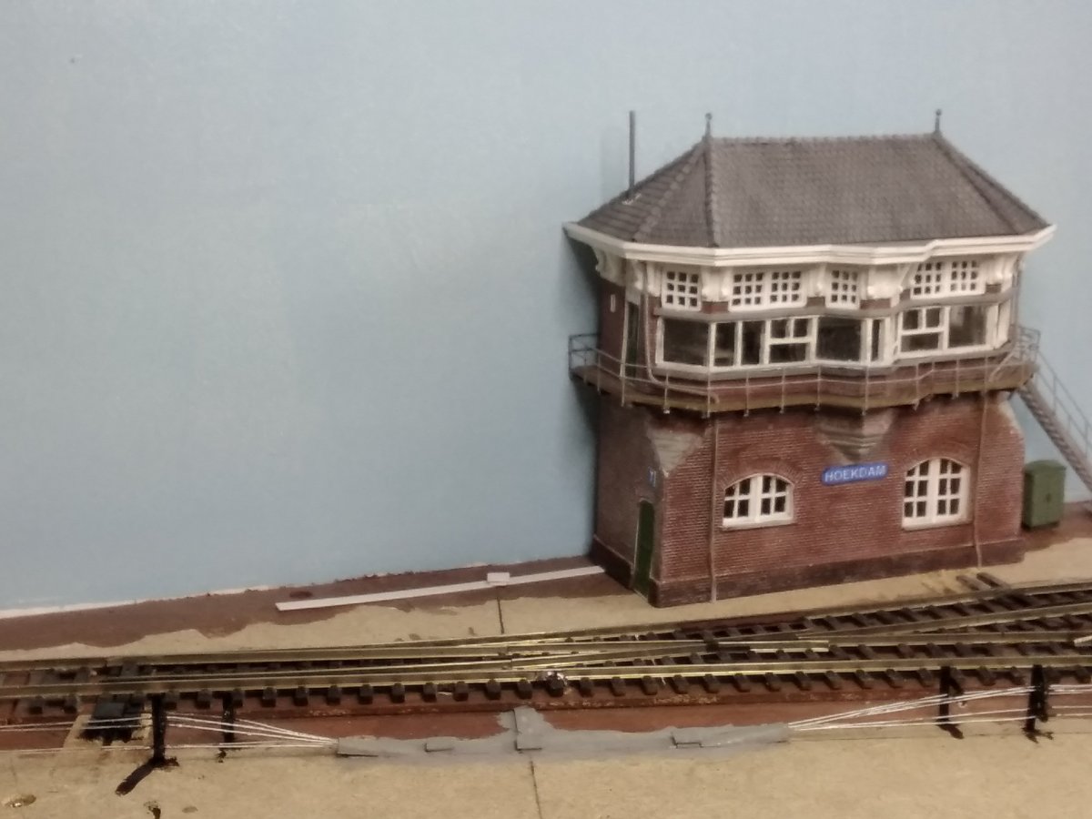

Reactie #1259 Gepost op:
08 April 2020, 21:10:23 »
Als eerste iedereen bedankt voor de complimenten.
Bij post T zitten alle trek draden op zijn plek wat een werk ben er twee en halve week mee bezig geweest.
Ook een begin gemaakt met het verdwijn punt van de linkerkant van de baan.
Daar komt een klein heuveltje met struiken en bomen waar achter de trein door de achterkant verdwijnt.
Ook het inrij sein wordt een klein beetje verborgen achter de bomen omdat deze eigenlijk te dicht op de rangeerpaallantaarns staat.
De fabriek van Kibri in stukken gezaagd.
Ga deze als backdrop gebouw toepassen.
