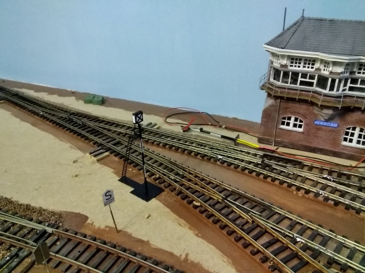

Langzaam verder met de rangeerpaallantaarn.
De tekening na de laatste aanpassingen van 3d om gezet naar 2d.
En toen ging de 20 jaar oude Proxxon boormachine kapot deze vervangen voor een nieuwe.
In plaats van een 12volt uitvoering nu gekozen voor een 230volt uitvoering.
De eerste paal met steunen met draai punten in elkaar gezet.
De as kan vrij draaien, de as (buis) is 0,7 mm dik hier past een draadje in voor de verlichting.
Morgen weer verder.
Mvg Ronald Hofmeester.

Langzaam maar weer een stukje verder.
Tot de volgende update.

Hoe krijg je dat trapje zo netjes? Bij mij spatten de sporten alle kanten op...
Zee. Land.
Ronald1974
Re: NS modelbaan Hoekdam H0
Reactie #1220 Gepost op:
01 March 2020, 11:26:50 »
Hoi Huibert,
Als eerste maak ik altijd gebruik van een mal/sjabloon.
Zet alles goed vast met tape.
De sporten maak ik veel langer dan de lengte die ze moeten zijn.
Ik leg de messing op zijn plek en smeer dit in met soldeer vet en pak met de tip van de soldeerbout en heel klein beetje soldeer tin.
Breng de tip naar het materiaal en het soldeer vet laat de tin goed vloeien.
Ik neem de schuifmaat en stel deze in op de lengte wat de sporten moeten worden (incl materiaal dikte zijkant trap).
Gebruik de schuifmaat als mal/aanslag en knip de sporten met de vlake kant van de kniptang op maat.
Vervolgens soldeer ik de tweede zijkant van de trap vast.

Ronald, t sjabloon is op papier getekend?
Zee. Land.
Ronald1974
Reactie #1222 Gepost op:
01 March 2020, 11:46:55 »
Sjabloon is een stuk papier.
Verder kan je de sjabloon tekenen in een tekenprogramma of gewoon met potlood en liniaal.
Mvg Ronald.
Huup
Berichten: 8488
Reactie #1223 Gepost op:
01 March 2020, 11:53:09 »
Duidelijk, dank je wel!
Groet
Zee. Land.
Berichten: 7079
Reactie #1224 Gepost op:
01 March 2020, 12:07:20 »
Ik zie echter 2 verschillende vormen van papier met sjabloon.
Per trap heb je een eigen sjabloon ingezet?
Ronald Visser.
Je kunt me vinden op diverse treinenbeurzen. Zaterdag 23 augustus ben ik er weer...
Ronald1974
Reactie #1225 Gepost op:
01 March 2020, 12:44:50 »
Hoi Ronald,
Goed gezien per trap een sjabloon.
Door gebruik van soldeer vet of vloeimiddel is na 1 keer gebruik de inkt door lopen en de sjabloon niet meer bruikbaar.
Laatst bewerkt op: 01 March 2020, 12:46:31 door Ronald1974

Inmiddels is de paal met trap klaar.
Deze morgen schoon maken en in de verf zetten.
Het volgende wordt de as met lantaarn maken.

De rangeerpaallantaarns zijn bijna klaar.
Moet nog 1 keer het verf werk na lopen, en voorschakel weerstand plaatsen en de verlichting van de lantaarn testen is deze goed dan kan ik de rouwbrief(ven) op zijn plek vast zetten en de servo plaatsen.
