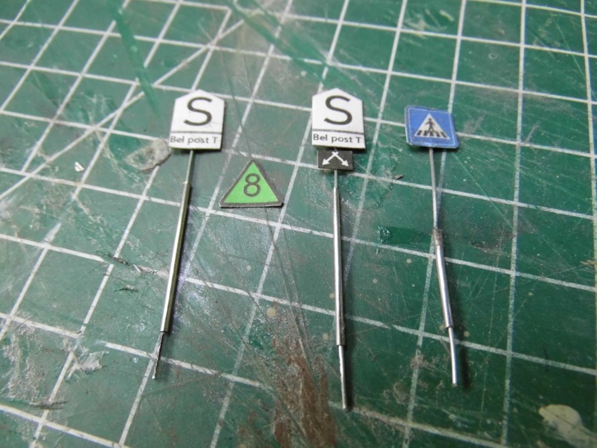

Ik ben rustig aan het verder werken, een begin gemaakt voor de seinborden en verkeersborden.
Daar ben ik wel even een tijdje mee bezig.
tot de volgende update.
M.v.g. Ronald.

« Reactie #188 Gepost op: 13 November 2018, 20:07:43 »
Ronald
Jij maakt al veel vorderingen in Hoekdam. Ik heb een aantal vragen over de borden die jij aan het maken bent. Worden de plaatjes op gewoon papier geprint en waar maak jij de achter kant van het bord van. Waar wordt de paal van gemaakt. Ik ben ook bezig met het tekenen van borden langs het spoor, hoe kom jij aan de maten van de getoonde borden.
Wilfred
Ronald1974
Re: NS modelbaan Hoekdam H0
« Reactie #189 Gepost op: 13 November 2018, 20:21:43 »
De borden print ik op gewoon papier.
Uit een limonade/bier blikje knip ik een stukje blik uit, schuren en schoon maken.
Hier op plak je het geprinten bord en goed laten drogen en dan uitknippen.
Van messing staf rond 0,5 mm of een stukje binddraad ook 0,5mm en een stukje buis van 1 mm.
Voor maten van palen zoek eens op flespaal.
Voor de borden zoek ik foto's en deze schalen in het tekenprogramma, hou 0,5mm aan als maat van de paal
Foto is als laag in tekenprogramma toegevoegd.
Na schalen in een andere laag na tekenen, en even de terug rekenen naar 1:1 deze heb vaste maten als 500 mm of 600 mm enz.
M.v.g. Ronald.

« Reactie #191 Gepost op: 13 November 2018, 20:51:59 »
Bedankt voor jouw reactie.
Een aantal maten van borden heb ik bij het Spoorweg Museum genomen. Ik zal eens op de door jou aangeven website kijken.
Wilfred

« Reactie #192 Gepost op: 14 November 2018, 17:43:02 »
Een tijdje geleden zelf een AKI gebouwd, wat nog ontbraken waren de borden deze ook maar zelf gaan maken.
Eerste de code's van de borden opgezocht.
BB23-1L, BB23-2L, BB23-3L, BB23-1R, BB23-2R, BB23-3R, BB19L, BB19R, 4 x L204 en 4 x J10.
Op internet de maten van deze broden op gezocht en nagetekend in autocad uitgeprint en geplakt op een stukje blik.
Een Aki valt onder een beveiligde overweg dus wordt er een driehoekbord met hek getoond J10, J11 driehoek met stoomlocomotief is voor een niet beveiligde overweg.
Morgen als de lijm droog is hier en daar nog wat verf op de stukken on bedekte styreen doen.
Binnen kort weer meer.
M.v.g. Ronald.
« Laatst bewerkt op: 14 November 2018, 17:45:16 door Ronald Hofmeester »

« Reactie #193 Gepost op: 14 November 2018, 22:08:49 »
Als ik borden, reklame plaatjes of naambordjes print, zoals Ronald aangeeft, dan print ik ze op adres-stikker papier. Zelfklevend dus.
Dit materiaal is iets dikker dan gewoon papier.
Printen, uitsnijden en dan achterzijde verwijderen en opplakken (bv styreen van 1 mm).
Dan het geheel uitsnijden en er een kunststof paaltje achter lijmen.

« Reactie #194 Gepost op: 14 November 2018, 23:35:44 »
Hoi Ronald,
Het ziet er mooi uit, maar als er geen ombouw van AKI naar AHOB aan staat te komen, moet je toch echt het locomotiefbord toepassen. Het hekbord is alleen voor overwegen met bomen.
Peter
