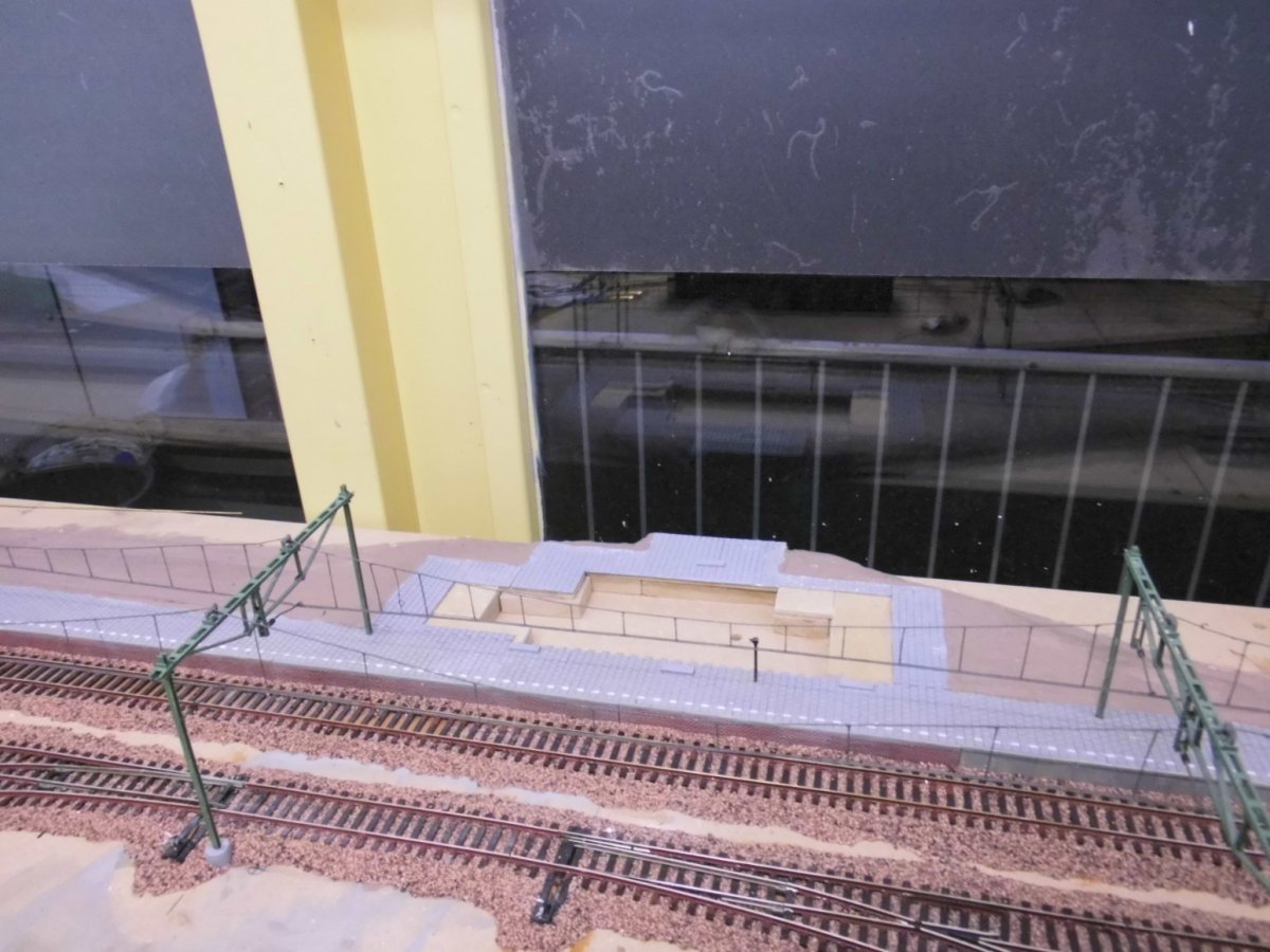

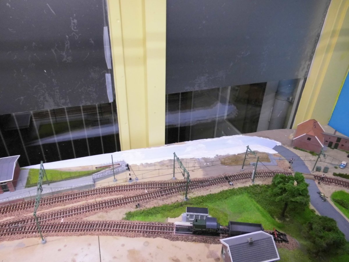

Ronald1974
Re: NS modelbaan Hoekdam H0
« Reactie #158 Gepost op: 06 November 2018, 18:10:02 »
Iedereen bedankt voor de complimenten.
Ben de afgelopen dagen bezig geweest met de omgeving van het station.
Links zullen tegen de achtergrond bomen komen te staan eerst wat kleine hellingen met gras.
Rechts zal de weg weg draaien in de (nog te plaatsen) achtergrond.
Voor een groot deel de bestaande weg weggehaald, een nieuwe gemaakt, op de foto's is de verf nog nat.
Op de plek waar de betonnen abri staat (Mastica 870/20951) zal de bushalte komen, in het gras zullen bomen komen te staan, zodat het verdwijn punt van de weg er alleen maar beter oop wordt.
De achtergrond komt hier pas als ik klaar ben met schilderen en lijmen anders zit de hele achtergrond onder de lijm en verf resten.
Binnen kort weer een update.
M.v.g. Ronald.
