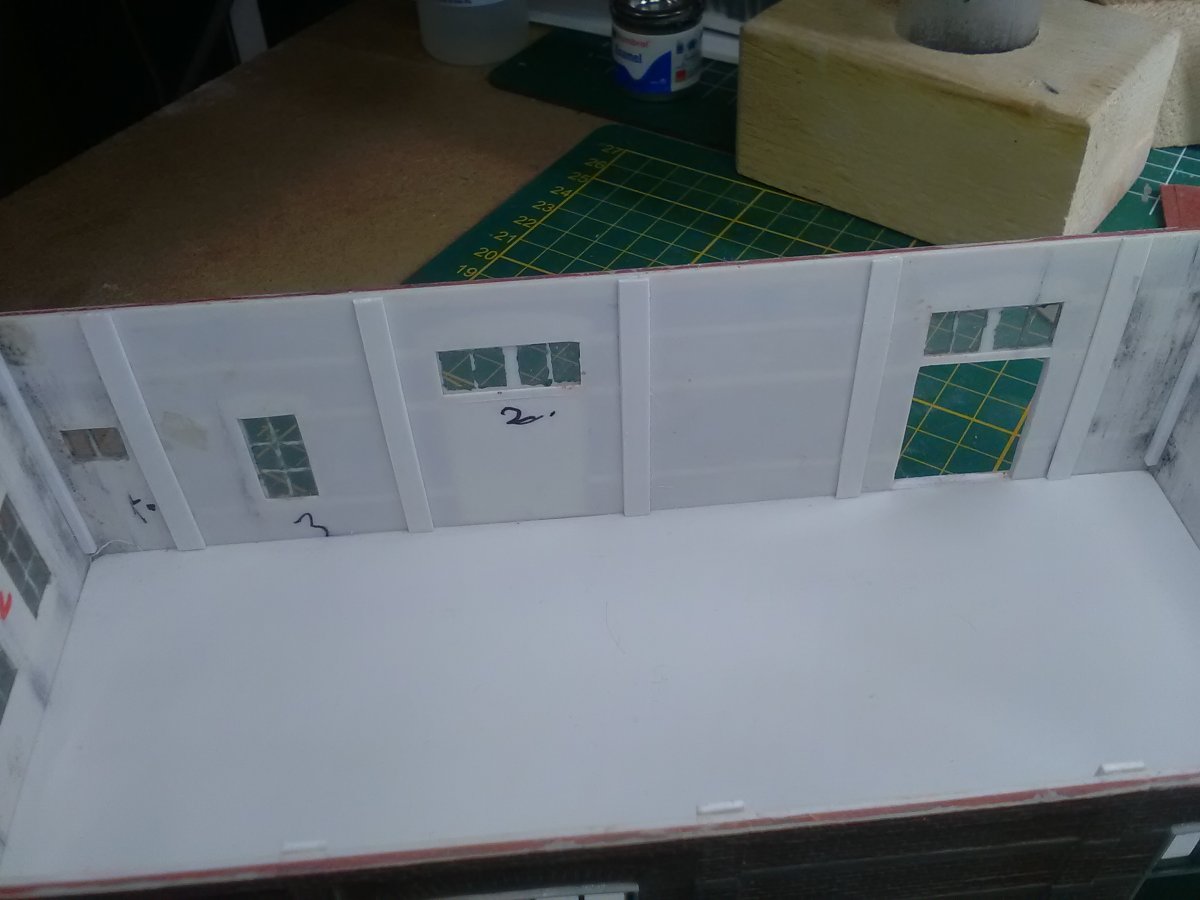

Als je gisteren reactie #493 heb gemist, toen had de wanden/muren geschuurd en gelijmd.
Vandaag de vloer op maat gemaakt en vast gelijmd.
Dit heb ik gedaan met behulp van een mal zodat de vloer overal even hoog zit.
Om de vloer te ondersteunen gebruik ik stukjes styreen 2x2 mm.
Aan de binnenkant komt ook een penant, deze geeft ook stevigheid aan de muur voor doorbuigen.
Zoals je kan zien op deze foto is de muur mooi kaarsrecht, zo kan een wagon straks heel dicht langs het gebouw vlak tegen het laad en los perron zonder dat de wagon ergens tegen aan loopt.
Nog een laatste foto.
Tot de volgende update.
M.v.g. Ronald.

Langzaam verder met de Van Gend & Loos goederenloods.
Eerste de betonnen fundatie gemaakt, de hoogte hiervan wordt bepaald door de hoogte van de roadbed en de hoogte van de rails en biels.
Met de juiste maat komt het bordes/laadperron op de hoogte van de vloer van de wagon.
De rand is gemaakt uit diverse lagen styreen.
De volgende stap is het schilderen van de vloer en de fundatie.
Omdat ik een aantal deur van de loods open heb krijg je een in kijk naar binnen.
Hierdoor moet ik de deuren aan de binnenkant ook weer geven.
Als dit klaar is ga ik de muren een kleur geven.
Dan bij het kantoor deel een muur met deur plaatsen.
De spanten en verlichting en een paar laadkisten, dan is de binnenkant klaar.
Het gaat allemaal heel langzaam omdat ik steeds moet wachten tot de verf droog is.
M.v.g. Ronald.
