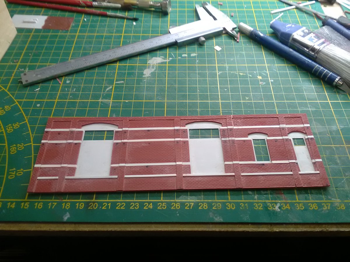

Zondag en de maandag goed kunnen door werken zodat de muur nu in ruwbouw klaar is.
Nu is het wachten tot de verf droog is.
Dan voegen en de beton delen verven, deuren en ramen maken.
Totaal zitten in deze muur 188 onderdelen als ik evergreen 154 had gebruikt 154 maar deze strips had ik niet.
Tot de volgende update.
M.v.g. Ronald.

Hallo Ronald,
Die rijtjes met rechte bakstenen in de rollaag boven de ramen, hoe maak je die? Één voor één uitsnijden?
Richard
Ronald1974
Re: NS modelbaan Hoekdam H0
Reactie #468 Gepost op:
28 January 2019, 18:39:07 »
Beste Richard,
Uit evergreen V groove plaat snij ik een strip op de breedte van de Auhagen bak steen van de muur plaat.
De groeven van de V groove strip/plaat voor de helft in snijden zo ontstaat de boog.
Op maat maken en op zijn plek lijmen.
M.v.g. Ronald.

Hey Ronald,
Ik vind het echt geweldig mooi worden. Korte vraag: Welke V-groove plaat (evergreen heeft er nogal wat)gebruik je daarvoor?
Laatst bewerkt op: 30 January 2019, 07:49:10 door Herman de Groot
Met hartelijke groet,
Herman
Mijn bouwdraadje:
https://forum.beneluxspoor.net/index.php?topic=87300.msg3222000221;topicseen#msg3222000221
Ronald1974
Reactie #474 Gepost op:
29 January 2019, 08:00:31 »
Beste Herman,
Als eerste meet je de breedte van de baksteen opmeten van de te gebruiken muurplaat.
Dit wordt de maat voor de te snijden strips.
Dan meet je de hoogte van de baksteen, dan moet je kijken met welke evergreen plaat die overeenkomt de 2030, 2040 of 2050.
Bij mij is het de 2050 omdat de 2040 met 1 mm net iets te smal is in verhouding met de Auhagen plaat.
Evergreen V- Groove
Nr. 2030 spacing 0,75 mm
Nr. 2040 spacing 1,0 mm
Nr. 2050 spacing 1,3 mm
M.v.g. Ronald.

Nogmaals iedereen bedankt voor de complimenten,
De verf is droog dus verder met voegen.
Ik gebruik hier voor Faller Strassen farbe beton 180507.
Deze verf met een klein beetje water verdunnen zodat deze nog dik is maar wel vloeiend is aan te brengen.
Even wachten tot de verf gaat drogen dan met de vinger over het materiaal wrijven en in de hoeken met een nat doekje de overtollige verfresten weg halen.
Vervolgens schilder ik al het beton werk.
Dan breng ik de deur posten aan en daar waar de ramen komen maak ik plaatjes styreen, daar ga ik een raam van maken.
Ik laat een deur in de loods open zodat er zicht in de loods is.
M.v.g. Ronald.
