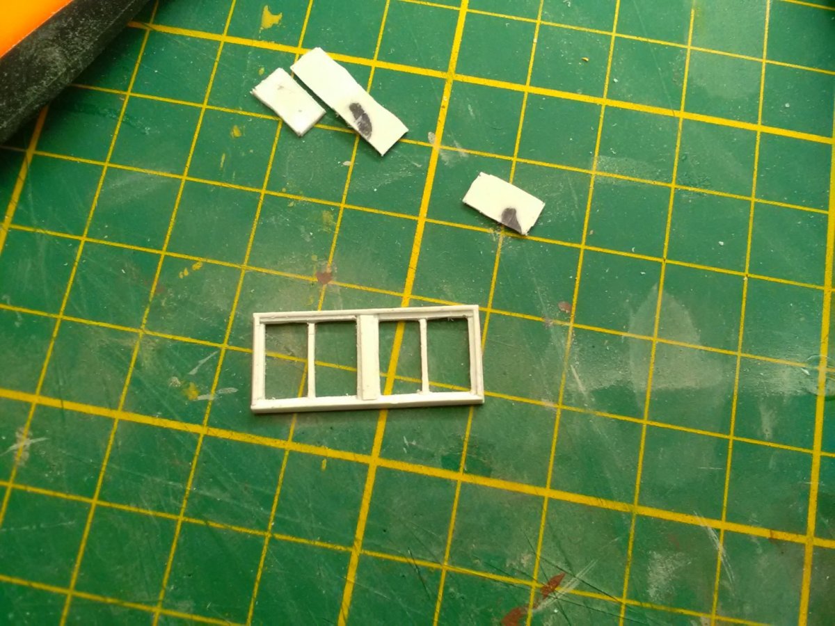

Ik begin met het op meten van de maten van de ramen en gebruik daarvoor een schuifmaat.
Ik snij uit een stukje 0,5mm of 0,4mm dik styreen sheet met de schuifmaat als aanslag voor de juiste maat bij het snijden.
Hier brengen we aan een laag van 0,5x1,0mm srtip.
Als aanslag bij het lijmen gebruik ik de blok van een (mini) blokhaak.
Vervolgens bouw ik het raam op, gebruik hier voor strip 0,5x0,5mm en strip 2,5x0,5mm en strip 1,5x0,5mm.
Met dit als resultaat.

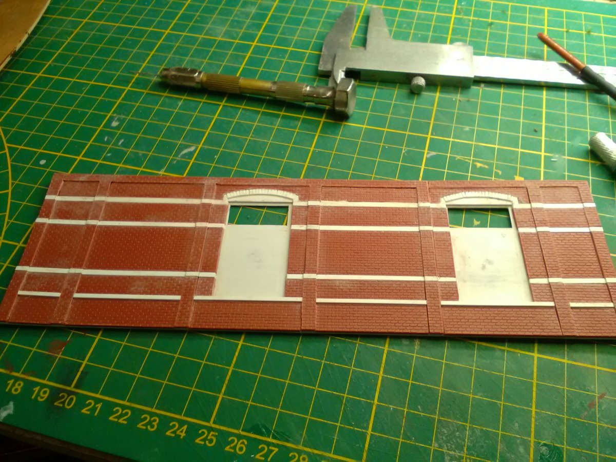

Dan is dit het resultaat van de muur tot nu toe, bij het witte styreen wat horizontaal loopt is nog onbehandeld daar komt de laad vloer tegen aan te zitten.
