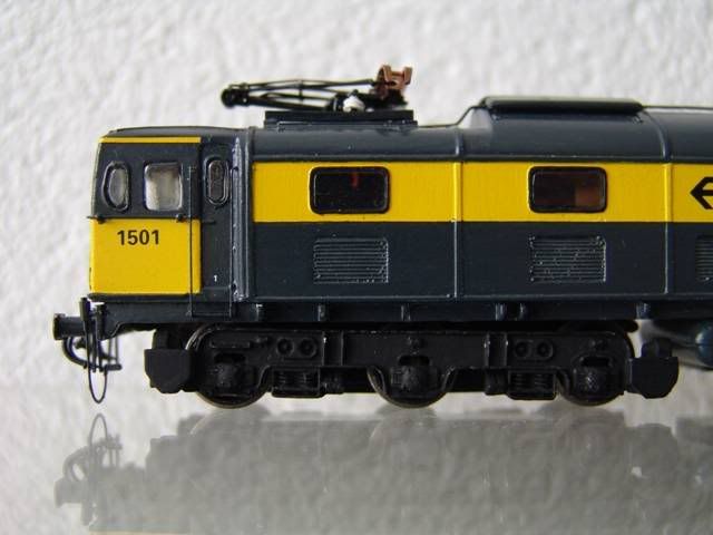

BNLS-Werkspoor - Kleinspoor NS 1500
« Gepost op: 07 August 2006, 14:21:24 »
Vorige week Zaterdag mijn Kleinspoor NS1500 bouwpaket opgehaald bij H&H in Gouda. Kost net zoveel als dat ik hem bij Kleinspoor bestel.
Zit keurig in een doos met venster.
Alle losse onderdelen zitten keurig verpakt in de doos.
Losse tranfers, verf, Mashima motor en Sommerfeldt panto's bij moeten kopen.
Bij thuiskoms alles gecontroleerd of alles aanwezig is en heel.
Eerste indruk is: kompleet, goed afgewerkt en goed verpakt.
De bouw lijkt mij niet zo moeilijk, de bijbehorende bouwbeschrijving is naar mijn idee duidelijk genoeg.
Alleen de montage van de mee geleverde NEM schachten voor de koppelingen vindt ik niet je van het (altans, wat er in de beschrijving staat).
Iemand ervaring met dit model, ik hoor het graag.

Ik heb de Kleinspoor 1500 enige tijd geleden ook gebouwd; gewoon conform de handleiding, die m.i. redelijk duidelijk was.
Ik heb nog wel een aantal aanpassingen gedaan om het model iets te verfraaien:
- De handgrepen onder de cabineramen heb ik vervangen door handrails van GM&S (iets fijner).
- Onder de cabinedeuren heb ik een instaptrede aangebracht, conform de werkelijkheid. De handgrepen naast de deuren lopen in werkelijkheid ook verder door dan bij het KleiNSpoor-model. Dit heb ik ook gelijk aangepast met het aanbrengen van de instaptrede.
De koppeling heb ik conform de handleiding aangebracht, maar is inderdaad niet echt ideaal. Wellicht dat ik dat nog wel eens aanpas.
