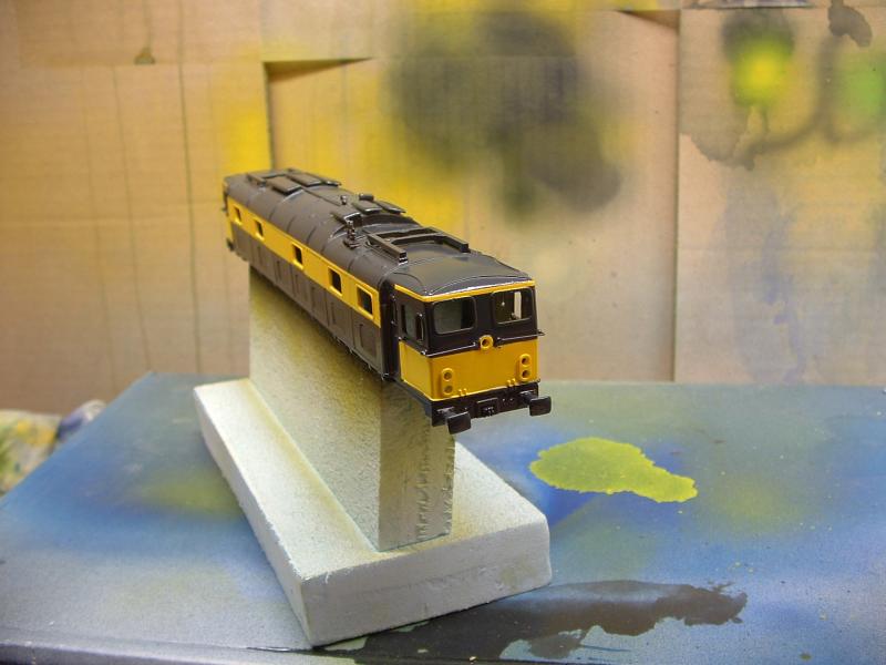

Zo, daar zijn we weer!
Eindelijk tijd gevonden om verder te gaan. Lok kap heeft weken in de primer gestaan en zondag eindelijk voorzien van de gele verf en maandag afgeplakt en de grijze verf gespoten.
Gisteren avond met een heel fijn penseeltje nog wat plekjes bijgewerk waar de airbrush niet bij kwam, op het dak onder de witmetale delen.
Van avond maar eens gaan frutselen met de transfers!

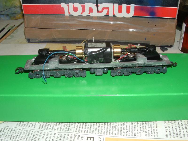

Na inbouwen van de Maxon motor deze vervangen voor een Machima, ik kon de kap niet goed op het onderstel krijgen doordat de motor een fractie te hoog was.
Groet, Gideon

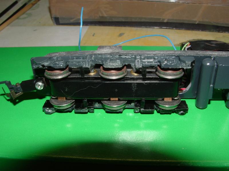

Nog een paar foto,s
Kap vers in de lak
Onderstel. losse draadjes zijn van decoder, komen later aan de verlichting.
Nu nog alle transfers er op en aflakken.

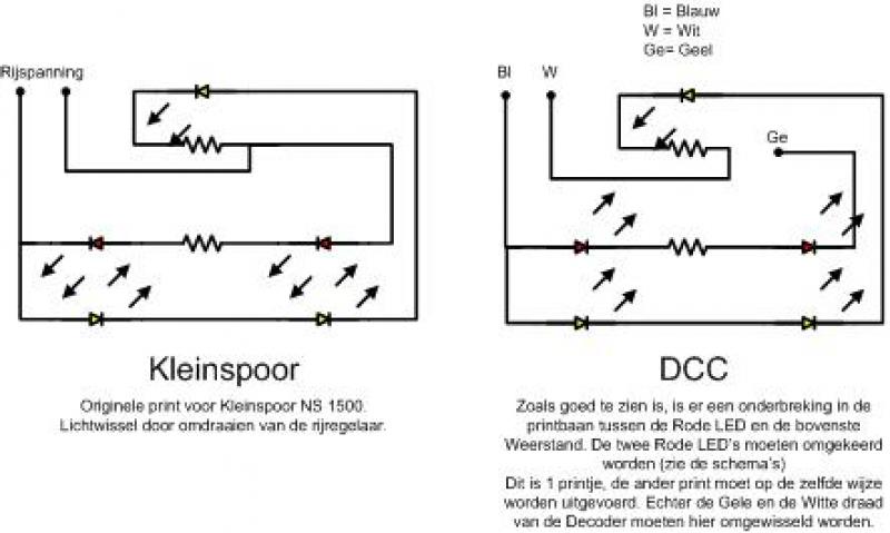

De verlichtings printjes aangepast voor DCC gebruik,
zal wijziging in scannen en plaatsen.

Zoals belooft de wijziging in het schema voor gebruik met DCC.
