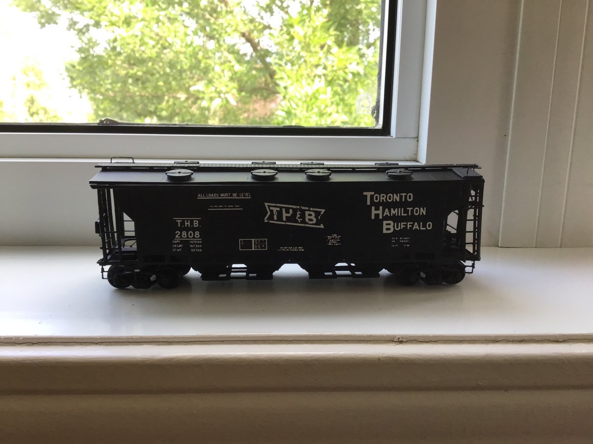

24 July 2019, 16:44:42 »
Dit karretje in de afgelopen dagen ook maar eens afgemaakt.
Zwart gespoten met Tamiya mat zwart uit een spuitbusje. Vervolgens een laagje glanzed op de zijkanen en toen de decals er op.
Bij het opbrengen van de decals kwam ik er achter dat ht dus opwrijf decals zijn. Die moet je dus gelijk op de juiste plek aanbrengen en ze er vervolgens met een stomp object opwrijven. Beweegt je decal dan is je opdruk mogelijk mislukt of beschadigt. Ook alse met je vingers per ngeluk de achterkant aanraakt kan het decal beschadigen. Dat gebeurde natuurlijk allemaal. Zie de fotos.
Wat van de kleine opschriften maar weggelaten dat maakt voor het algehele aanzicht niet echt uit. Als laatste een laagje mat vernis erover gespoten.
Missen alleen de koppelingen nog.
