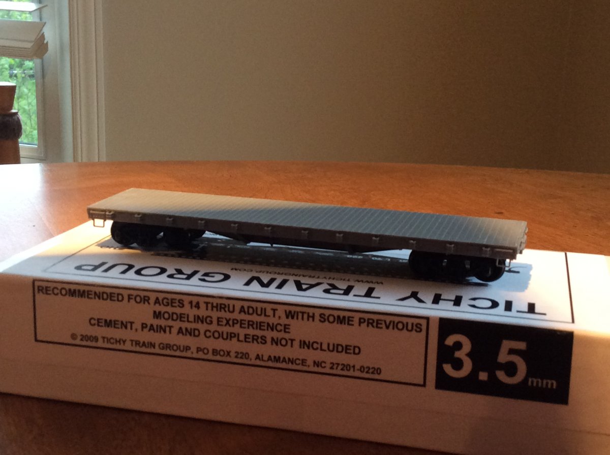

Zo liep ik een paar maanden geleden langs een kitje van US Flatcar van Tichy Train Group. Aangezien ik het wel een leuk ding vond maar meegenomen en een tijdje gelden eens een keer in elkaar gezet. Of je deze kitjes in Europa kan krijgen weet ik niet.
Ondanks dat een simple platte wagon is toch aardig gedetailleerd en geeft een paar dagen knutsel plezier. In het doosje zitten de onderdelen om de wagon te maken en een goede bouwbeschrijving. Er zitten geen koppelingen bij en ook geen decals.
De laatste twee moet je dus nog ergens erbij vinden. Koppelingen word geadviseered Kadee No. 5 te gebruiken. Deze koppelingne kun je beter vervangen door Kadee 148 welke volgens de verkoper makkelijker te installeren zijn, klopt ook wel denk ik.
Decals heb ergens online gevonden bij een webshop waar ik wel vaker spulletjes bestel.

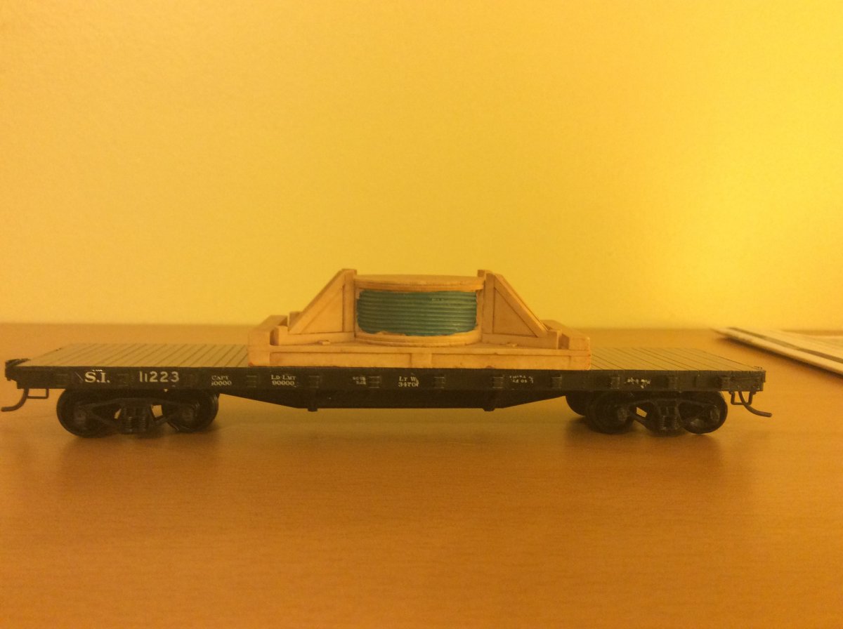

Een makkelijk nummer genomen zodat het makkelijk tussen de balken houders pasten. Of ze op de juiste plaats zitten en kloppen weet ik niet. Ziet er beter uit dan zonder decals.
Het eind resultaat.

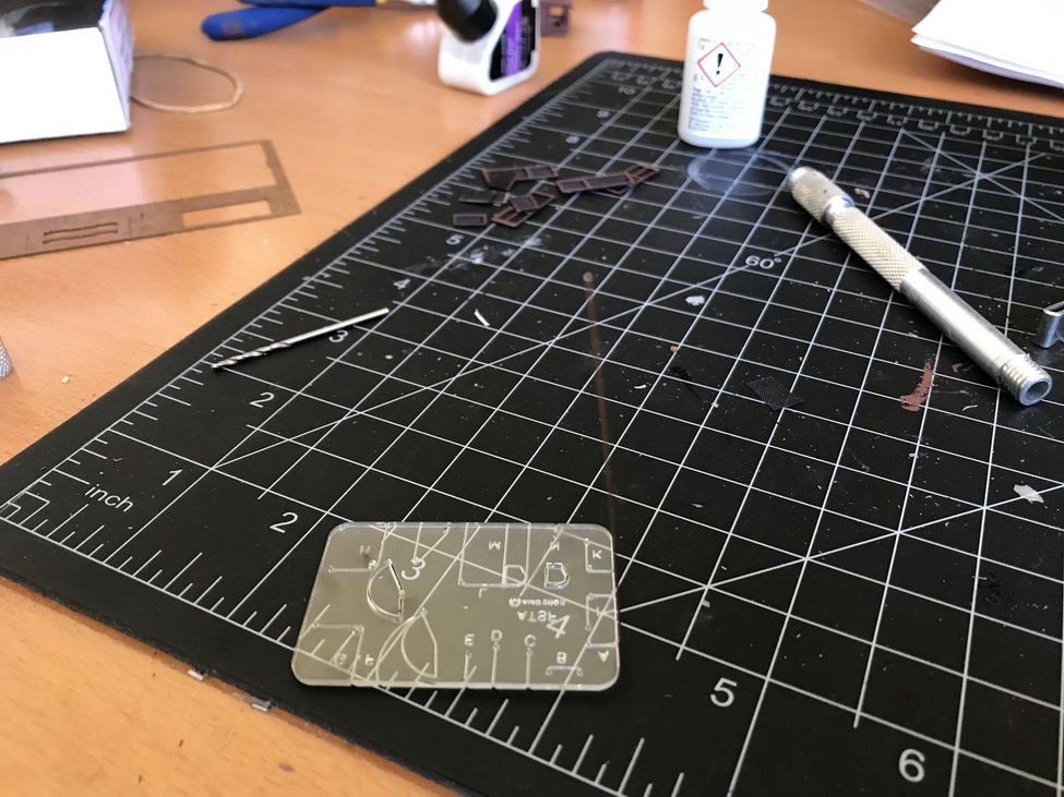

De styreen bodemplaat is al in de juiste pasvorm geschneden en heeft diverse kraslijnen voor het uitlijnen van de chassis balk, tool box en pas punten voor de draaistellen.
De fabrikant adviseerd om alle onderdelen te schilderen voor het in elkaar zetten. Het lijkt mij handiger om zoveel mogelijk onder delen in elkaar te zetten en dan licht te schilderen. Dan heb je denk ik geen last lijmdruipers en eventuelle “witte” randen. Het ding heeft 1 kleur en dat is dus bruin. Moet het zo doen dat dan wel de ramen er nog in kunnen. Waarschijnlijk in drie aparte delen. De bovenbow, de cupola (dat hok boven op) en het onderstel.

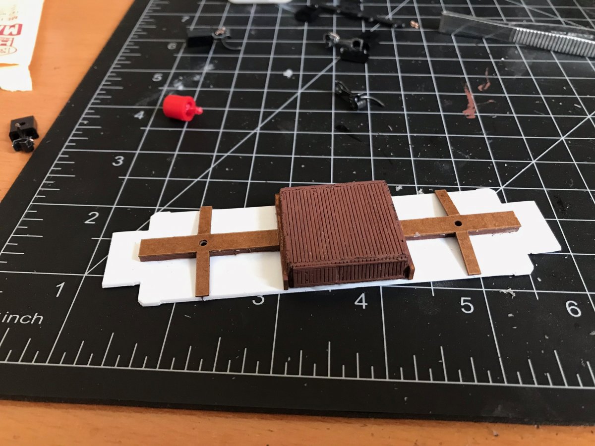

De basis voor de bovenbouw
De bovenbouw met de tijdelijke bodemplaat voor het in elkaar zettern. Later moet er een styreen bodemplaat in.

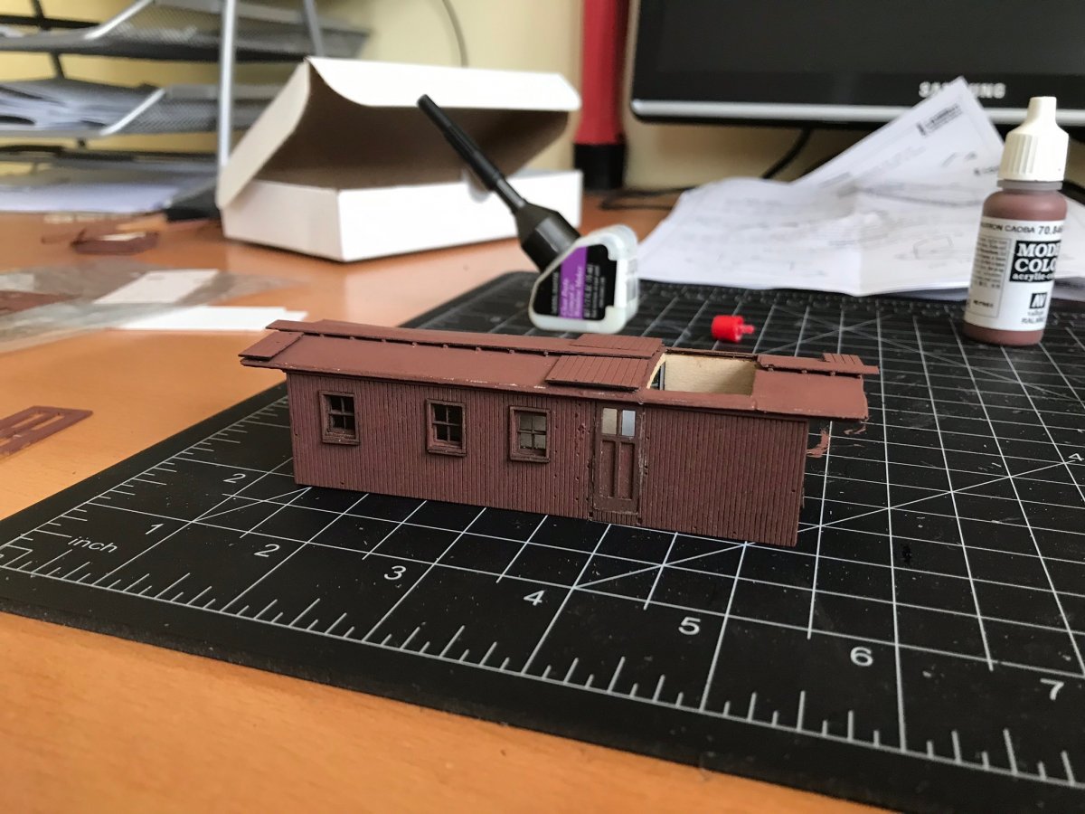

De bovenbouw in elkaar met de zijwanden. De zijwanden hebben dus een achterkant zoals een stikker. Je trekt de backing er af en dan voorzichting uitlijen en niet gelijk er hard opdrukken want dan kan het niet echt meer recht drukken. Als het niet helemaal goed is uitgelijnt dan kan het nog een beetje bijvijlen.
Bovenbouw met buitenwanden er op.
