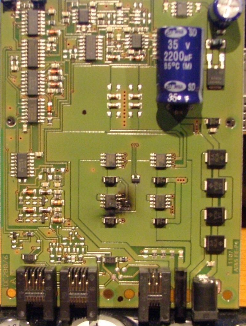

Ik heb de fets vervangen maar helaas einde oefening. :'(
Lok rijdt direct weg dus ik denk dat er meer defect is.
Van een kennis heb ik een andere versterker gekregen dus ik kan daar
weer verder mee werken.

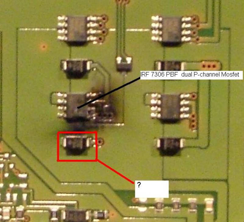

Dat geeft de burger moed! Heb inmiddels via Ebay een nieuwe 10764 (!) gekocht maar wil toch proberen de oude te reanimeren daar er nog leven :D in de patient zit. :-| Ik kom er alleen niet achter wat de component is met het vraagteken in onderstaande foto. (Rood omlijnd) Denk dat het een diode is..maar welke? Ond. is voorzien v.h. volgende nummer: CG73A (Ik kan 'm zelf niet vinden bij Farnell/ Conrad/Google) Wie zou er voor mij eens willen kijken? (Onderdeel erboven is de al eerder genoemde mosfet)  Alvast bedankt voor de te nemen moeite.Greetz, Paul
(Dit is een detailopname van de roco 10764)
« Laatst bewerkt op: 12 February 2008, 21:24:37 door Paul VT 11.5 »

Bij mij staat er 28A op.
Zegt mij niks.
Peter

Bij mij staat er CG 64 op, het zou ook kunnen zijn dat het CG S 64 moet zijn omdat er een soort S voor de 64 op staat met in het midden een diode op de S getekend, beetje onduidelijk.
Gr Piet

Beste Paul,
Het component is zeker geen diode ,ik heb nog een print van een 10761
waarvan ik de fets heb vervangen maar helaas kan ik niet de juiste typen niet meer kopen.
In ieder geval staat er bij mij af29 of a28.
Heb je iets aan deze print?
wil.
Hier staat erg duidelijk CG73A, wat het is, ben ik nog steeds niet achter...  ???
Met een close-up kan ik misschien aan het logo de fabrikant achterhalen.
Close- up logo lukt niet... :'( onder een loep lijkt het in de verte een beetje op het "Toyota" beeldmerk....of een rechtopstaand rondje met een paperclip er horizontaal door....kan er helaas niets van maken...
Wil, ik denk het wel...als het orgineel niet achterhaalbaar is, wordt het vrees ik knoeien. ;D Het valt te proberen..zal ik je een pm sturen voor de gegevens?

Paul
Ik heb maar even getekend wat er bij mij opstaat
Gr Piet
