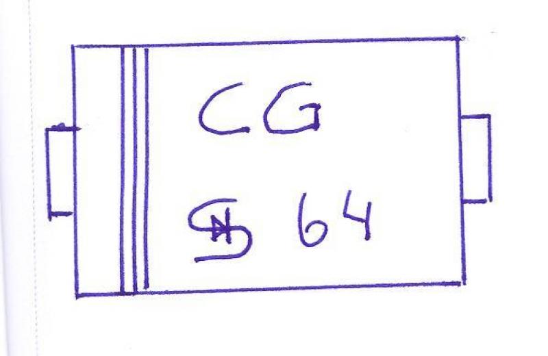

Dit is het logo van "Taiwan Semicondictor" (http://www.tsceu.com/).
Het is inderdaad geen diode, maar een een transorb; zij noemen dat een TVS. Simpel gezegd voor het smoren van hoge spanningspieken.
Alweer waarschijnlijk de SMAJ28A http://www.tsceu.com/db/pictures/modules/PDT/PDT060207001/SMAJ%20SERIES.pdf
Via Farnell kom ik er dan weer achter dat ook Vishay General (toyota-achtig logo) en ST deze ook maken en bij Farnell €0.24 kosten.
Hopelijk hebben jullie hier iets aan (en misschien ik zelf ook want ik heb dezelfde booster ;D).

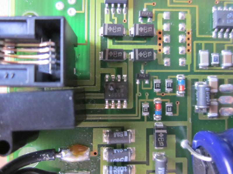

Coen & Piet. Bedankt. :D Gen. semicon. is van Vishay (bedankt voor de aanwijzing).
Coen, ik geloof je gelijk als je zegt dat een CG64 van TSCEU een weerstand (tvs) is.
Vraag: spert een CG64 of een tvs in 1 richting? De General Semiconductor CG73A spert nl in 1 richting. Tenminste de 3 intacte. De defecte spert niet meer. Zouden het geen Schottky diodes kunnen zijn?
« Laatst bewerkt op: 13 February 2008, 21:31:32 door Paul VT 11.5 »

Zover ik het kan meten met mijn multimeter in ohm en diode stand wordt er vanaf een zijde gespert en wel volgens tekening van link naar rechts en andersom ongeveer 670 ohm weerstand.
Verder ben ik geen geschoolde electonicus en waag me dan ook niet aan voorspellingen.
Gr Piet

Een TVS gaat geleiden (slaat kortstondig door) zodra de spanning te hoog wordt en is dus wel een halfgeleider.
In de regel als ze defect zijn, zijn ze permanent doorgeslagen (bij 230V types heb je vaak vette sluiting en klappen ze zelfs uit elkaar).
Dus wat je meet kan heel goed.
Let wel: met een multimeter in ohm-stand meten als alles nog in de schakeling zit (dus niet los gesoldeerd) kan vreemde metingen veroorzaken.
Als je het niet vertrouwt, meet dan de componenten dan los op tafel.
Coen

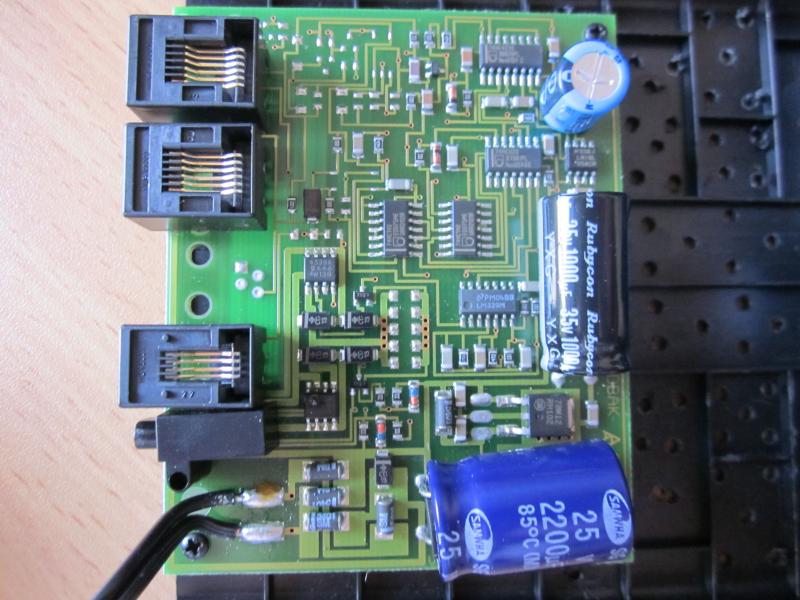

« Reactie #38 Gepost op: 22 April 2012, 15:13:03 »
Even een oud draadje oprakelen...
Ik heb hier een 10761 versterker met hetzelfde probleem..
Ook is een van de mosfets gebarsten met een mooie rookpluim als resultaat.
Het gaat om het component in het midden van de bovenste foto met een versmolten body...en matzwarte rook gloed.
Valt hier nog wat van te maken of is de versterker rijp voor de onderdelen bak?
Fred
