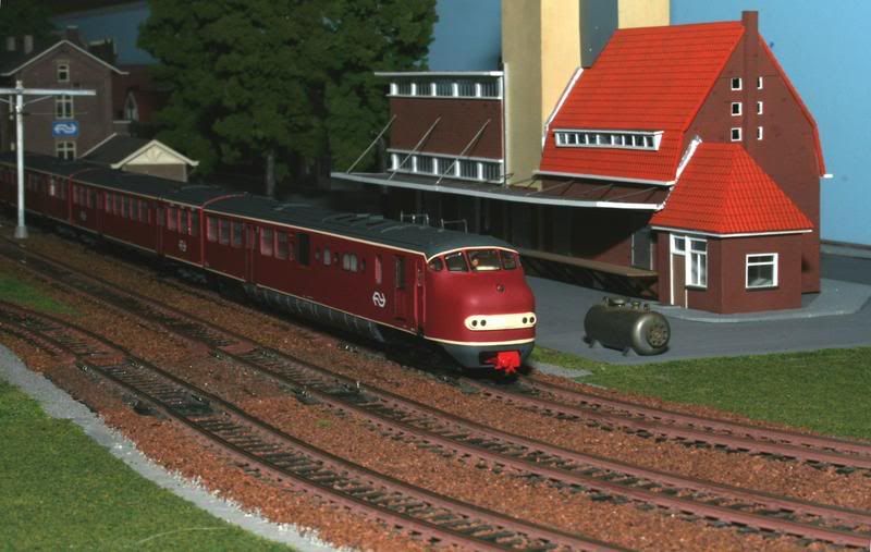

De C.A.V. .....
... zelfbouw van R. Vogelaar, Msg De Railspijker Hardenberg.

Karst, wat mooi! En zo herkenbaar! Dit gaan jullie zeker ook nog maken? Net als die maffe kerk?

Hoi Frank,
Ja ik was ook aardig onder de indruk van het kunstwerkje. Helemaal met ht handje uit allerlei styreenplaat  8)

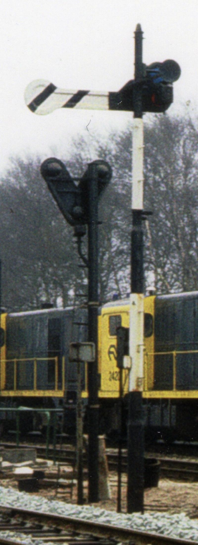

Jaloers op dit thema!
Aha geen kerk dus. Wel een koeiekop hoop ik! Nog een fotootje gevonden van de achterzijde. Soms heb je meer dan je denkt. En ik dacht alleen maar een olietrein met 3x2400 te hebben.....
Mariënberg, 11 april 1985
Heb nog foto's van koeiekop met DE-1 21 maar ook met 41. Wordt t.z.t. geplaatst!

Jah !
Koeiekoppen zeker !
Naar mijn info hebben er in totaal 3 gestaan. Als ik wat verder ben met het sporenplan, zal ik ze wel eens gaan intekenen  8)

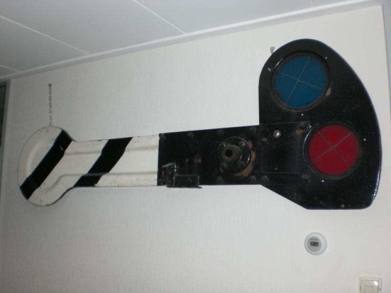

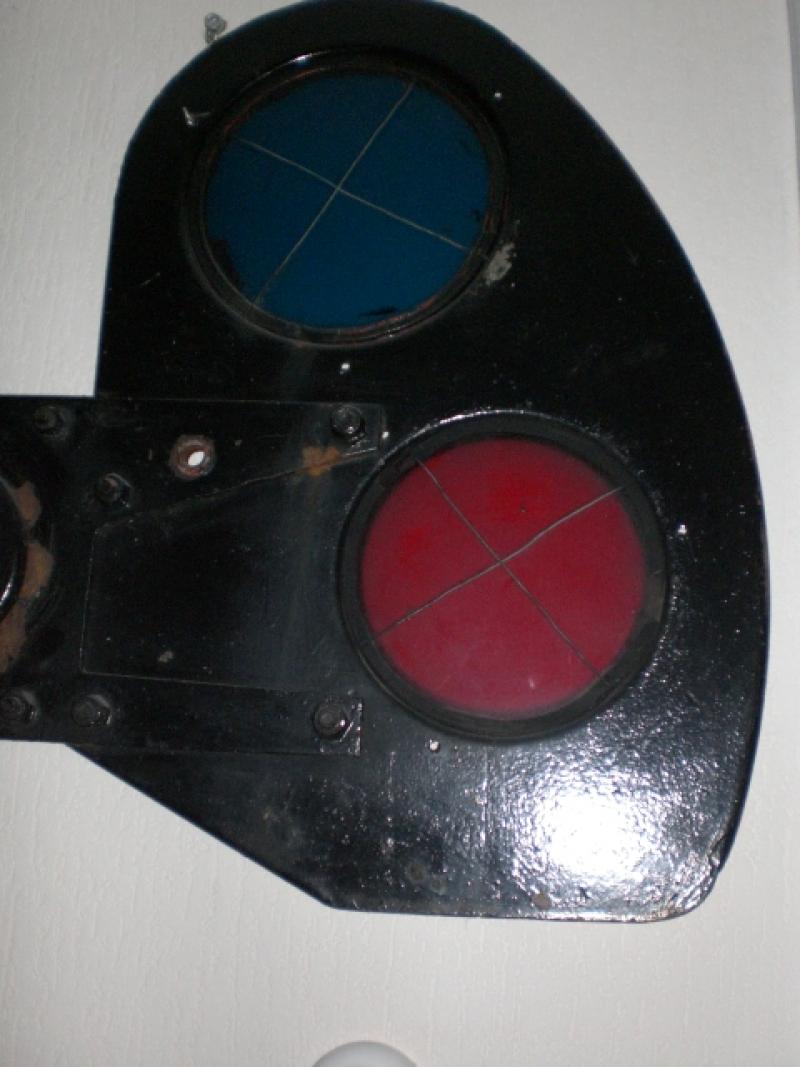

Ik heb hier nog een originele seinarm liggen. De glaasjes van het groene licht waren bij de NS (en trouwens ook bij de DB-Formsignale) blauwachtig. Tesamen met de geelachtige pit van de gaslamp achter het sein gaf dit de beste weergave van groen licht dat van verre zichtbaar was voor de machinist.
Hier hangt een seinarm met glaskleuren blauw/groen en rood.
afkomstig van inrijbordes Lochem zijde Laren-Almen

toe maar wat een fraaie seinvleugel, waarempel nog eentje van model NS 1932 Frank, daar mot je zuinig op zijn. Mijn seinarm (afkomstigvan het traject Leeuwarden-Groningen) is van het bouwtype 1937, dus al met afgeronde glashouder.

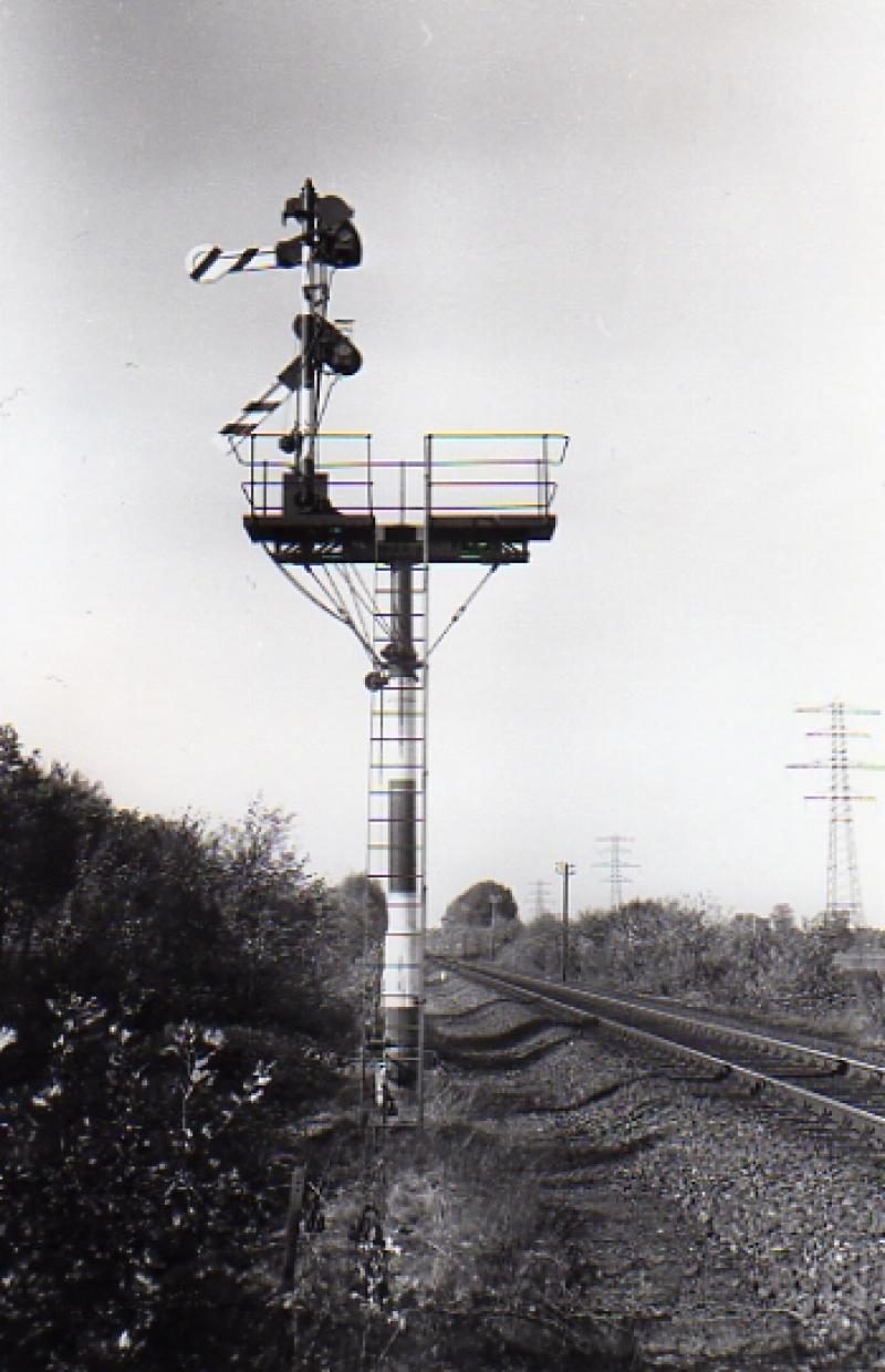

Hier de hele seinarm.
En ruim 21 jaar geleden:
Lochem, 27 oktober 1986
Ben hier zuinig op! Heb ook nog uit Delden: combi hoofd/voorzein (uitrijsein richting Hengelo) en hoofdsein (inrijder zijde Goor). Deze drie zijn type 1937.
Mag wel even hè! Spoedig weer naar Mariënberg.

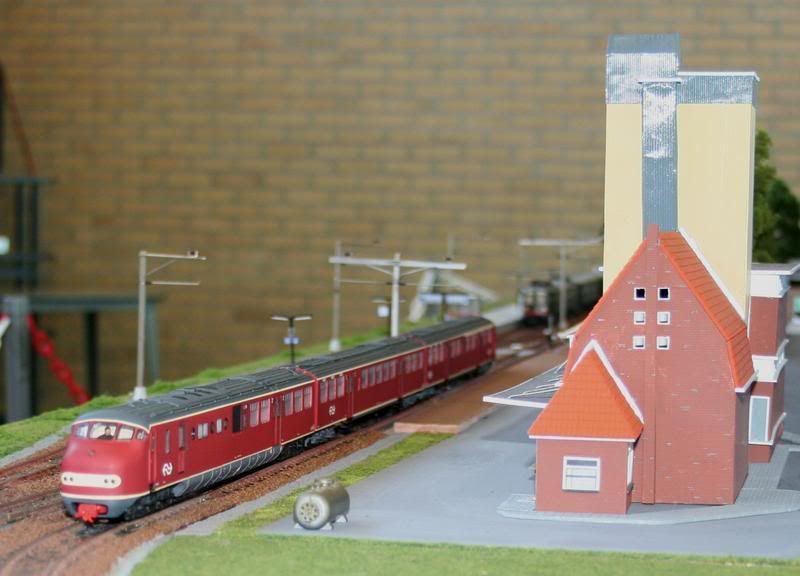

Verder nog wat plaatsjes van de C.A.V. van Railspijker gevonden...
... alleen jammer dat er zo'n Rode Duivel in de weg staat  :P

Bovenleiding staat nog véééél meer in de weg!
