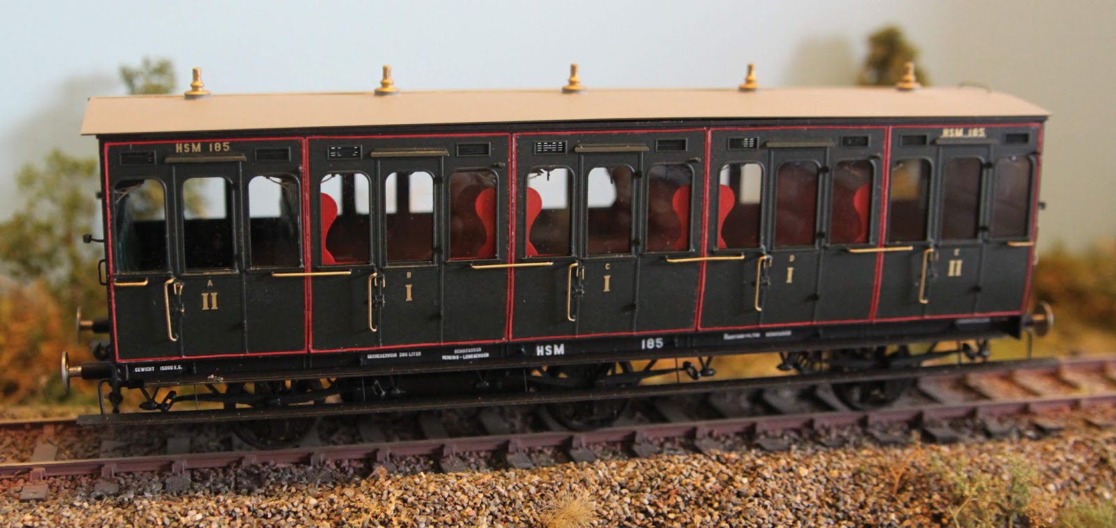

Zo kan de HSM versie eruit zien...
Frits zal hem in de NS versie maken denk ik zo, dat zal dan een BC of C worden..
Niet de zijwanden uit de eerste (originele) etsplaatgebruiken, daar klopt iets niet aan. Maar de (losse) nageleverde zijwanden gebruiken!!
