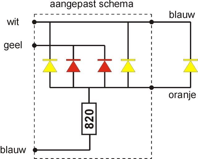

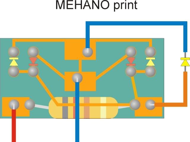

Aan de hand van de foto's en de MEHANO handleiding blijkt het schema er als volgt uit te zien.
schema origineel
Hierin is te zien dat de LED's van frontsein (geel) en sluitsein (rood) anti-parallel in serie met een gemeenschappelijke weerstand van 820 Ohm (grijs-rood-bruin) geschakeld zijn. Dit is voor een analogebaan prima, afhankelijk van de polariteit brand of geel of rood.
Hieronder een tekening van de print met aasluitingen, op de foto kan ik niet zien welke blauwe draad naar de 3e gele LED gaat dit is ook niet van belang want ze zitten op hetzelfde punt. Ik ben er vanuitgegaan dat rood direct van de rails komt en dat oranje naar de 3e gele LED gaat.
De print heb ik zo getekend dat je er als het ware doorheen kunt kijken en zo ziet waar en hoe de componenten zitten, je kijkt tegen de koperzijde aan.
tekening originele print
Om de LED's via en decoder aan te sluiten moet print en aansluitingen zo gwijzigd worden dat het volgende schema ontstaat.
aangepast schema

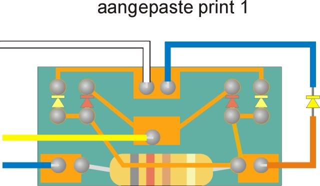

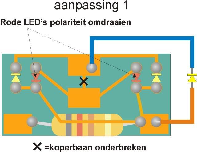

Ik heb 2 manieren van aanpassen uitgewerkt, waarbij bij aanpassing 1 de print minimaal verandert wordt maar wel de rode LED's omgepoold moeten worden (lossolderen en 180 graden draaien en weer vastsolderen).
tekening ombouw 1
Die dan als volgt aangesloten wordt.
aansluiting ombouw 1

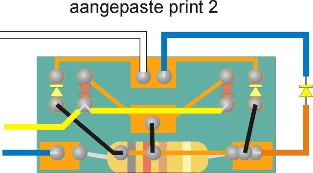

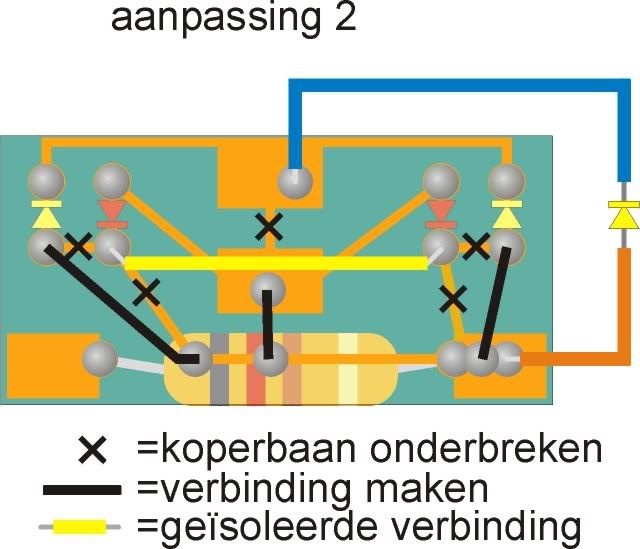

Bij de 2e methode kunnen de rode LED's blijven zitten, maar moeten er meerdere koperbanen doorgesneden worden en verbindingen gemaakt worden.
tekening ombouw 2
aansluiting ombouw 2

Kanonne Gerrit !
Wat mega duidelijk !
Ik ga voor optie twee.
Aangezien ik nu bijzonder gaar ben en de volgende dagen ook, laat ik je zaterdag weten of het is gelukt.
Maar alvast werkelijk bijzonder bedankt voor deze erg duidelijke plaatjes.
