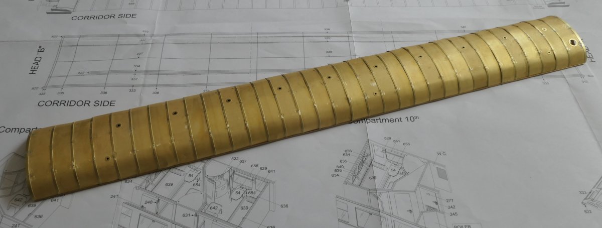

Het dak is messing bouw. Solderen waag ik me niet aan, dus met lijm in elkaar gezet:
Het dak krijgt een karton/hout interieur.
Groet
Fred

Een van de moeilijkst maakbare onderdelen van een wagen zijn de dubbel gekromde dakdelen. Zijn die witte eindstukken van kunststof of komt daar ook nog messing over/aan? Ben heel benieuwd hoe Amati de aansluiting van die twee delen bedacht heeft. Detailfoto?
En als je het niet super strak hebt weten te krijgen ...ben en blijf nog steeds onder de indruk. Doe het maar even.
Soldeercusrsus nodig? roep maar.
Laatst bewerkt op: 16 August 2019, 14:40:09 door FritsT

Hallo Frits,
Zoals Amati de dak uiteinden heeft vind ik niet geweldig; dat bestaat uit een messing deel dat je moet buigen, maar dat mist de krommingen.
Ik heb dat nu even tijdelijk met een stukje papier (in hetzelfde formaat als het messing-deel) beplakt, maar ga daar iets beters mee doen.
Vooralsnog is mijn plan omdat in model te schuren/vijlen uit een stuk hard/zacht schuim. Als voorbeeld heb ik dit rijtuig (ook spoor 1) in de kast staan:
En je bent nooit te oud om te leren, maar solderen laat ik even
, dus dank voor het aanbod maar nee.
Groet
Fred
Mijn website:
https://sncf231e.nl/

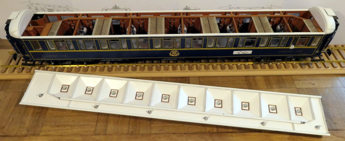

Het dak is nu klaar, inclusief dubbel gekromde dak uiteinden:
Nu nog aan de binnenkant van het dak de coupé plafonds maken en de draaistellen van betere veren (zijn besteld) voorzien.

Na vijftien maanden bouwen ben ik klaar met het bouwpakket van de Amati CIWL slaapwagen. Vorig weekend reed hij al maar nu zijn de laatste details zoals het plafond van het interieur ook gereed. Zie de foto’s en de video.
https://www.youtube.com/v/U4qoAe7rzGY
Meer foto’s zijn te zien op mijn website:
http://sncf231e.nl/amati-kit-for-a-ciwl-lx-sleeping-car/
Met het einde van de bouw is het tijd voor een conclusie:
Het is een erg mooi bouwpakket. Amati maakt kwaliteit; alle onderdelen passen goed en zien er goed uit. De meeste modelbouwers met enig geduld kunnen dit bouwpakket in elkaar zetten. De bouwbeschrijving en tekeningen zijn ook in orde. En het bouwen was een langdurige maar plezierige bezigheid.
Is er dan niets aan te merken: Jazeker wel. Als je op zoek bent naar een spoor 1 rijtuig om mee te rijden op je baan of een clubbaan dan zou ik dit bouwpakket niet aanraden. Wanneer je het bouwt volgens de beschrijving zal het niet kunnen rijden op een treinbaan. Verder is het gebouwde model, ook als je wijzigingen aanbrengt zodat het rijvaardig is, nogal fragiel en zeker niet geschikt om mee te nemen naar een club of zoiets om daar te laten rijden.
