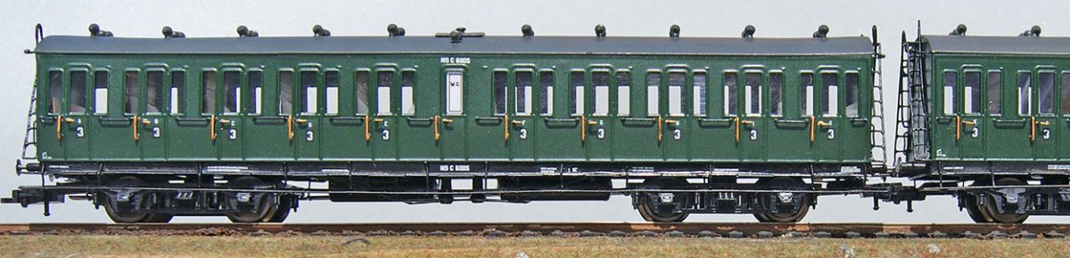

Weerd
  • Berichten: 1281
Re: Bouw van een NCS rijtuig C10c jaren dertig
« Reactie #42 Gepost op: 17 July 2018, 17:43:54 »
De opschriften zijn “waterslide” transfers en worden aangebracht.
Als eindafwerking wordt het rijtuig nog met een halfmatte vernislaag bespoten.
De bankjes zijn gebogen om een stalen liniaal zodat de breedte aan de bovenkant benut kan worden voor het inschuiven.
De rijtuigbak is helemaal aangekleed met bankjes en al.
Als rijtuignummer is gekozen voor C10c NS 6005.
De bankjes zijn allemaal ingeschoven.
Nu de buffers nog.
De verende buffers van Maykel Kastelijn zijn erg handig.
Indrukken tot de stand waarbij hij maximaal mag uitveren, met een tangetje het aan de binnenzijde uitstekende steeltje onder ongeveer 45 ombuigen en klaar is kees.
De buffer indrukken tot de stand die je wilt hebben.
Steeltje een stuk ombuigen en dat is alles.
Het kan gebeuren dat bij het insolderen van de bufferhulzen zonder dat je het weet soldeertin in het buisje loopt.
Geen probleem, uitboren met een boortje van 0,5 mm en het leed is gepiept.
Ook als de buffersteel niet lekker soepel beweegt, even het boortje erdoor en de buffer beweegt weer zoals het gedacht is.
Ook de kortkoppelingen krijgen een plaatsje, hier zijn de Fleischmann Profi's ingestoken.
Bij de Fleischmann Pruisische draaistellen steken aan de kopse kanten een paar nokken uit.
Die kwamen niet voor bij de Nederlandse uitvoering, die uitstekende nokjes heb ik met een scherp hobbymes eraf gesneden.
Met vier messing schroefjes is de rijtuigbak aan het onderstel bevestigd.
Dan wordt de bovenbak op het onderstel geplaatst. Met vier messing schroefjes M 1.6 wordt hij op zijn plaats gehouden.
Help de bak eventueel als hij achter een treeplankuithouder blijft steken.
Gerard

Weerd
  • Berichten: 1281
« Reactie #44 Gepost op: 18 July 2018, 12:30:54 »
Als glas gebruik ik overheadsheets.
Dit is dun en kan gemakkelijk in stroken van ongeveer 14 mm hoogte gesneden worden.
Met Kristal Klear wordt het op zijn plaats gehouden.
Als een druppel Kristal Klear wordt aangedrukt en lelijk gaat uitlopen over de sheet, dan trek ik de hele strook transparante sheet eruit en maak hem schoon met een papiertje met wasbenzine.
Daarna is de overheadstrook weer kristalhelder en kan hij weer op zijn plaats gedrukt worden.
Het voormalige NCS rijtuig C10c met nummer C 6005.
Zelfs de afzonderlijke latjes van de houten banken zijn te zien.
De witte toiletramen hadden alleen bij de NCS de opdruk met W.C. Dit bleef behouden tot ruim halverwege de jaren twintig.
Bij rijtuigrevisies kregen ze vanaf die tijd een standaard wit wc-raam.
Samen met een soortgenoot in het zonnetje gezet.
Ik denk dat het rijtuig nu wel af is.
Gerard
