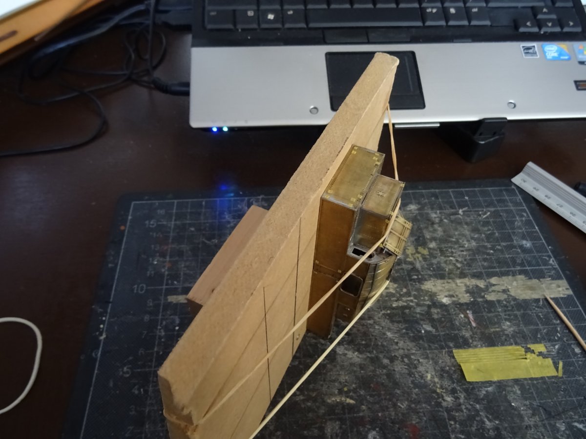

Het volgende stapje was het boren van een kleine 40 gaatjes voor handgrepen, seinijzers etc. Deze zijn niet voorgeëtst in de kit, dus dat wordt boren in de al grotendeels gebouwde kap.
Uit twee stukken MDF uit de rommelbak heb ik een soort standaard gemaakt waarmee ik de kap onder de boorkolom kan zetten.
De gegoten handgreephouders van Philotrain vind ik te groot, dus ik buig oogjes uit 0,3 mm messing draad, die na het solderen nog wat bijgevijld worden. De gaatjes boor ik dus met 0,4 mm, dan kan een vertind 0,3 draadje er netjes doorheen. Op de te boren plekken heb ik kleine vierkantjes van afplaktape geplakt, zodat de boor niet wegloopt.
Voor de gaatjes in de bufferbalken kan zelfs het hele onderstel op deze manier worden opgesteld:
En het resultaat. Blijkt ook weer het nut van foto's maken want dat de houder aan het eind van de handrail aan de kolenbak nog wat kleiner kan, zag ik pas op de foto.
Op de achterwand van de waterbak (het brede stuk) zitten sluitseinhouders die in het echt erg onopvallend zijn. Ik heb ze hier geimiteerd met 0,5 mm messing draad, na montage platgevijld. Niet functioneel dus.

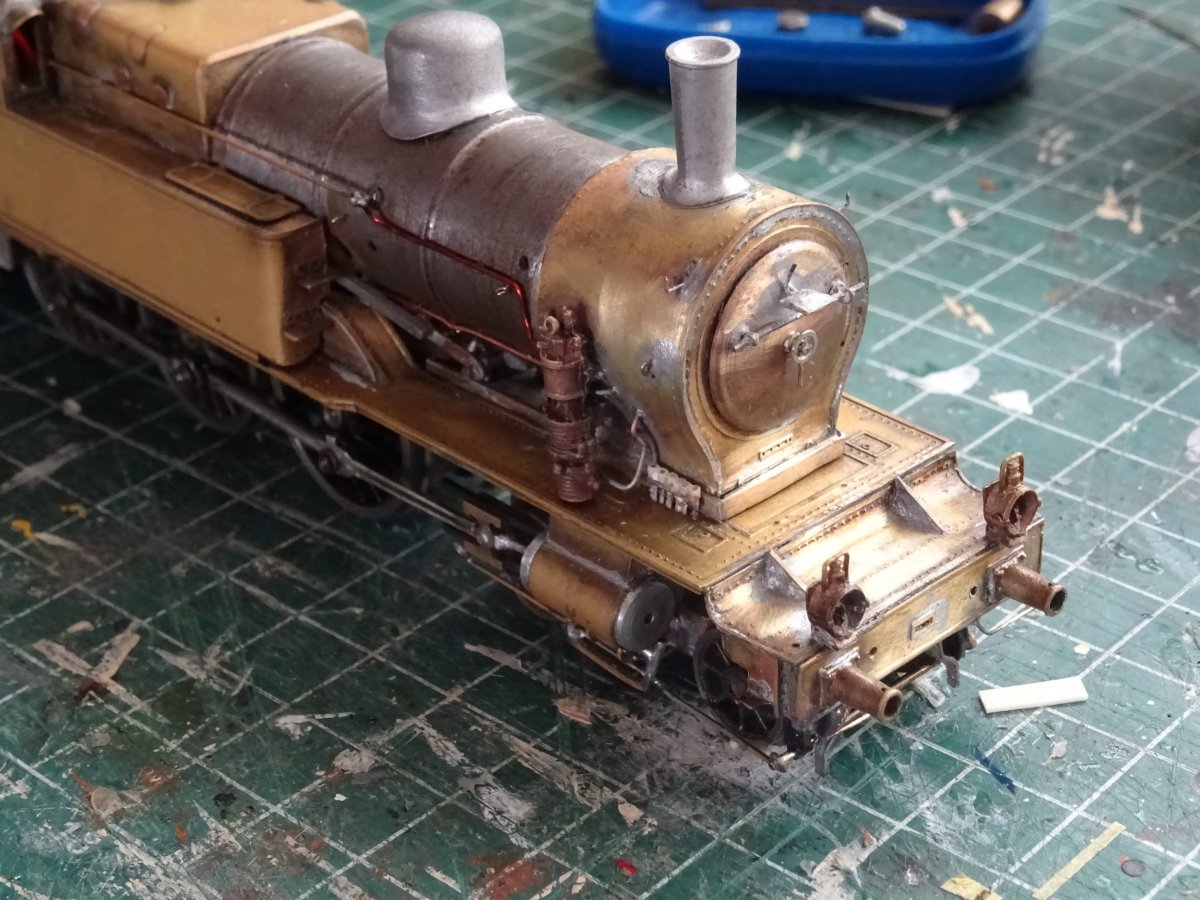

Wat dan nog rest is echt detaillering. Aan de ketel zitten links en rechts twee stoomaansluitingen. Deze heb ik gemaakt van handrailhouders en een 'pipe union' uit het assortiment van Brassmasters (
http://www.brassmasters.co.uk/gwr_etched_components.htm
, no. E21). Ik vind die handrailhouders meestal veel te grof voor waar ze voor bedoeld zijn, maar zo'n messing afsluiter heeft dezelfde vorm en is wel een stuk forser.
Als ik het goed heb, is dit de stoomaansluiting van de blazer (de leiding naar voren gaat de rookkast in), en voedt het exemplaar rechts op de ketel de luchtpomp. De rechte stang de andere kant op gaat naar de bedieningshandel in het machinistenhuis.
Dan aandacht voor de onderdelen onder de voet plaat achter en in samenhang daarmee de exhaust-injecteur pijp tussen rookkast en waterbak. De kit levert een deel ervan, het pijpwerk is zelf gemaakt:
De pijp van de exhaustinjecteur bestaat simpelweg uit 2 mm buis, gebogen en gevijld aan de uiteinden, met stukjes 3mm buis eromheen. Alles vastgesoldeerd:
Dan de exhaustpijp voor; deze zat niet in de kit, dus zelf iets gemaakt met een kraal als oliescheider. De bevestiging aan de rookkast was al eerder voorbereid door daar een pinnetje te maken van een stukje draad, waar de pijp opgeschoven wordt.
Lampen voor en opstaptreden voor. Lampen van MK; treden zaten bij de kit. De treden hebben een potentieel conflict met de uitslag van de voorbogie. Eerste poging is om nog iets van de onderste trede te redden, maar dit bleek niet haalbaar. Inmiddels is de onderste trede helemaal verdwenen.
noot bij de lampen: op foto's uit de jaren '50 (van de versie die ik bouw) zijn de blokken onder de frontlampen verdwenen.
verder; lampen achter, dragers enzo
Aanzicht
Daarmee is het solderwerk wel af en kunnen we verder met de gelijmde toevoegingen:
Dom en schoorsteen komen uit een DJH 6000 kit, waar de dom is vervangen door een van messing en de schoorsteen sowieso over was (want kroonloos). Op dit na-oorlogse exemplaar wordt de dom geverfd, dus is witmetaal prima. De dom en schoorsteen die bij deze kit werden geleverd zijn beide te hoog.
Zandbakken uit styreen (onder het machinistenhuis):
de exhaustinjecteur zelf (zie 6100 boek, p. 104)
Smeernippels bij de rookkast; deze zijn gemaakt van 3 stukjes dun 2-aderig snoer, onder gestript boven niet, en naast elkaar gesoldeerd met een 0,3 mm draadje,
... en dan ingekort tot dit:
Laatste leidingen langs de ketel toegevoegd. Overzicht:
En dan spuiten. Eerst een lag etch-primer (geen foto's van). Dan de eerste kleurronde (uiteraard in delen, onderstel en kap los van elkaar in verschillende kleuren gespoten, voor het eerst met het double action-spuitpistool:
Standgroen dus, het wordt de 1608 in jaren '50 verschijning.
