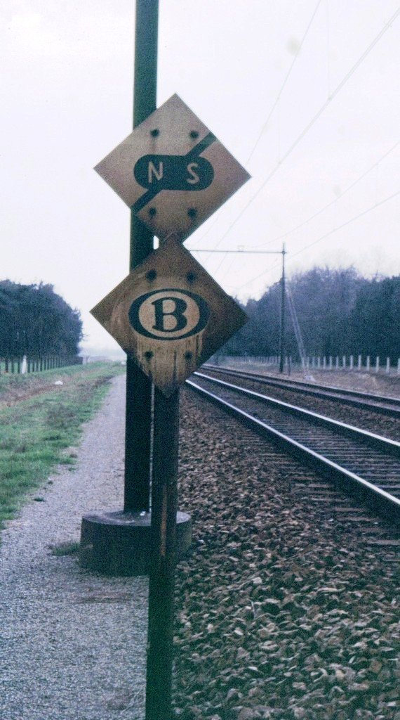

4. Hoe weet je dat het de grens is als je daar 'ergens' in buurt bent?
5. Of moet je dat uit de km-paaltjes afleiden?
Je kunt het inderdaad aan de hectometerbordjes zien. Verder staan er altijd grensborden bij de grens en in dit specifieke geval zie je het ook aan het andere type bovenleidingmasten.
Enkele voorbeelden van deze grenspaaltjes
