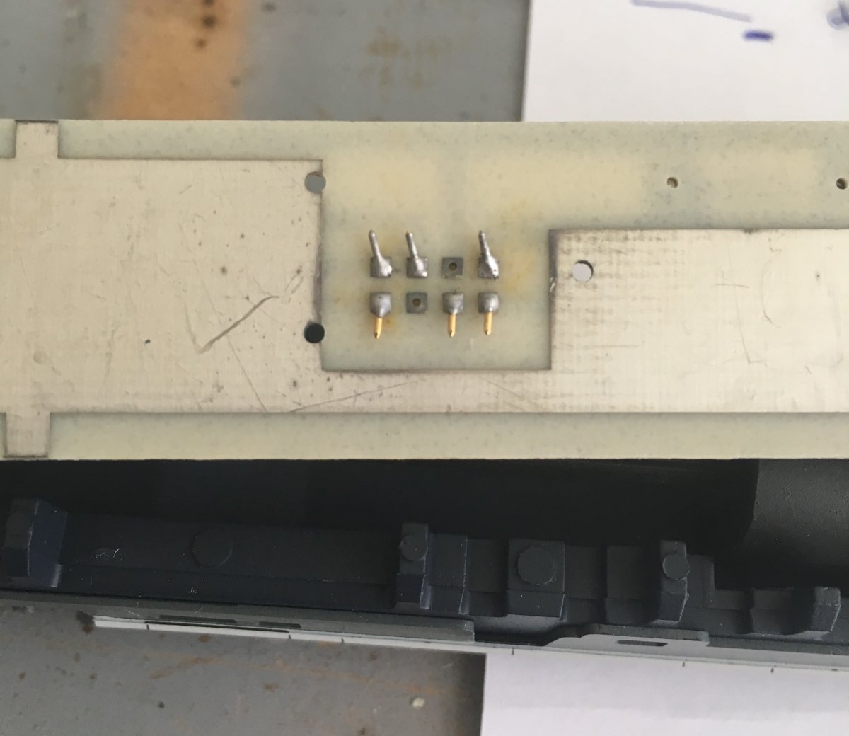

Let op of je digitale stekkertje niet vastgesoldeerd zit:
https://forum.beneluxspoor.net/index.php?topic=77299.0
  • Berichten: 4523
Re: ICE-T pimpen
« Reactie #3 Gepost op: 11 June 2018, 12:53:43 »
Bij de mijne dus ook hahahahaha
Grappenmakers die Italianen  ;D
