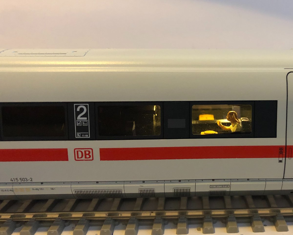

  • Berichten: 4523
Re: ICE-T pimpen
« Reactie #22 Gepost op: 27 November 2018, 16:59:26 »
Zooo de binnenkant in in principe klaar.
Verlicht en lichtdicht gemaakt, en de figuren zijn geplaatst.
Waar de motor zit is het wat donker.
In het echt schijnt er nog iets licht door ‘t raam, maar op de foto zie je dat niet.
Dan vind ik de oplossing van Piko bij “de 3 “ beter, om de motor in de bistro te plaatsen.
Hier zitten veel stukken zonder raam in, ach je kan niet alles hebben.
Neusje
En dit is ‘m vijfdelig.
Ik ben blij met de Lima (ondanks de onvolkomenheden ) omdat ze mooi 1/87 is.
De Fleischmann is qua detaillering echt een stuk mooier, alleen ingekort.
En dat zie je.
Nu nog “even” uitzoeken waar alle losse onderdelen moeten.
De gebruiksaanwijzing is niet bepaald duidelijk zeg maar  ::)
