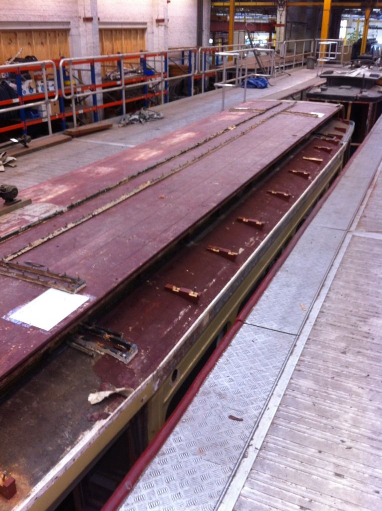

Heb je hier misschien wat aan?, niet een hele scherpe foto maargoed. Het bovendak heeft een kromming van laten we zeggen een 1cm.
Het lager liggende dak is gekromd richting de goot, vanwege de afwatering.

Okke, bedankt, je beeld heeft me weer een inzicht gebracht (y) De opstaande lichtvensters, staan dichter bij elkaar als de bijbehorende gaatjes in het dak, vandaag heb ik die vastgezet zodat ze boven en onder in de gleufjes passen. Daardoor staan ze eigenlijk scheef. Allerdings als ik die lichte boog in het dak zie dan past dat bij de ets. Jammer dat de ets ontwerper gestorven is en er geen beschrijvingen van hem bij dit model zijn overleverd.
Misschien een gedeelte van het dak nieuw uit messing maken :-\

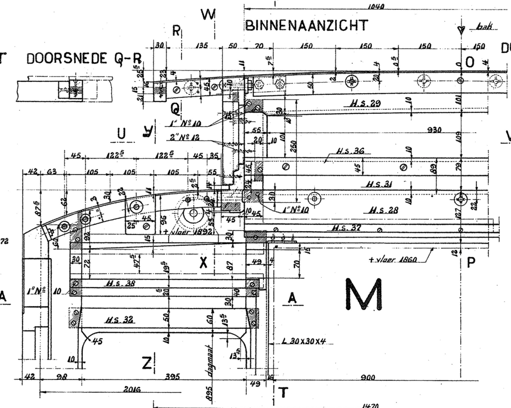

« Reactie #53 Gepost op: 03 June 2018, 23:25:47 »
Goedenavond,
@jjkoopmans, ik zou graag een copy zien van die verbleekte tekening. En alle fotos van het dak, vooral van de bovenkant zijn zeer welkom.
Die tekening is een lichtdruk uit ca 1970 en verbleekt, ik zou niet weten hoe er nog informatie uit te halen is behalve dat originele dikke
lijnen nog zichtbaar zijn maar het onderlinge verband is verdwenen. Ik kijk woensdag wel even naar het dak van de 290-er.

Misschien schept dit nog wat duidelijkheid, een dwarsdoosnede van het dak van een 290er:

« Reactie #55 Gepost op: 04 June 2018, 05:58:49 »
Okke,
bedankt deze met de tekening daarvoor maakt zeer veel duidelijk en bevestigt mijn gevoel hoe de ets gedacht is. De ets had in iedergeval een dubbele ronding gepland.

Op de tekening is sprake van een dak verval van 2,5 cm en dat is H0 0,02 mm op een plaatdikte van 0,37. Moge ik Frits en mezelve gelijk geven dat we de modellen zo laten.

Officiele tekening , dus ik neem aan maten in mm.
