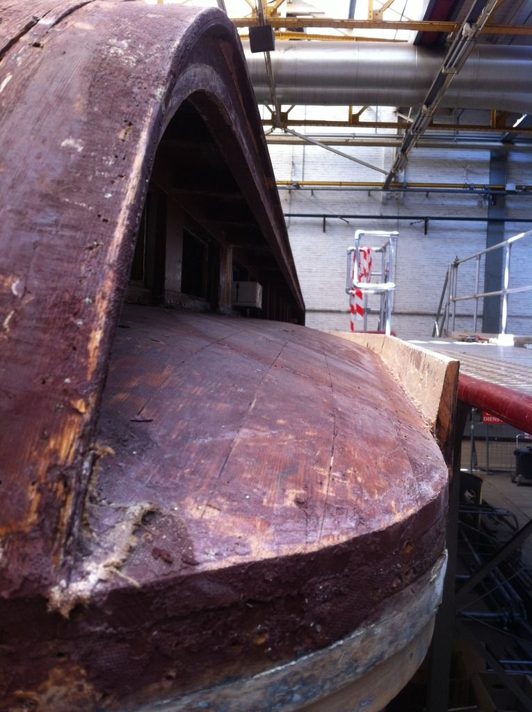

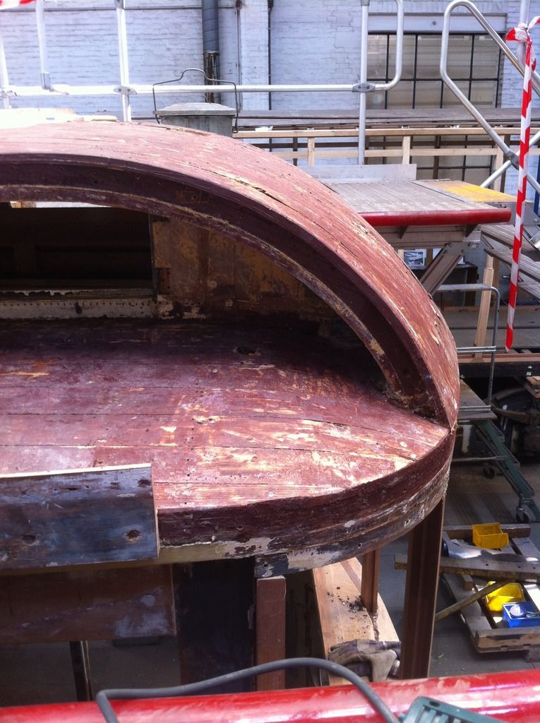

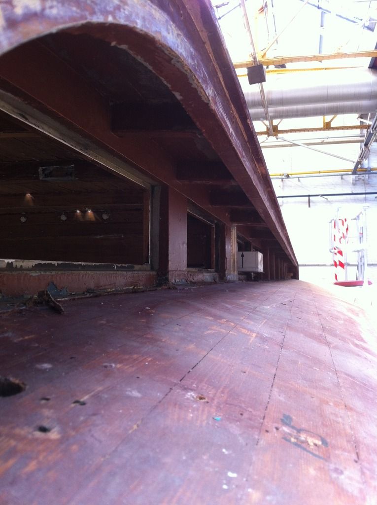

Nog even wat extra foto's gemaakt van de 294. Ik had het boeiboord er vorige week afgehaald dus je kan precies zien hoe de bolling van het lage dak zit, conform de tekening die ik al eerder geupload had.

Wouw,
Die fotos zijn werkelijk interesant, dan krijg weer zin om met styreen te bouwen of zoals scheepsbouw direct uit hout (y)
Is nog een rechte bolling in kop van de tram, en vooral de zijstukken zijn nu ook duidelijk. Hartelijk dank voor de moeite,  (y)

Zo hee, die foto's zijn inderdaad interessant. Voor mij uit een ambachtelijk oogpunt gezien. Wat ze indertijd al niet deden voor een bepaald ontwerp. Dat ziet er arbeidsintensief uit. Vraag me af of bij het ontwerpen is nagedacht over de complexiteit van al die rondingen.
