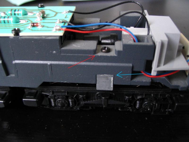

Ik heb eens rustig gekeken naar de situatie :) en als je nu het volgende doet:
Bij de rode pijl die schroef los draaien en dan bij de blauwe pijl aan beide kanten een u-vormig
plaatje styreen er tussen schuift met de dikte van het verschil. Dan is volgens mij 1. het probleem weg
2. De randjes zullen er niet voor niets zitten dus die laat ik liever met rust en 3. Mocht er een omruil komen van Roco dan heb je je loc niet al te ernstig toegetakeld :)
Gr. Remco.
Ps. En even een pluspunt voor Roco: Wat gaat het kap eraf halen toch soepel!!
Ps 2. Nog even over die randjes, als je de lok wat heen en weer beweegt in zijwaartse beweging merk je dat het draaistel met de nokjes een stuk strakker in het frame zit als de andere. Dus door het verschil weg te vullen blijft alles qua beweegelijkheid nog gelijk en denk ik dat de rijeigenschappen niet afnemen.
Probeer het maar Remco dan zul je zien dat de lok in z'n geheel te hoog op z'n poten komt te staan.
Ad

Hoi Ad,
Ja dat snap ik, dat hij dan in zijn geheel hoger komt. Maar daarmee voorkom je denk ik wel dat je mogelijk bijzonderheden krijgt als je iets weg vijlt. Want niemand weet precies waar de nokjes voor dienen. En mogelijk als je dat weg haalt krijg je misschien minder briljant rijgedrag en daar zit je dan mee  opgescheept.
Ik wacht liever even op een reactie van Roco en als het me echt stoort dan ga ik liever voor de vulling dan voor het vijlen.
Maar goed iedereen moet doen waar hij zich lekker bij voelt ;D
Gr. Remco.

Hallo Remco,
Waar je het pijltje op je foto gezet hebt , daar vijl je ongeveer 1 mm af.(dus aan de bovenzijde)
Dat beinvloed de rijkwaliteiten in het geheel niet.
Heb het zelf bij de 1103 ook gedaan en het werkt prima. Nu de 1145 nog.
Mvg Ad

Hoi Ad,
Ok dat kan ook, ik had begrepen dat de nokjes eraf moesten, maar dat is dan aan die kant maar de andere kant van de lok. Dit is de lage kant zeg maar die je op de foto ziet.
Gr. Remco.

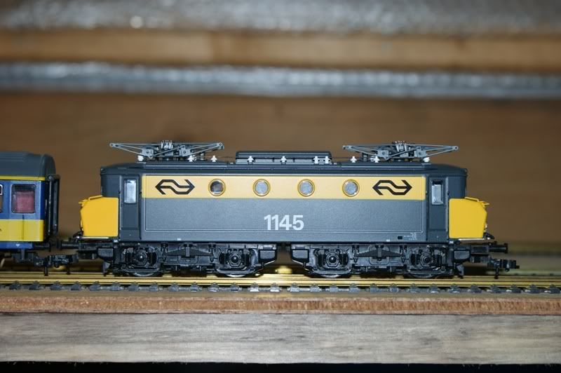

  • Berichten: 140
Re: Roco 1100 met botsneus
« Reactie #518 Gepost op: 15 November 2008, 16:49:07 »
Zojuist mijn 1145 binnen gekregen. Ook dit exemplaar is scheef:
Klik voor vergroting
Verder viel mij op dat twee van de drie lensjes van de frontseinen uitstaken (zie linkerkant van de foto). Dit is uiteraard simpel te verhelpen, maar het is wel slordig van Roco...
Gertjan.

Heb de beide 1100'n binnen. Natuurlijk meteen wezen inspecteren wat betreft het scheef staan van de kap.
En helaas hebben alle 1100'n dit euvel. De een nog erger dan de ander. De foto van Bob laat dit goed zien.
Mijn blauwe 1103 iets minder dan de geel/grijze 1145. Beetje slordig is het wel van Roco. Maar goed volgens Ad zijn bevindingen moet dit op te lossen zijn. :)
Daarbij nog een vraag voor Ad. Welk kleur pijltje doel je op de foto van Remco? Geen idee waar nu te vijlen.
Misschien is het duidelijker om dit aan te geven(plaatje,tekening) aan de hand van pijltjes en wat er echt af kan. Niet alleen voor mij maar ook voor de andere bezoekers van dit forum.

Ik heb een paar uur geleden mijn 1145 omgeruild voor een andere omdat ik beschadigingen in de lak ontdekte. o.a bij de railing aan de voorkant. Dat doet er verder niet toe.
Maar die is wel recht, zo uit de doos. Wat ik wel ontdekte is dat de kap van deze een beetje kan bewegen en daardoor dus recht of scheef is te plaatsen.
Vwb het pijltje bedoeld Ad het blauwe pijltje, oftewel het lichte ijzer en dat zou je dan moeten afvijlen tot hij recht staat.
Gr. Remco.
