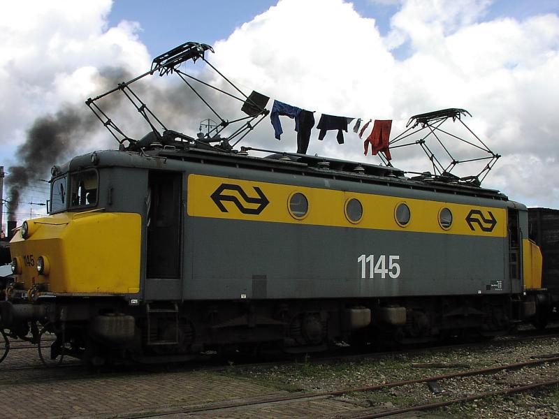

Wie maakt de eerste foto van de 1145 met een echte waslijn tussen de panto's ?  ;D
Reinier Z.
  • Berichten: 3361
Re: Roco 1100 met botsneus
« Reactie #488 Gepost op: 14 November 2008, 19:14:16 »
Zo'n plaatje bestaat al Marijn, compleet met de was er aan. Ik weet alleen niet meer zeker of dat nou de 1136 of de 1145 was. Als ik zin heb zal ik wel eens zoeken...  ;D
Reinier
Marijn
  • Grote treintjes monteur
  • Berichten: 2195
« Reactie #489 Gepost op: 14 November 2008, 19:17:52 »
Klopt Reinier, maar ik vergat te vertellen dat het om een foto van het model.  ;D
dat plaatje bij de SGB is de aanleiding voor de vraag.
Zou leuk zijn als je dat plaatje hier plaatst  ;D

Je bedoeld deze foto Marijn ?
Dat krijg je als je de opdracht voor een waslijn aan een niet spooraannemer gunt  ;D
Groeten Arjen
