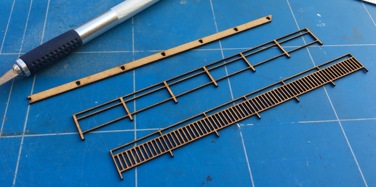

Ik was niet helemaal tevreden met mijn hekjes op de brug. Ze zagen er wel mooi uit, waar wel èrrug kwetsbaar. We hebben geprobeerd e.e.a. te watersnijden, maar daarvoor bleken ze toch net te filigraan. Anders had ik roestvrijstalen hekjes gehad. 😀
Een andere oplossing was gebruik te maken van dikker MDF, maar dan zouden de hekjes er te lomp uit komen te zien. Ik heb nu gekozen voor het lamineren van twee laagjes MDF van 1mm. De binnenste heeft iets bredere, maar vooral veel minder spijltjes. De aldus gemaakte T-profieltjes passen perfect in de basisplaat. Een enorme winst in stevigheid.

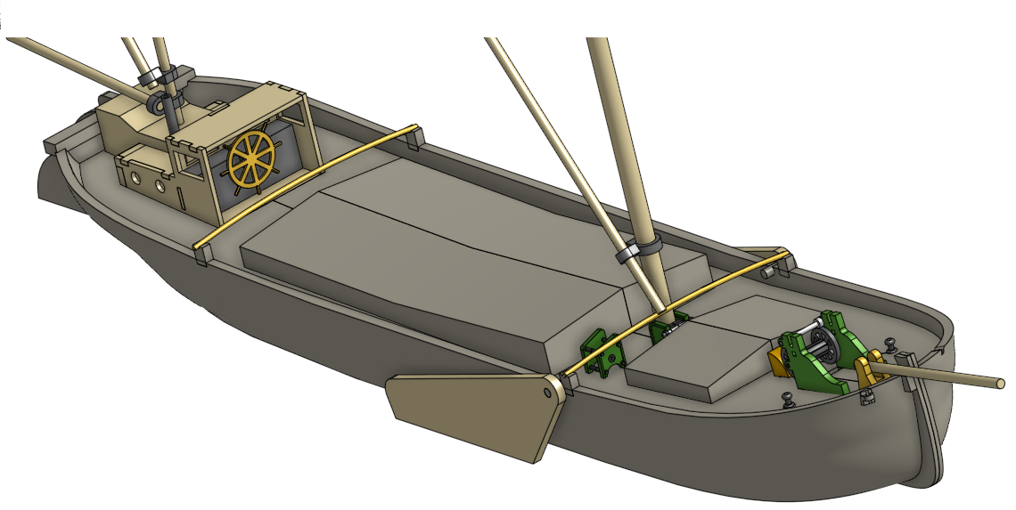

Ondertussen weer verder gegaan met het “bootje”...
Zoals eerder gemeld, is het ontwerp uitgewerkt in de schaal 1/100. En dan nog is het een joekel van een schip. Maar met het kunnen printen van een schipper in 1/76, bleek het toch nodig om de maatvoering van de kajuit aan te passen.
Gr, Hans

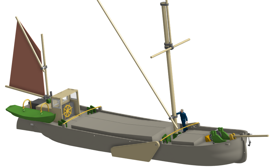

Het ontwerp van de Thames Barge is gereed. Als het meezit, is hij te zien op de Verzamelbeurs in Utrecht op 13/14 april in de Jaarbeurs. Het is dan nog wel hard aanpoten met mijn BMB bak.
Dit is het resultaat:
Er is nog wel een uitdaging. Jan Bouwman heeft een passend 'Fischerman's anchor' ontworpen. Maar dit is zo filifraan, dat het waarschijnlijk niet geprint kan worden. We zijn op zoek naar een RTR exemplaar van ongeveer 17mm lang. Bij Billing Boats hebben ze zulke ankers, maar te groot. Bij Langley Models hebben ze veel passende onderdelen, maar net niet een passend anker.

@Meino,
Prachtig, deze is precies goed. Dank je wel.
