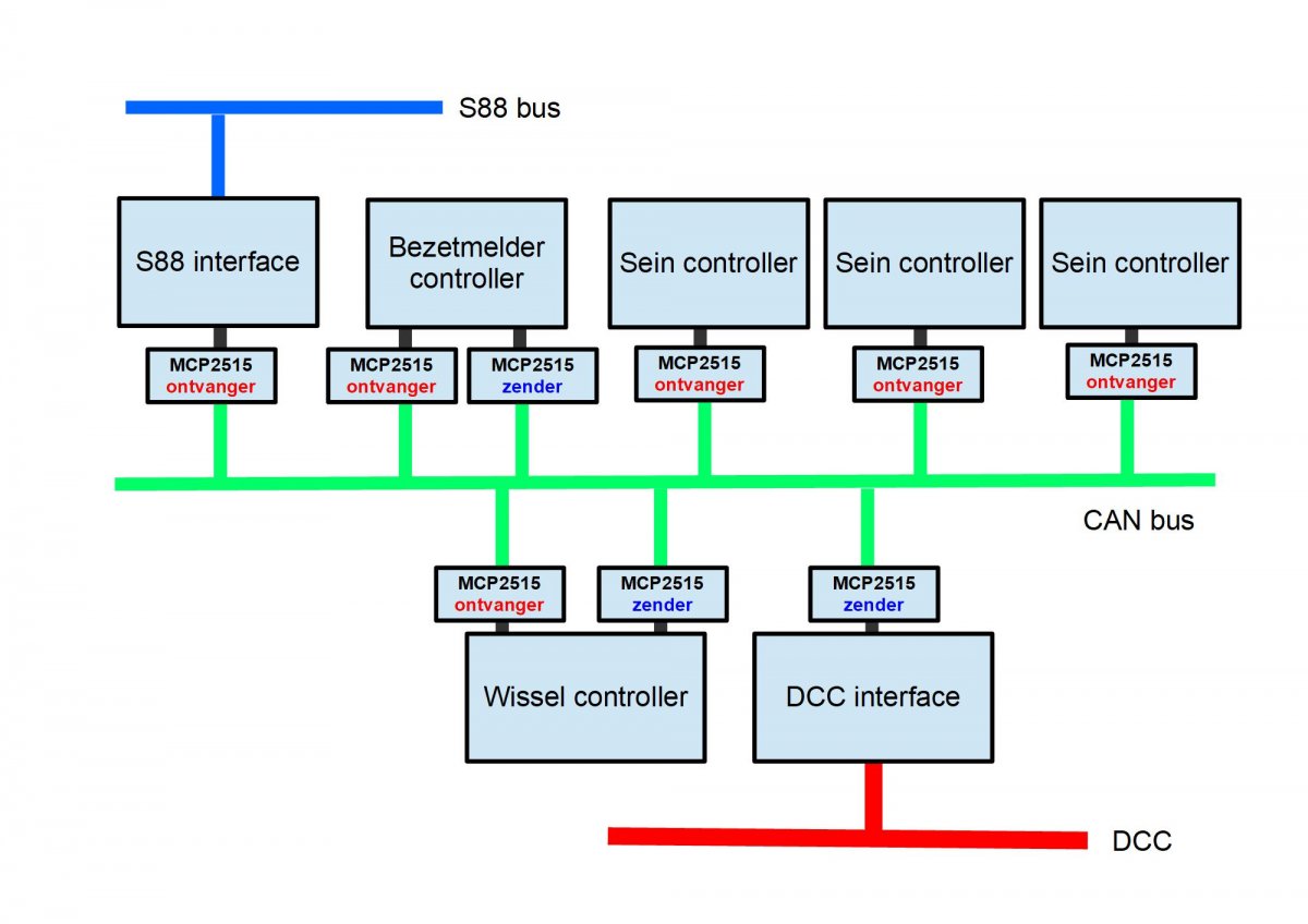

« Reactie #41 Gepost op: 26 December 2018, 18:06:42 »
Nu de grote verbouwing is begonnen, is het is tijd om weer iets te laten zien. Alhoewel het allemaal goed werkte, vond ik de verzameling draad die zich onder de baan heeft verzameld toch wat minder.
Dus het overgaan op de Canbus biedt ook de gelegenheid om dit netter te doen.
Het plan is om dat volgens het volgende schema te gaan doen
Er zijn twee overgangen tussen de klassieke DCC omgeving, de DCC-Interface en de S88-Interface.
De DCC-Interface converteert alle DCC commando's (snelheid- en accessory commando's) naar simpele Canbus berichten. De S88-Interface doet dat de andere kant op, alle ontvangen bezetmelder berichten worden omgezet naar de S88 shiftregister. Dit zijn unieke systemen die slechts een keer voorkomen. Alle controllers kunnen vaker voorkomen. Bijvoorbeeld op dit moment plan ik 7 Sein-Controllers.
De ombouw ga ik in fasen doen. Ik begin met het overzetten van alle seincontrollers naar de Canbus. Daarvoor heb ik de DCC-Interface en een aantal Sein-Controllers nodig.
De DCC-Interface
en de Sein-Controller
Dat biedt gelijk de mogelijkheid om deze vlak bij de seinen te plaatsen.
Dit is het even voor nu.
Groet Meino

Nav seindecoder, kun je niet gebruik maken van een 328Pro Mini / Nano boardjes, zo'n ding van Ali of zo voor 2 dollar...
Board wat je nu gebruikt lijkt me wat overkill :)
Dan kun je met Eagle oid zelf printje maken en in China voor weinig bestellen ....
Beperkt ook de kabel salade rond de seindecoder en de losse printen, die losse CAN print en Mega328 zet je dan gewoon op eigen printje..

Dag Robert
Ik weet dat, maar ik heb zelf absoluut geen ervaring met printjes en Eagle.
Maar belangrijker is, dat ik een Arduino met minimaal 9 PWM pinnen nodig heb. Veel van de seinen zijn driehoogte seinen uit het stelsel 46. Bij de driehoogte seinen heb ik per lamp een driekleuren led. Het vervelende is, is dat er best wel wat variatie in de lichtintensiteit zit tussen de ledjes onderling. Dat is geen probleem als je alleen de primaire kleur (rood, groen of blauw) moet tonen. Maar in dit seinstelsel moet ik ook twee mengkleuren gebruiken, geel en wit. Het vervelende is dat als je bijv. voor geel, rood en groen mengt, dan krijg je een tint die vaak te groen, of te oranje is. Dat hangt van het spectrum van de led en de onderlinge intensiteit af. Om de kleuren van ieder lamp apart op elkaar af te stemmen, moet ik iedere led-kleur apart in zijn intensiteit kunnen regelen, verder bij de mengkleuren moet ik ook de onderlinge menging kunnen regelen om een goede tint te krijgen. Met PWM pinnen is dat allemaal perfect te doen. Maar 3x3 kleurtjes zijn dus 9 PWM pinnen. Vandaar de Mega. O ja, wat ik bijna nog vergeet, ik heb ook nog 4 pinnen voor SPI nodig om met de MCP2515 te kunnen communiceren. 3 van de 4 SPI pinnen hebben een vaste definitie, Op de Uno bijt dat bijv. met een paar PWM pinnen.
Om de bekabeling toch een beetje in de hand te houden, monteer ik iedere Arduino met de ondersteunende hardware (MCP2515, DCC bordje etc) op een stukje spaanplaat, dat ik verder als een eenheid onder de baan schroef. Overigens, qua kosten denk ik dat het niet zoveel uitmaakt, ik heb net weer een paar Mega's besteld voor 6 euri per stuk. Misschien dat een ander bordje wat goedkoper is, maar dan heb je toch ook weer kosten voor een PCB.
Groet Meino

Nog even wat meer, de CanBus bestaat uit twee aders die in elkaar gedraaid zijn. Verder combineer ik de Canbus draden ook met een ringleiding voor 5V, waar ik alle systemen, seinen, servo's etc van spanning kan voorzien.
