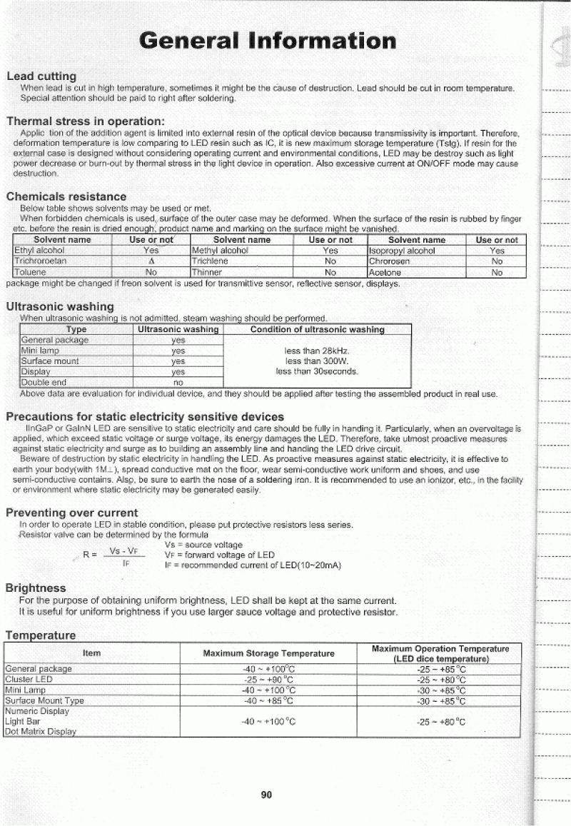

Grappig allemaal om te lezen over dezelfde soort leds waarvan sommigen het wel en niet doen, met de daarbij genoemde mogelijke oorzaken.
Ook de meeste SMD leds zijn gevoelig voor ESD, solderen met een on-geaarde soldeerbout is dan ook veelal de boosdoener om de led in kwestie omzeep te helpen wat je zo op het eerste gezicht niet ziet.
Elke led, hoe groot of hoe klein ook heeft een zogezegde PN-overgang.
Deze PN-overgang kan zelfs al door alleen maar beetpakken met de handen beschadigd raken waardoor de led niet meer goed functioneert.
De ontlading van ESD zie je niet omdat het veel te snel gaat om met het menselijk oog waar te nemen maar de mogelijke schade die ermee veroorzaakt wordt is meestal afdoende om een led niet meer goed te laten functioneren.
De PN-overgangen in leds verschillen iets per aangemaakte ' batch ' in de fabriek.
Ook is het zo dat er afgekeurde leds in omloop zijn voor de verkoop.
Deze leds functioneren wel maar hebben niet het 'class 1' waarborg certifikaat.
Hierdoor kan de levensduur van dergelijke bijna-goede leds ook niet gegarandeerd worden.
Deze afkeur-leds worden massaal bij de fabrieken opgekocht tegen elk aannemelijk bod door een opkoper en worden dan vervolgens tegen dump-prijzen verkocht op de markt, of worden in artikelen verwerkt waar men snel geld mee wil verdienen, helaas maar het is zo.
Hier in zuid-oost Azie (lees Maleisie) ondervinden vele mensen de nadelen van spotgoedkope led-produkten.
De prijzen die voor dergelijke afkeur-leds in de winkel gevraagd worden zijn dezelfde als dat ik voor 1e klas kwaliteit gegarandeerde leds betaal bij de fabrieken waar ze gemaakt worden.
Dus voor mij is de keuze erg makkelijk denk ik  ;)
Tot slot wens ik hierbij alle forum-gebruikers en moderators een goed 2008 toe  :)
Nog nooit van gehoord. Geldt dat alleen voor SMD leds? Waarin verschillen die dan elektrisch van gewone leds?
En waarom zijn gewone diodes dan niet ESD gevoelig? Die hebben toch ook een PN overgang?
Kortom, ik zou wel eens wat meer "bewijs" willen zien.
MRP_Peter
Re: LED's in serie parallel geschakeld
« Reactie #29 Gepost op: 01 January 2008, 12:36:37 »
Komt ie dan Klaas:
https://images.beneluxspoor.net/bnls/general_info_leds.gif
Bron: Huey Jann Electronics Ltd. Taiwan
Ter info: Bijna alle (super)heldere leds bevatten het genoemde materiaal, ook de SMD leds.
Overtuigd?
Peter.
