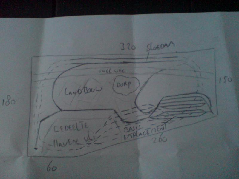

hallo allemaal,
heb ooit eens een spoorbaan gehad die ik toen heb opgebroken alleen wil ik weer opnieuw gaan beginnen waarbij er een hele hoop vernieuwd word e.d.
het ontwerp wil ik op papier zetten een dubbelspoor van vlissingen tot roosendaal waarbij van vlissingen eindstation tot goes zichtbaar zal zijn met industrie spoor naar de haven en de stoomtrein lijn van goes-borsele,voorbij goes was het de bedoeling om over het kanaal te gaan dmv een brug en van daaruit omlaag te gaan naar een niveau lager waar het rond gaat van de ene kant naar de andere zonder keerlus dus door het dubbelspoor principe met een schaduwstation waardoor de treinen kunnen stoppen en een ander treinstel kan vertrekken waardoor het lijkt alsof ze langer onderweg zijn.
is slechts een idee momenteel want de ruimte bedraagt 1,80mtr breed max. en 3,20mtr lang max. en de schaal bedraagt HO waardoor het al gauw ruimte in beslag neemt.
al met al rest ik met de vraag van wat er precies mogelijk is met die afmetingen?
het idee heb ik al vooral de stoomtrein lijn lijkt me leuk en de havenlijn waarbij er verder een personentrein dienst onderhouden word.
mvg johan

Uitgaande van de afmetingen van jouw beschikbare ruimte kun je een gebied weergeven dat in werkelijkheid 278m lang is en 156m breed, dus dat wordt keuzes maken......
Kijk eens naar de foto's van de site van Railz. Daarop zijn jouw onderwerpen te zien maar ze hebben er wel een enorme ruimte voor.
Waarschijnlijk wordt het hier en daar wat strepen in je plannen, en dan een schets maken van het baanplan.

Je oorspronkelijke plan lijkt me nogal ambitieus.
Kijk alleen eens naar het emplacement van Vlissingen. Vanaf de voorgevel van het stationsgebouw tot aan de overweg in de Edisonweg is het ongeveer 1200 meter. In H0 wordt dat bijna 14 meter. Nou kun je dat met wat kunstgrepen wel verkorten tot zo'n 4 meter, maar dan ben je al aan het einde van je ruimte van 3,20 m.
Plak Middelburg er tegen, van overweg tot overweg is dat ook ruim een kiloimeter. Kun je ook wel comprimeren, maar korter dan 3 meter kun je dat niet maken als je het een beetje geloofwaardig wilt houden. En dan ligt Souburg daar nog tussen, en naar de andere kant de Arnebrug, Arnemuiden, de Sloedam, en dan nog een heel eind naar Goes.
Kortom, dat krijg je nooit weg op de ruimte die je hebt.
Wat misschein een goed idee is, beeld de Sloedam uit, met de hoofdlijn, en laat die achterlangs achter de coulissen een rondje draaien. En maak in de Sloedam de aftakking naar het industriegebied. Die aftakking is nu nog in aanbouw, maar als je een beetje snel bent kun je je model eerder klaar hebben dan de werkelijkheid.
Voor informatie over de industrieaftakking:
www.sloelijn.nl
Ook daar zul je nog behoorlijk wat keuzes moeten maken, want het hele industriespoor van Thermphos tot aan Cobelfret is ook vele kilometers lang.

Johan,
ik had ook een schitterend plan wat omgerekend niet paste op mijn zolder.
Ik heb consessies gedaan en uit eindelijk gekozen voor 1 groot station en daaromheen een stadje met wat landschap, de overige stations die ik had willen bouwen heb ik allemaal gebouwd als zijnde een schaduwstation zodat ik op dat ene station toch kon maken wat ik voor ogen had. Zij het dat de stationssporen zeer erg ingekort zijn! Mijn H0 treinen kunnen er in ieder geval prima op staan.
Sander

27 December 2007, 16:23:47 »
heb er nog eens over nagedacht en wat geschetst,word een stukje sloedam waarover af een toe een personen trein rijd zoals de dienstregeling een beetje.
een aftakking van de sloedam met de nieuwe sloelijn en de andere kant op de oude sloelijn en er komt dan een stukje haven met alleen het basis emplacement zodat er toch wat goederen treinen kunnen rangeren en vetrekken of aankomen.
de bedoeling is dan wel te werken met een schaduwstation met legio opstelsporen om zo de mogelijkheden te vergroten voor personen en goederen.
de hoofdbaan word dan wel dubbel uitgevoerd.
zal er bij deze een schetsje erbij doen en ben dan erg benieuwd wat ik er nog aan moet veranderen want het zal nog niet helemaal oke zijn denk ik.

Misschien kun je beter iets met het thema 'Zandhoek' doen. Dat is namelijk wel mogelijk op de genoemde afmetingen. Bovendien komt het thema wel wat overeen.
klik klik klik
Succes,
Frank

dankje frank,wil alleen wel iets met de haven hier uitbeelden dus geen zandhoek.er is denk ik wel een mouw aan te passen wat betreft afmetingen maar ben er nog niet erg over uit hoe ik het precies wil hebben en wat ik ervoor moet laten liggen.
de bedoeling is om toch diverse mogelijkheden te creeren met een kleinere baan ook dmv meerdere niveaus waardoor er treinen kunnen rondrijden en zelf wat rangeerwerk kan doen.

Ik denk dat je je behoorlijk verkijkt op de hoeveelheid ruimte die je nodig hebt. Op zo'n schetsje past het altijd, maar je kunt beter eens proberen om het op maat uit te tekenen, met het juiste formaat wissels, juiste wisselhoeken, juiste boogstralen etc. Kan gewoon op papier of anders met een programmaatje op de PC. Je zal zien dat alleen al het emplacement vreselijk veel ruimte kost.

Een mooi plan, mooie ruimte tot je beschikking, maar vergis je niet in hetgene dat je wilt uit beelden.
Een haven, 1 van de kleinste maten in de binnenvaart meet 50 X 6,6 mtr.
Reken dat maar eens om naar model in H0.
De gebruikelijke vloot van tegenwoordig gaat steeds meer naar de maten tussen de 85 en 110 mtr lengte.
Op jou oppervlakte is een mooie modelbaan uit te beelden met wat jij wilt.
Alleen dan zul je bijvoorbeeld twee spiralen moeten maken om naar je schaduw station te komen, er tussenin een paradebaan.
Met op de paradebaan een aftakking naar je goederen emplacement.
Kan ook met 1 spiraal eventueel.
Maar je moet wel creatief worden met de ruimte die je hebt .

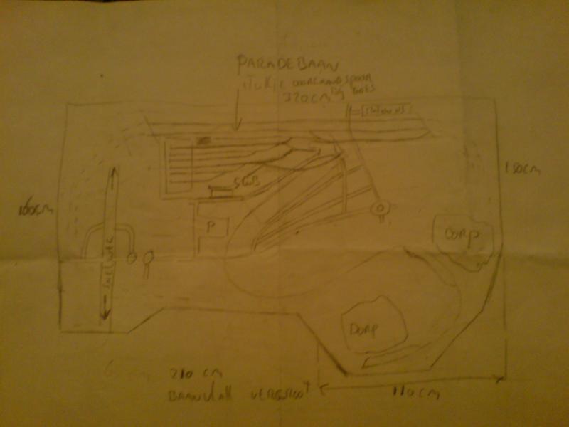

hallo heb bij deze een ander schetsje van de doorgaande lijn roosendaal-vlissingen alleen dan ter hoogte van het station goes met het emplacement van de sgb(stoomtrein goes borsele)en een stukje spoor tot zover als mogelijk is.eronder zou ik een schaduwstation kunnen maken.
mijn schetsjes zijn niet zo goed maar dan krijgen je een beetje idee en ikzelf ook van wat er mogelijk is of anders beter kan doen e.d.
