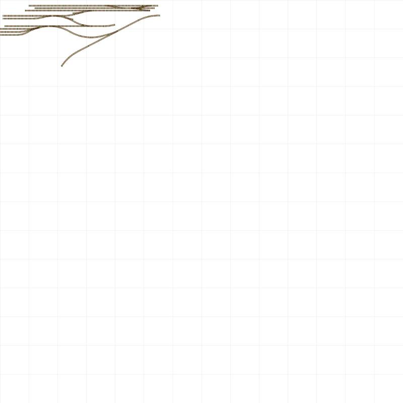

bij deze alvast een stukje baanplan,de uiteindes van het doorgaande spoor zullen afbuigend of dmv een spiraal naar het onderste niveau gaan en de sgb lijn zal gedeeltelijk ook een niveau lager gaan zodat het lijkt alsof de treinen langer onderweg zijn,met name de doorgaande lijnen,of een station erbij lukt weet ik nog niet,anders gedeeltelijk om het idee te wekken dat ze stoppen en weer verder gaan,staat er wel op een stukje station.gr johan

Johan, even een update: je hebt van mij nog geen tekening gekregen. Dat komt omdat ik die ook weer bij iemand moest opvragen, die het op dit moment vreselijk druk heeft. Het is dus niet vergeten, maar het duurt eventjes. Wel heb ik een tekening op papier gevonden, maar die staat te vol met andere zaken om goed te kunnen scannen. Het sporenplan zou dan wegvallen, en daar ging het juist om. Nog even geduld voor een digitale tekening dus.
Reinier

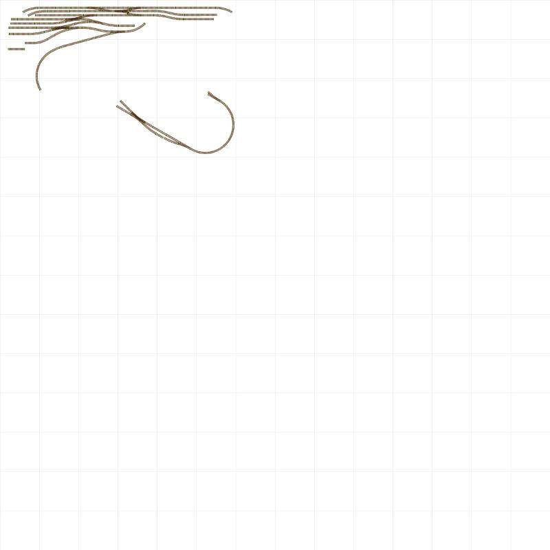

hallo bij deze een update omtrent het baanplan van de doorgaande spoorlijn van vlissingen naar roosendaal ter hoogte van goes met emplacement van de sgb.nu zit ik alleen met de overige sporen want de bovenste twee sporen zullen links en rechts naar een niveau lager gaan met waarschijnlijk een kopstation als schaduwstation en links bv door een spiraal een niveau lager met wat opstelsporen.de sgb lijn zelf zal gedeeltelijk een niveau lager gaan om vervolgens wat verder weer boven te komen en om het laatste stationnetje in beeld te brengen dus op de voorgrond dat je een soort van diepte krijgt mits alles uitvoerbaar is,het zal nog wel wat aangepast worden dus tips ed zijn welkom.
ps trackplanner is wel lastig in het begin,weet nog lang niet alle functies dus is een beetje behelpen.
