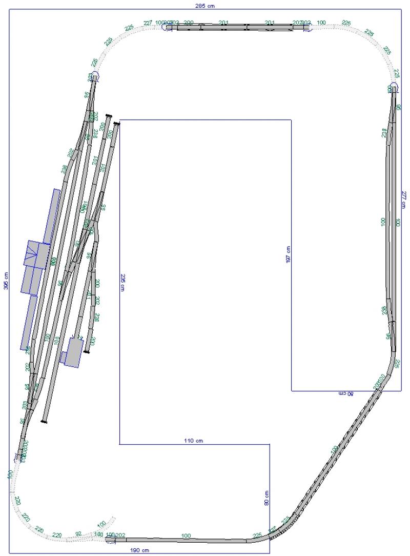

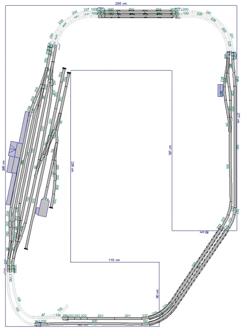

Jan e.a.,
Toch nog wat zitten broeden :D nav de reacties en een aangepast plan gemaakt voor niv.3. Het zogenaamde wisselspoor ( 2r <=> 3r) is nu in het station opgenomen. De engelse wissel verplaatst zodat het uithaalspoor wat meer ruimte biedt. Voor de lokloods is nu wat meer ruimte voor bijv. slakkenkuil ed. Nadeel (of voordeel zo je wilt) is dat het station wat compacter is en drukker lijkt. Voordeel is dat de andere zijde van de baan een meer "landelijker" karakter krijgt. Direct na de tunnel is een halte opgenomen voor de railbus die de "wintersporters" kan afzetten voor het nog te realiseren "skigebied"  ;D Uiteraard kan deze railbus nu ook volgens de "dienstregeling"  :) het station op het laagste niveau aandoen:
Wat denken jullie er zo van? Gr. Paul

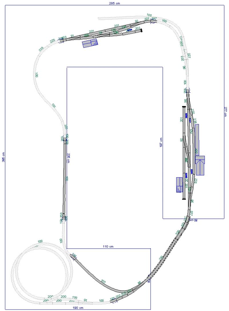

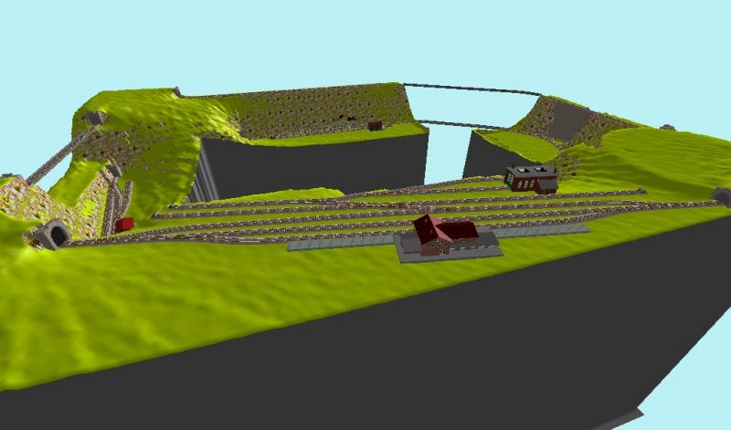

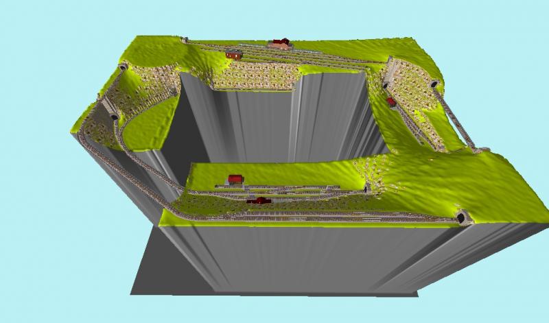

Jan, Theo, Beusi e.a.
Dank voor de opmerkingen.  :D Minder is toch meer en daarom ben ik mede op jullie advies op niv. 2 van dubbelsporig naar enkelsporig (Jan) gegaan. (eingleisige Hauptbahn). Dit scheelt ook flink in de grootte van het station op niv. 2 (Theo, Beusi)Voor dit station heb ik mij deels laten inspireren (linker deel) door station Kyllburg (D). Kyllburg heeft een landelijke sfeer afhankelijk van het perspectief. Zie ook Miba spezial 74 okt. 2007. Een "grote"stad  is dus geen must. Electronica icm geïsoleerde secties in dit station moeten voor een scheiding  tussen 2 rail en 3 rail materieel gaan zorgen.  Op het r. deel kan eventueel nog een klein station voor een railbus worden opgenomen:
Op niv. 1 is een klein opstelspoor toegevoegd bij het kleinste station en
een deel van het verborgen spoor aan de l. zijde wordt zichtspoor. (overkapping => bovenliggende landschap/station):
Het geheel zou er dan wel eens zo uit kunnen gaan zien:
of van de andere zijde:
Wat denken julllie er zo van? (Nog meer weglaten ???)
mvg, Paul

« Reactie #24 Gepost op: 27 December 2007, 12:07:29 »
Ik vind die grote hoogte verschillen niet zo mooi, want je hebt als berg zelf een heel hoog stijgings percentage, dus je krijgt een hele stijle berg. En heel hoog. Zou je het nivo verschil niet wat verlagen?
Paul VT 11.5
  • Berichten: 1099
Re: Ganstalbahn - (Baanplan H0)
« Reactie #25 Gepost op: 27 December 2007, 12:46:57 »
Zag enige tijd terug op Eurospoor een baan (ander thema/ naam kwijt) waar de hoogte verschillen juist verrekte goed uitpakten op een rel.klein opp. => dit maakte verschillende thema's mogelijk op een kleine H0 baan. Als mijn schaduwst. af is, ga ik uiteraard nog eens kritisch naar de hoogte kijken. De beelden vanuit Winrail zijn hier niet meer dan een impressie.. Gr. Paul

Dat geloof ik, maar je rijdt zo op het randje, is opzicht wel een mooi gezicht. maar je krijgt zoveel muur. Het is mooier als je het wat flauwer maakt en er wat boompjes of zelfs een huisje oid opzet

« Reactie #27 Gepost op: 27 December 2007, 13:05:33 »
Paul,
Dat ziet er zeker beter uit :).
Ik zie het ontwerp met die hoogteverschillen ook als een uitdaging. Je krijgt nu wel enkele kleine stukken modelbaan die langschappelijk geen relatie kunnen hebben. (Of het zou een Zwitsers bergspoor moeten zijn).
De overgang zou je daarom "hard" kunnen maken. Een stukje hout aan de voorzijde (doorsnede berg) en geen doorlopend landschap. Wordt wel wat! :D
Ik zie ook nog dat in het "grote" station (inhaal)spoor 3 het langst is. Dat is gunstig voor langere goederentreinen.
Veel plezier met de bouw.
Met groet, Jan

Jongens, bedankt voor alle opmerkingen. Naar de hoogteverschillen ga ik zeker nog kritisch kijken. Echter, mijn 40cm werkelijke hoogteverschil is in de werkelijkheid 87x groter= ca 35m. Echt bergachtig kun je dat niet noemen.
(In de werkelijkheid kun je de omgeving van Bf Kyllburg hooguit heuvelachtig noemen: http://maps.google.nl/maps?client=firefox-a&channel=s&hl=nl&q=kyllburg&ie=UTF8&t=h&om=1&ll=50.041927,6.594543&spn=0.006408,0.014591&z=16
Het leuke van modelbouw is echter dat je je eigen wereld kunt vormgeven en invullen. ;D Ik houd jullie op de hoogte!  (er moet een manier zijn om de link korter neer te zetten maar ik ben er nog niet achter :'( Greetz, Paul

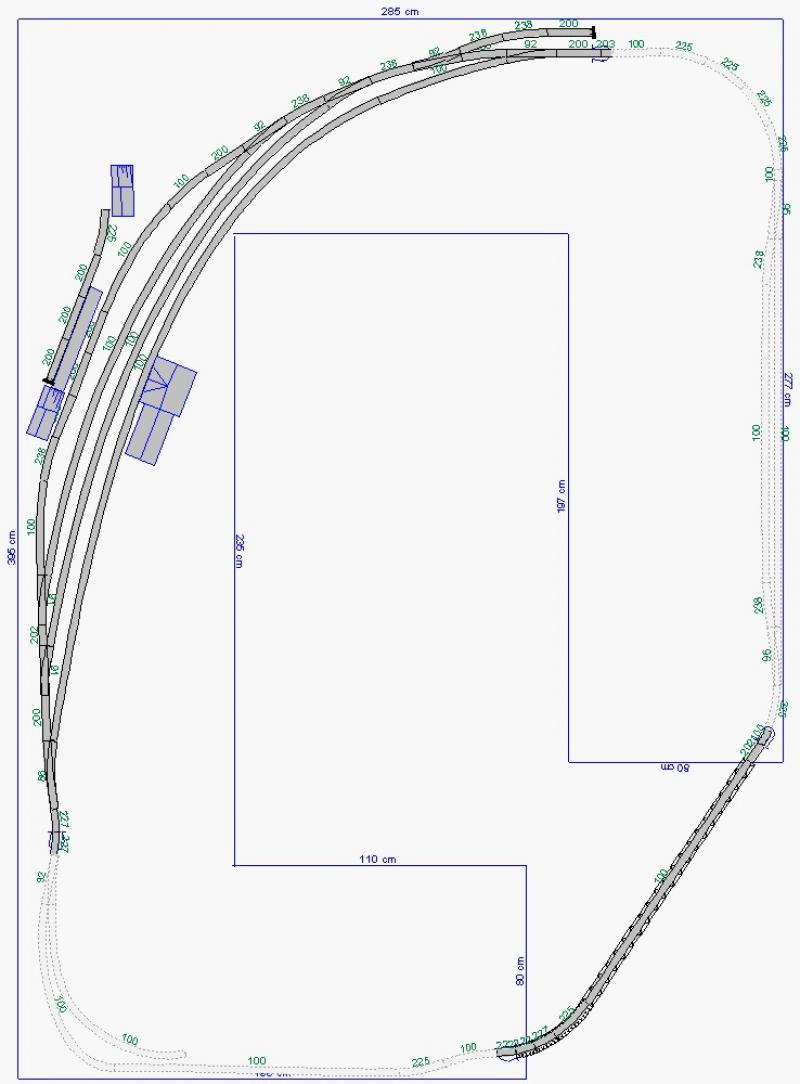

« Reactie #29 Gepost op: 06 March 2008, 23:07:49 »
Na verdere rijping van het ontwerp heb ik toch besloten de div. nog gemaakte
opmerkingen te verwerken in een aangepast baanplan.
Zelf vond ik het ontwerp bijv. nog te druk en te weinig overeenkomen met een zog. Eingleisige Hauptbahn. (Waarop zowel met (lange) goederen- als passagierstreinen kan worden gereden)
Zo heb ik het hoogste niveau (2) teruggebracht naar 20cm tov het schaduwstation.
De hoogteverschillen zijn hierdoor natuurlijker geworden en komen meer overeen
met de werkelijkheid. Ook het station zelf is flink aangepast, uitgekleed en uitgerekt.
Eigenlijk is het min of meer een kopie vd werkelijkheid geworden (Kyllburg).
Dit muv een klein spoor waarop met 3r. materieel gereden kan worden.
Op niveau 1 is het kleinste station verwijderd. Op het andere vlak is wel een station gehandhaafd.
Naar mijn idee ziet e.e.a. er zo beter en oorspronkelijker uit en kan er meer
aandacht worden besteed aan scenery en landschap.
Niveau 0 (schaduwstation) is ongewijzigd. Uiteraard houd ik mij aanbevolen voor opmerkingen cq verbeteringen. Greetz, Paul
