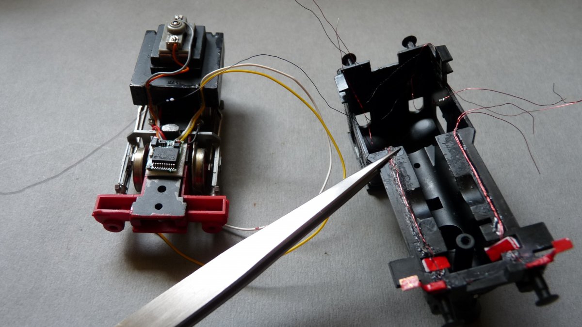

Aangezien ik gloedjenieuw ben in deze materie van digitaal en toch mijzelf hierin te bekwamen en begrijpen, heb ik besloten mijn FLM "Anna" onderhanden te nemen en we zien wel waar ik struiken en val. Of hierin slaag natuurlijk.
Ten eerste kost het geen vermogen wat gedumpt wordt en ten tweede weet ik in een krappe ruimte te werken met mini mini spul.
Er komt een Kühn N025 decoder in, volgens voorbeeld
http://www.hp-pfeiffer.de/digi_umbau1/dcc/anna_flm/anna_flm.htm
alleen de plek wil ik elders en ziet mijn motor er anders uit.
Eerst maar de koolborstels vervangen, kollector, wielen en andere draaiende delen reinigen en zie daar, van horten en stoten en vaak stoppen nu opeens kruipend over de rails.
Decoder er even voor proef eraan en het werkt zowaar!
. Hij rijdt nu nog mooier.
Nu maar besloten alles te demonteren en een plaats te zoeken voor de decoder, bedrading en ik wil licht erop. 2 warm wit voor en achter en 1 rode voor en achter, wisselend met voor en achteruit.
Decoder weer los en bij demontage kwam ik ook gebreken tegen; scheurtje in het rode kunststof onderstel en stofvet! Mooi, kan daar ook mee bezig.
Het leek mij verstandig de decoder onder het gewicht te plaatsen omdat ik de bedrading voor de spanning en de motor zo mooi kort kan houden.
Helft van de "pukkel " op het metalen onderstel moet wijken en een gedeelte van het gewicht.
Ook de klemmetjes die de kabine borgen op het onderstel wat afgevijld want die zaten erg strak en ondanks cocktailprikkers erg lastig om de cabine te verwijderen.
Wordt vervolgt. Gr. Martin

Dat ziet er netjes uit.
Als de”pukkel” de pulsschakelaar is, kun je die beter verwijderen.
Ik mis de blauwe draad voor de verlichting. Heb je daar een andere kleur draad voor gebruikt?

Bedankt, waar die "pukkel" eigenlijk voor dient, geen idee, kom ik met draden in de knoei haal ik hem helemaal weg. Dat schakelcontact had ik al weggehaald.
Er zit op deze Kühn geen blauwe draad, er zitten standaard maar 6 draden aan en hoop dat de verlichting nog wel klopt. Het moet nu via zwart, wit (voor) en geel (achter).

Waarom een N25? Erg gedateerd... een N45 zou beter zijn, heeft betere motoraansturing en meer functies, of gebruik gewoon een nog kleinere decoder, bijv. van D&H of Zimo. Deze oude Kuehns zijn naar moderne maatstaven best groot.

Tja, pure onkunde van mijn kant. Heb blind gevaren op hp-pfeiffer.de
Gelukkig werkt de decoder wel.

Klein vraagje; vanwege de beperkte ruimte zou SMD weerstandjes beter te plaatsen zijn dan gewone
weerstanden, zit hier wezenlijk verschil tussen? Wel met dezelfde waarden natuurlijk (1,8K). Ik zie op de forum meestal de gewone weerstanden voorbij komen.

Na reinigen en waar nodig een drupje olie en de wielassen een beetje vet, de decoder geplaatst op zijn stek en de eerste draden aangesloten. Loopt zowaar prachtig.
Toch maarr gekozen voor SMD 1.8K weerstandjes, ik heb anders geen ruimte.

SMD weerstandjes zijn prima, hoor, voor dit gebruik.
