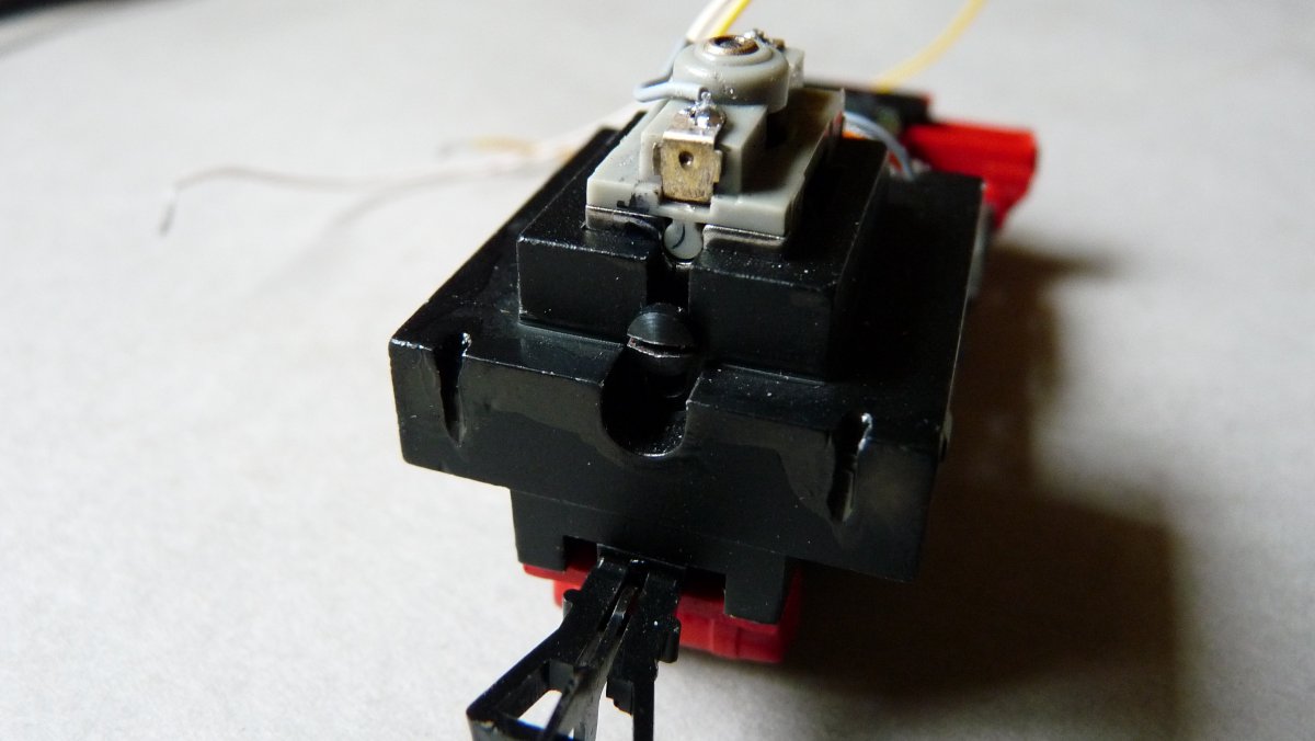

Voor de liefhebbers van een klokankermotor; hier nog even een foto hoe mijn motortje is geborgd.
Gr. Martin
Berichten: 8443
Eton Wick, UK
Re: FLM "Anna" digitaal
Reactie #17 Gepost op:
09 April 2018, 10:58:18 »
Ik ging er al van uit dat het motortje zo zat vast. Ik heb deze motors ook nog los liggen, dus samen met je vorige bericht en kijkend naar zo'n motor, was het me duidelijk hoe dat bevestigd zit. Als ik een kastje met de 3D printer maak, die om de klokankermotor gaat, moet dat wel lukken. Gaat er dan alleen nog om of hij stabiel genoeg zit om de tandraderen aan te drijven. We gaan het zien.

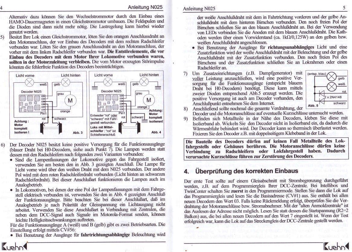

Ik zit nu een beetje vast; de blauwe draad op de decoder (Keuhn N025) ontbreekt en weet nu even niet waar ik de anodekant met weerstanden moet aansluiten. De bij mij zwarte lakdraad(kathode) gaan op wit/geel. Zie in deze fase niet graag dat het spul gaat kortsluiten. Weet iemand hoe nu aan te sluiten? Boekje geeft mij niet een erg duidelijk antwoord op.
Gr. Martin
008200
Berichten: 923
Reactie #24 Gepost op:
11 April 2018, 21:11:45 »
succes!
M. van Kammen
Berichten: 51
Ik wist niet dat ik het in mij had.
Reactie #25 Gepost op:
12 April 2018, 10:31:26 »
Deze wordt inderdaad aangedragen in de Keuhn gebruiksaanwijzing; er staan er 3, vandaar dat ik twijfelde.
Ik dacht in eerste instantie aan tekening 5. Vanwege rood en zwart aansluiting ( 3 en 5 ) twijfelde ik.
M. van Kammen
Berichten: 51
Reactie #26 Gepost op:
13 April 2018, 14:21:19 »
Voor een laatste test, ik heb het schema van 008200 gekozen, een Fleischmann lampje even aangesloten op wit en zwarte draad. Tot mijn verbazing blijft het lampje permanent branden.
Ongeacht functietoets, Anna in stilstand, rijden, vooruit en achteruit, permanent licht. Wit los, geel erop, doet helemaal niets met alle voorgaande tests. Nu snap ik het echt niet meer!
Zonder verlichting doet de Anna het prima, zou er iets mis zijn met de decoder?
Gr. Martin
Berichten: 8443
Eton Wick, UK
Reactie #27 Gepost op:
13 April 2018, 18:46:53 »
Lijkt me sterk dat er iets verkeerd is met de decoder. Waarschijnlijk maak je via de massa van het frame contact en niet alleen via de twee draadjes voor het licht.
