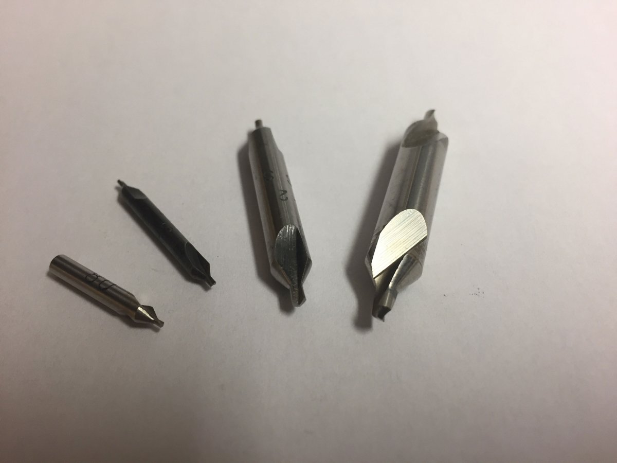

Dat lijkt mij inderdaad te gaan om een centreerboor.Zelf gebruikt ik vaak een centreerboor in de boor- of freeskolom om te zorgen dat de boor die het eigenlijke gat gaat boren goed terecht komt.Het probleem met een gewone spiraalboor is dat deze altijd wat flexibel is.Hierdoor kan deze ofwel uitglijden op het oppervlak wanneer er geen putje in het materiaal geslagen is met een centerpunt ofwel wanneer dit putje er wel is gaan happen en dan naast dit putje beginnen met boren.Een centreerboor is veel stijver en zal niet gaan zwabberen.Als met de centreerboor een begin gemaakt is kan deze verwisseld worden voor de spiraalboor met de juiste diameter.Wanneer het gat goed rond en op een nauwkeurig bepaalde diameter moet komen gebruik ik hier ook eerst een spiraalboor met een kleinere diameter en dan pas de boor met de gewenste diameter.
enkele centreerboren
Overigens gaat het uitboren van een asgat van een (tand)wiel altijd het best in een draaibank.Het meest nauwkeurig gaat dit met het (tand)wiel in een komtang en met een binnendraaibeitel.Voor de juiste diameter vervolgens een ruimer gebruiken.De precieze diameter van een asgat is namelijk alleen met speciaal meetgereedschap te meten.Bij gebruik van een ruimer krijgt het gat exact de diameter die op de ruimer staat.Dit kan van belang zijn wanneer je een wiel op een as wilt bevestigen middels een zgn. klempassing of perspassing.
