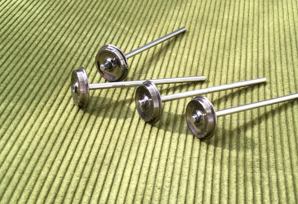

Voor zelfbouw aandrijvingen is het wel eens nodig om asgaten van tandwielen (en gewone wielen) een stukje op te boren.
Nu is mijn ervaring dat, ondanks het gebruik van een nette Proxxon kolomboormachine en volkomen vlak neerleggen van het wieltje het gaatje toch exentrisch wordt. Ik vermoed dat dat komt omdat een boor zich in het materiaal snijdt en met de eerste aanzet het wiel een net andere hoek geeft.
Tips iemand? Dit is een frustrerend klusje...
Groeten, Paul

Nou, het is best aardig gelukt geloof ik.
Vier amerikaanse wieltjes met een gat van 2,55mm stapsgewijs opgeboord naar 3 mm en even op een asje gemonteerd. Volgens mij slingert het niet. We kunnen weer door.
Bedankt allemaal en groet,
Paul
